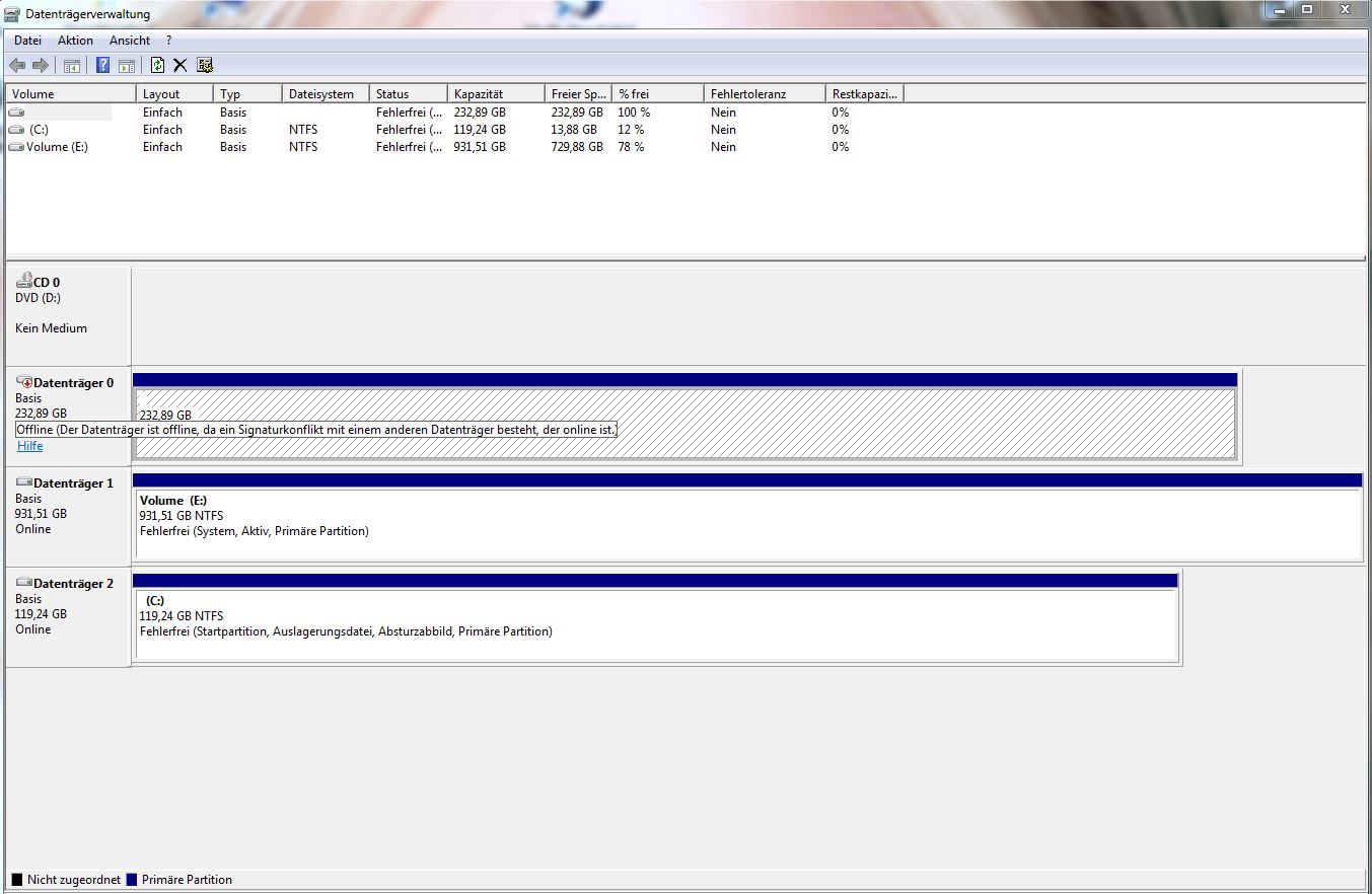

Ggfs. ein Screenshot der Datenträgerverwaltung mit beiden LW erstellen und im nächsten Beitrag anhängen.
In der Datenträgerverwaltung wird die Evo 850 als offline angezeigt, wenn beide angeschlossen sind. Ich mache gleich einen Screenshot und hänge ihn an.
Ad Partitionen: Es gibt nur eine Partition auf der SSD. Habe eine SSD, auf der Windows und ein paar Programme sind und dann noch eine 2. SSD und eine HDD. Die SSD mit Windows drauf wollte ich durch die größere ersetzen.
Dort steht, dass der Datenträger offline ist, da ein Signaturkonflikt besteht :(
Datenträger 1 = HDD mit 1TB ist übrigens als System gekennzeichnet!
Bei der Installation des Betriebssystems auf der SSd ist die HDD nicht deaktiviert (Kabel abgezogen) gewesen. Daher ist die HDD auch als System gekennzeichnet.
Ist ja richtig wenn beide Platte die selbe Signatur haben, Du hast sie doch geklont.

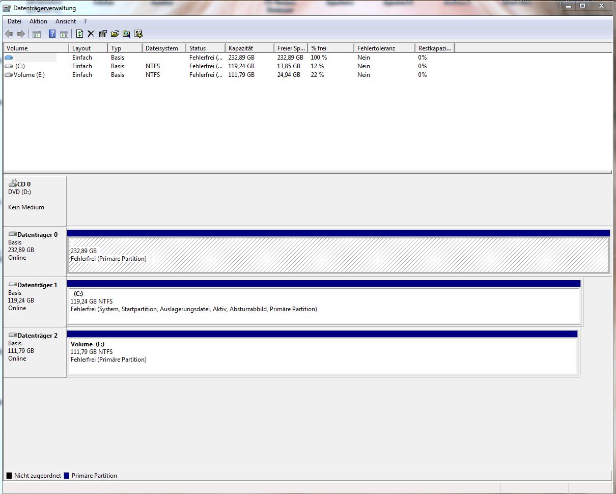

Es schaut jetzt folgendermaßen aus (das rechte Bild mit 3 SSDs so wie ich es haben möchte).
Jetzt wollte ich eigentlich nur noch die 128 GB SSD (Start, Systempartition) klonen, damit die Samsung 850 Evo meine neue Startpartition + System wird.
Im Windows Explorer wird die 850er allerdings nicht angezeigt.

Die 850 Evo hat auch keinen Laufwerkbuchstaben. Kannst du in der Datenträgerverwaltung oben sehen. Bei den anderen beiden ist jeweils auch ein Laufwerkbuchstabe (C: und E:).
Rechtsklick auf Datenträger 0 und einen Laufwerkbuchstaben vergeben. Danach sollte die SSD auch im Windows Explorer sichtbar sein.
Habe die SSD jetzt nochmal formatiert und den Laufwerkbuchstaben neu zugewiesen. Jetzt passt alles, danke.

Klicke mal etwas weiter rechts wo das schraffierte und 232,89GB ist mit einem Rechtsklick rein.
