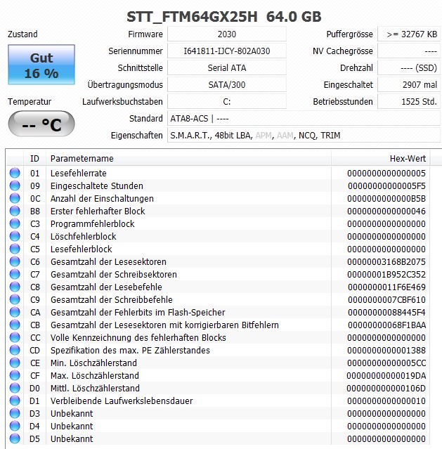

Ich habe ebenfalls eine Super Talent SSD FTM64GX25H seit ca. 14 Monaten im Einsatz. Die Firmware Version ist bei mir die 2030. Die Platte hat doch stark an Geschwindigkeit verloren seitdem ich sie habe. Ich habe schon gelesen, dass da wohl ein Firmware Update ansteht auf die 2142. Aufwändig und etwas ärgerlich, aber das werde ich schon hinkriegen.
Ich habe mal das Tool SSD-Status laufen lassen. Das angezeigte Ergebnis irritiert mich etwas. Siehe Anhang ssd-status.png. Hier steht bei Zustand nur noch 16%. Gestern waren es 17%. Es sieht also so aus, dass die Platte wohl nicht mehr lange laufen wird.
Ich frage mich nun, ob ein Firmwareupdate etwas bringt und sich dadurch der Zustand der SSD wieder verbessert, oder ob diese dann weiterhin bei 16% steht, nach dem Update, und dann auch irgendwie zusammenbricht.
Was meint ihr, Aufwand des FW-Updates treiben oder evtl. einschicken?
Im Anhang außerdem noch mal ein Screenshot vom Tool Crystal Disk Info.

Die NANDs in Deiner SSD sind mit 5000 garantieren Zyklen bewertet, 4205 davon wurden durchschnittlich schon aufgebraucht. Bei 3527GB geschriebenen Daten macht das eine WA von 76!! Das ist zwar ein sehr hoher und damit schlechter Wert, aber das Wear-Leveling hat bei Deiner für eine Indilinx Barefoot recht gut funktioniert. Die minimale Abnutzung (1484 Zyklen) und die maximale (6618 Zyklen) liegen nicht soweit auseinander, wie es bei anderen Indilinx Barefoot SSD oft der Fall ist. Da hat die 2030er FW wohl schon Verbesserungen oder hast Du die SSD öfter mal komplett geleert gehabt?
Das FW Update sollte sich für Dich lohnen, auch wenn ein gewisses Risiko besteht weil einige SSDs das nicht überlebt haben. So wie ich das sehe, sollte sie aber noch weit vom Lebensende entfernt sein und nochmal die gleiche Lebensdauer schaffen, denn 5000 Zyklen ist i.d.R. ehr eine konservative Angabe (was eben der Hersteller für seine qualitativ besten NANDs garantiert) und werden meißt um ein Vielfaches überschritten. Sofern Supertalent da also hochwertige NANDs verbaut hat und die wenigen Lesefehler und noch 0 Porgrammfehler sprechen dafür, sollte die noch ein Weile halten.
