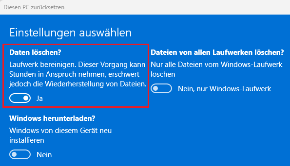

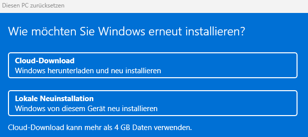

T500 schrieb:
Wie kann man die SSD aus dem laufenden Windows-Betrieb einfach plattmachen?
Ja kann man. Windows 10/11 bringt mittlerweile so eine Funktion mit.
Einstellungen -> System -> Wiederherstellung -> Diesen PC zurücksetzen -> Alles Entfernen -> Cloud-Download -> Einstellungen ändern -> Daten löschen / Laufwerk bereinigen
Dazu braucht man nichts bootfähiges, nichts ausbauen, nichts herunterladen.
Reaktionen: T500, nutrix und Independent

User007 schrieb:
Dein Hinweis bezieht sich exklusiv auf die "Nutzdaten", aber nicht das Windows-System selbst
Nein, das komplette Systemlaufwerk wird bereinigt!
Und ja die Funktion ist relativ neu.
Ja, natürlich die gesamte Partition oder der Datenträger auf dem sich das Windows-System befindet, aber doch nicht inkl. einer Windows-Löschung. Wie sollte das denn wohl funktionieren?​
Reaktionen: areiland
Die Bereinigung ist eigentlich optional und nur dafür gedacht, falls das Gerät verkauft werden soll.
Neu ist die Funktion mit der Neuinstallation von Windows über den Cloud-Download.
Über die WinRE-Partition.
Wenn das System nicht gelöscht wird, wären ja die Optionen irgendwie sinnlos.
Reaktionen: nutrix
@PC295:
Hmm... tja, dann bin ich vllt. nicht mehr ganz auf dem Laufenden und die Beschreibung aus dem Screenshot in #10 find' - zumind. ich - dann auch nicht wirklich ausreichend formuliert. Mag allerdings auch an der deutschen Übersetzung liegen. 🙄​
Ja, so hatte ich das auch aufgefasst.
Ab welcher Build ist die Funktion dazugekommen?
Ja, ok, das würde Sinn machen, allerdings müssen die ~4GB Setup-Dateien ja auch i-wohin und es wird natürlich zwingend eine Online-Verbindung benötigt.
Hast Du das schonmal ausprobiert, ob das problemlos funktioniert?
Gute Frage...
Windows 10 hatte die Funktion mit Version 2004 bekommen. Also doch schon etwas älter die Funktion.
@PC295:
Wow, das ist doch i-wie an mir vorbei gerutscht - danke für den Link.
Also damit muß die Frage des TE aus dem Eingangsbeitrag natürlich entsprechend differenziert beantwortet werden.​
Reaktionen: PC295
