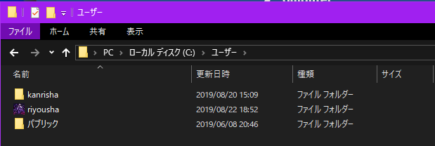

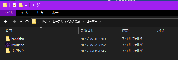

Ja das macht der Datei-Explorer. Hier mal 日本語
814060
Im Total Commander bleibt es 'Users' wie im Beitrag #26.
