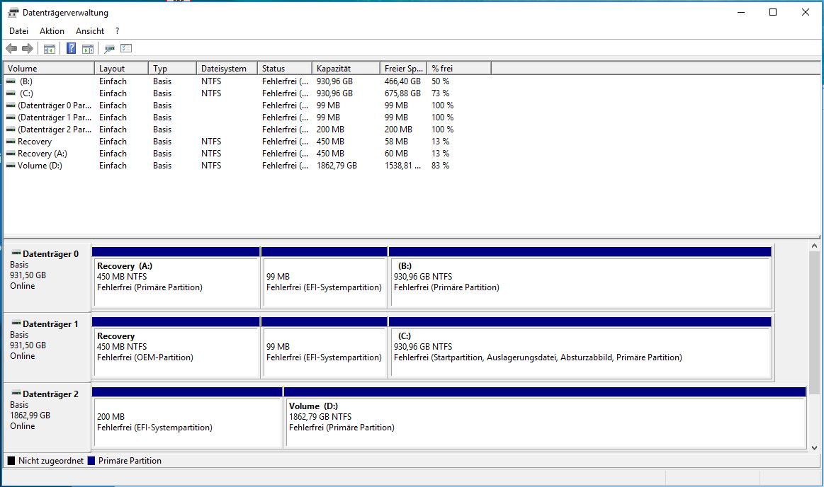

Mach mal bitte ein Screenshot der Datenträgerverwaltung.

813958
Datenträger 0 ist die SSD
Datenträger 1 ist die HDD
Auf Datenträger 2 erstelle ich in diesem Moment ein Backup von Datenträger 0

Irgendetwas passt nicht da die EFI-Systempartition doppelt - Datenträger 1 und 2 - vorhanden ist.
disk-partition.com: Info, die Sie über die EFI Systempartition (ESP) wissen sollten

Alle Datenträger bis auf die SSD abstecken, um sicherzustellen dass nur dieser Datenträger im Zugriff ist. Ein Versuch wäre dann zu prüfen, ob das System startet und das Problem an der doppelt vorhanden EFI-Systempartition liegt.

@Hauro Bin gespannt ob das es wirklich an der doppelten EFI-Systempartition liegt, da die HDD bis zum Auftreten des Problems nach gar nicht angeschlossen war.
@Phear Im Bios tauchte die SSD, auch bei Auftreten des Problems, als einzige Platte auf. Als ich die HDD dann wieder angesteckt habe, tauchte die SSD, HDD sowie der Windows Bootmanager (über den ich momentan nur starten kann) auf.
Also mit abgesteckter HDD und Bootfähigem Stick komme ich in die erweiterten Startoptionen. Bootmanager kann ich leider nicht reparieren. Auch das deinstallieren des letzten Updates sowie die Wiederherstellung eines älteren Builds funktionieren nicht. kann lediglich das System neu aufsetzen.
