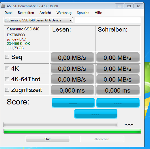

Naja viele sagen es kann an AHCI liegen , und wenn ich das nicht aktiv habe den kann ich gleich alles neu machen :s
wie finde ich das heraus?
Der AS SSD Benchmark zB sagt Dir, in welchem Modus die SSD läuft.
Ob IDE oder AHCI.
Läuft im IDE Modus. Nicht so toll.

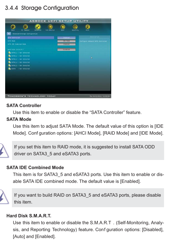

Ja aber ich bin gerade verzeweifelt am heraus finden wie ich in meine UEFI Bios den Modus umstelle... bzw wie?
genau die gleiche seite lese ich auch gerade durch :D

Im bios bei den Einstellungen für deine SATA Anschlüsse steht irgendwo IDE Modus dort mal drauf und auf AHCI umstellen. Nimm deine Gebrauchsanleitung zu Hand und lies nach, google hilft.

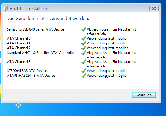

Ja habs gefunden,
Danke ich werd den mal ran gehen an den speck ;)

So siehts jetzt aus : b377ebc851ed98158c670dfff6df4023.png wundert mich zwar das da stat ACHi Mcshsi irgednwas steht aber naja
