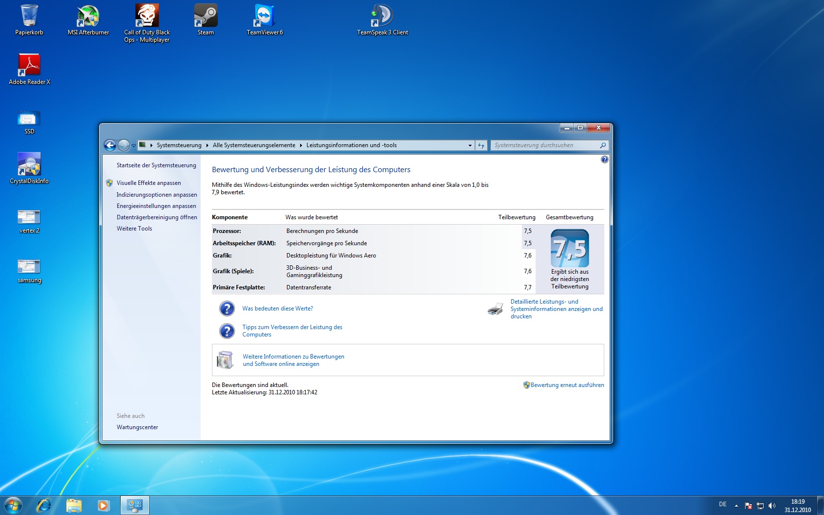

habe auch mal crystal disc info installiert! dort wird die platte auch nicht richtig erkannt!
siehe anhang!
und auch bei übertragungsmodus steht komisches zeug!

ich habs hinbekommen! der fehler lag darin das ich die platte an einem falschen sata anschluss aufm mainboard angeschlossen habe! habe nen gigagyte und da hat man einmal blaue anschlüsse und eineml weiße! ich musste einfach nur einen blauen nehmen und dann lief sie!
