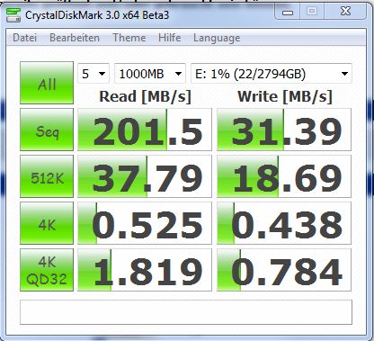

Ich hab 3x 1,5TB an nem ICH9R hängen. Die Schreibrate ist schlecht, aber für mich akzeptabel, dass es quasi ein Datengrab ist. Wenn ich mich nicht irre, sollte die Schreibrate aber mit mehr Platte nochmal langsamer werden, oder?
Den Vorteil eines externen Controllers sehe ich auch auf jeden Fall darin, dass du den einfach auf ein neues Mainboard machen kannst. Bei mir wird das schon etwas problematischer, mit kleinem Hoffnungsschimmer, falls das nächste Board wieder von Intel ist.

- Mein Array erreicht so 300-350 MB/s sequetiell, sowohl beim schreiben als auch beim lesen.
