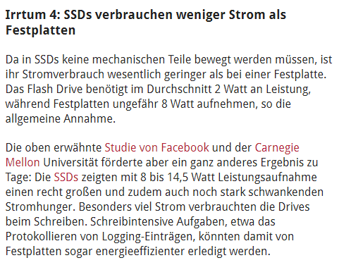

Zuaroacha schrieb:
Aus stromspar sowie performance Gründen dachte ich dabei an SSDs.
Performance ja, Stromverbrauch nein. ;)
Enterprise SSDs brauchen meistens mehr Strom als Consumer SSDs, aber so pauschal ist das Quatsch, denn es hängt vom jeweiligen Modell und der Nutzung ab, wie viel Strom eine HDD oder eine SSD zieht und die Studien von Enterprisenutzern die extrem große Storages haben, berücksichtigen sicher auch die Anzahl der nötigen Laufwerke, Server, Switch etc., da aber SSDs i.d.R. weniger Kapazität als die 3.5" HDDs haben, braucht man mehr davon und damit auch mehr Strom.
das ist aber sehr stark aus dem Kontext gerissen.
Man darf bei SSDs nicht die momentane Leistungsaufnahme mit dem Stromverbrauch verwechseln.
Selbst wenn eine SSD für einen definierten Workload eine höhere Leistungsaufnahme hat als eine HDD, so ist diese nur für eine viel viel viel kürzere Zeit relevant, da der Workload deutlich schneller abgearbeitet ist und die SSD dann wieder in den idle Zustand gehen kann, oder aber gar nicht wirklich ausgelastet wird.
Unterm Strich ist der Stromverbrauch über Zeit deutlich geringer, wenn der Workload gleich ist.
