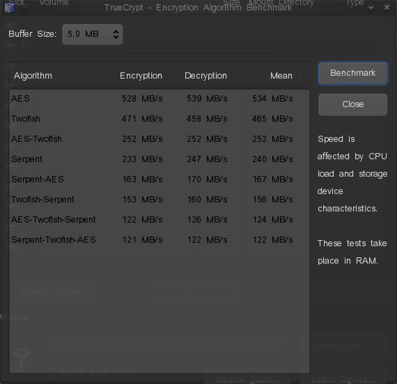

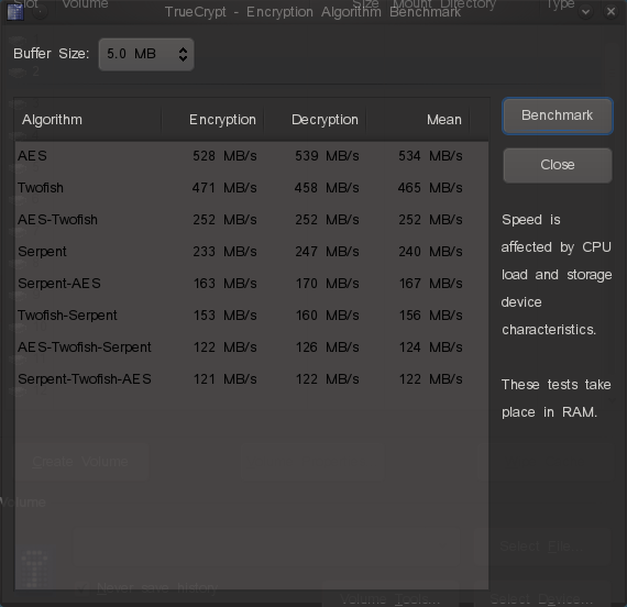

Kann mir mal Jemand den internen Truecryptbenchmark erklären, wie sind die Werte zu interpretieren, sind ja ziemlich hoch?
Deine CPU erreicht mit dem jeweiligen Algorithmus (AES, etc.) xxx MB/s. Da gibts doch eigentlich nicht viel dran zu interpretieren?

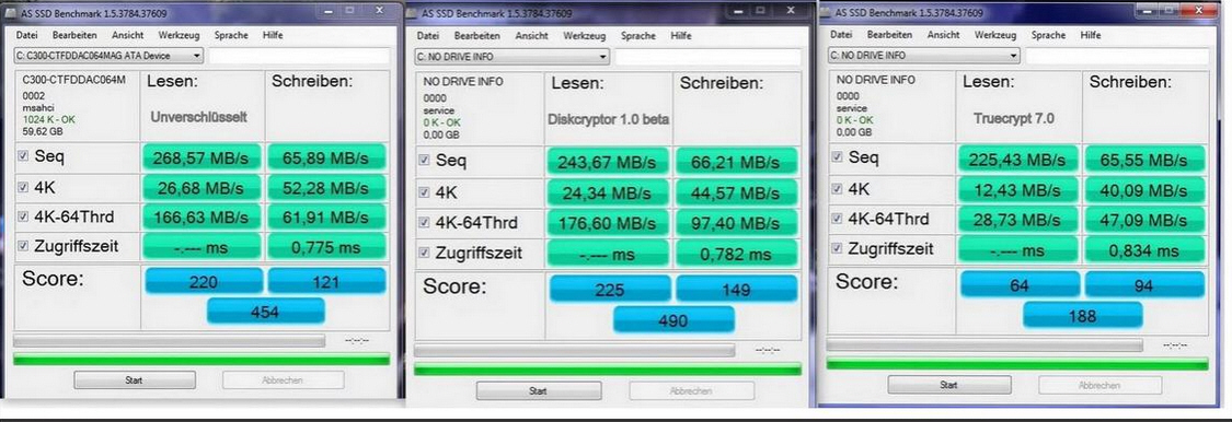

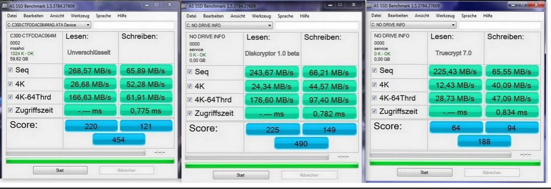

hier mal ein vergleich von mir an meinem rechner (i5-750, c300) als anhang.
gibt übrigens in einem anderen hardwareforum einen sehr langen thread über dieses thema, kannst einfach mal nach "truecrypt diskcryptor bitlocker" googlen, das erste ergebnis ;)
truecrypt ist für ssds schlicht ungeeignet.
