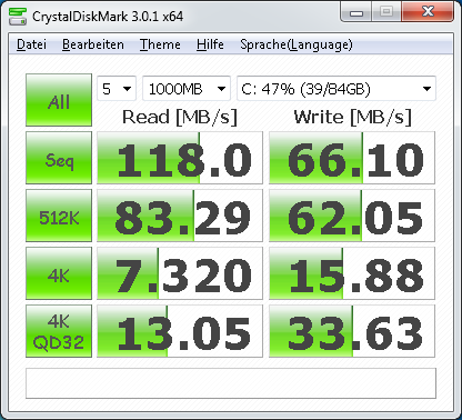

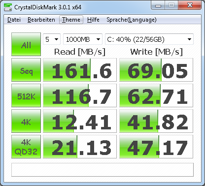

Meine werte.
Das erste ist vom PC, das zweite vom Laptop. Meine Hardware Daten stehen im oberen Post. Trotz Hardware AES ist mein Laptop scheinbar langsamer, als mein PC ^^ wäre auch traurig, wenn es nicht so wäre. Wer weiß...

?? Die werte kommen mir jetzt aber eindeutig zu niedrig vor? Vielleicht liegt das an den Sandforce Controllern.
Hab noch keine SandyCPU, werde mir aber bald eine zulegen.Wie siehts ohne AES hardwareunterstützung aus, wie hoch sind da die Einbußen?

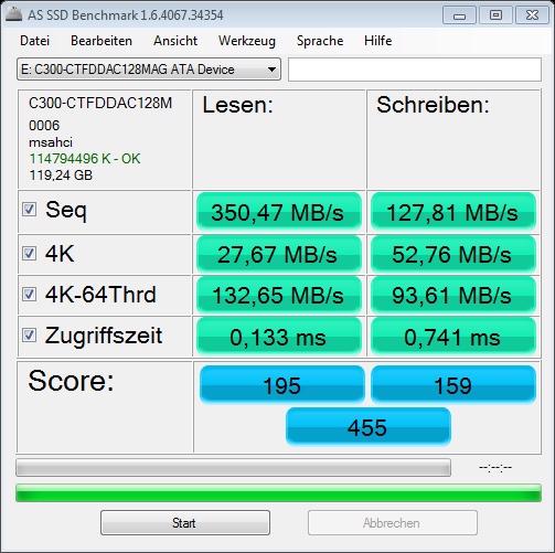

Werde jetzt mal selber testen, ich teile meine Partition auf der SSD auf und werde dann eine verschlüsseln.Mal gucken was ohne AES Hardwareunterstützung möglich ist;)
So ne Sch....e, das klappt ja nur mit FDE, kann also nur die Systemplatte testen nicht die 2. Partition.Auf der C300 habe ich Linux,auf der HDD Windows+Daten.Hab die C300 mit Gparted in zwei Teile partitioniert einmal 109GB und dann halt neu einmal 10GB(für truecrypt).Hab dann verschlüsselt(10GB), wenn ich dann aber die Geschwindigkeit testen will testet er nur die Partition an sich, heißt das Testprogramm ignoriert die Verschlüsselung- is ja klar dem Testprogramm interessiert es nicht ob es ne Platte voll mit Nullen testet oder ob random drauf ist.Naja so konnte ich aber mal in Windows mit ASS testen(hab die 10GB dann in NTFS formatiert), vorher hatte mir ASS ne Fehlermeldung wegem falschen Dateisystem ausgegeben(Ext4)
hier ( unverschlüsselt)
