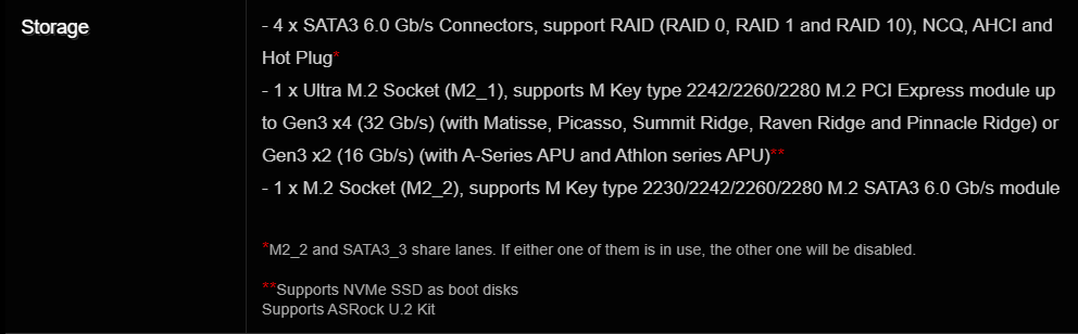

Das Brett hat 2 x M.2 und davon ist einer PCIe faehig.
Warum das nicht benutzen an statt der Intenso SSD?

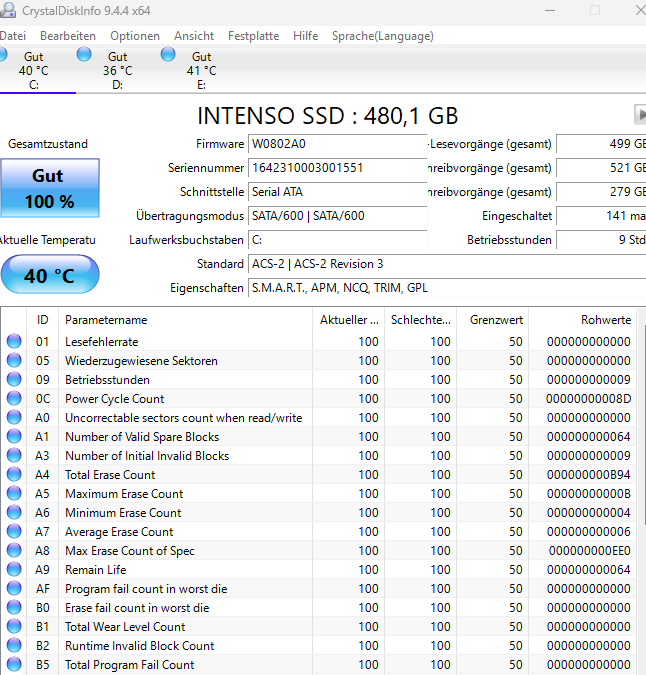

kasjo ja die bleibt auf 100% alles andere läuft super aber sobald ich egal welches game starte geht sie auf 100% im schlimmsten fall kommt sogar ein bluescreen
Da fehlen Werte. @Keruy
Anyway. Die verbaute SSD ist kein Kracher.
Du hast da noch D: und E:. Was sind das fuer Datentraeger?
Wenn das keine M.2 Datentraeger sind, besorg Dir eine M.2 NVMe SSD, verbau die auf dem Mainboard und bring da das OS unter.
Ich vermute eher wohl ein Software/Game/Treiber Problem.

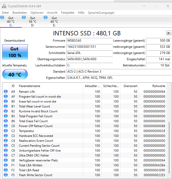

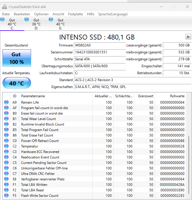

CrystalDiskInfo sieht soweit ok aus.

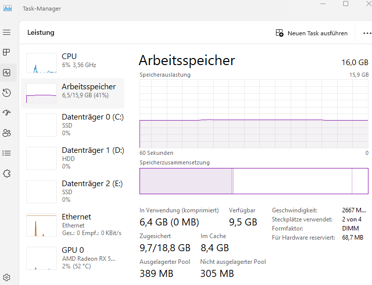

BFF die D ist eine m.2ssd aber die bootet nicht und ist wenn man reinkommt im idle bei 100%
nickel ja in anderen games selbes verhalten und im web und alles andere downloads etc ist alles in ordnung
Weil da kein Windows drauf installiert ist?
Fuer Dein C: fehlen immer noch die Werte.

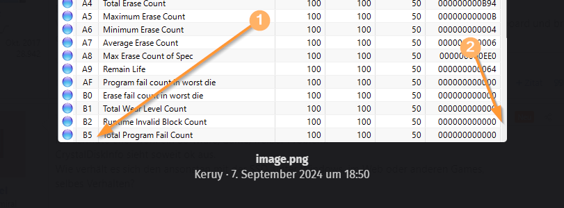

Bei (1) gibt es bestimmt mehr zu sehen wenn Du bei (2) den Scrollbalken benutzt.
Da ist kein Scrollbalken, BFF.
Zumindest war er auf nicht zu sehen.

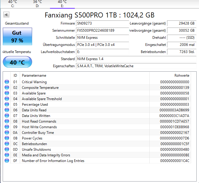

ja ich glaube auch nicht das es an der ssd liegt das sie auch noch frisch ist aber die frage ist dann woran liegt das
hab schon so viel nachgeschaut aber finde nichts dazu und was mit meiner m.2ssd los ist auch ein großes ?
