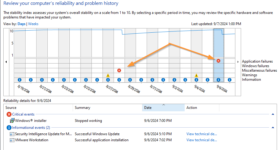

Vorher kannst Du Dir auch den Zuverlaessigkeitsverlauf ansehen ob da was drin steht oder zu sehen ist.
Hier wie es dort aussieht bei einer Testkiste hier. Die roten X sind interessant wenn bei Dir.

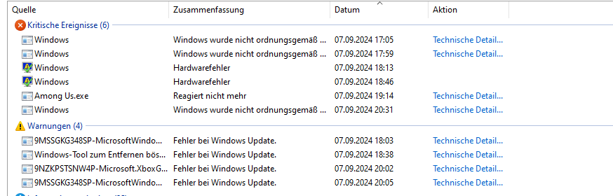

weiß nicht ob das vllt was damit zu tun hat und kleine anmerkung die ssd geht jetzt auch manchmal im idle auf 100%

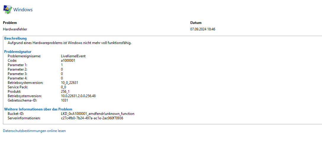

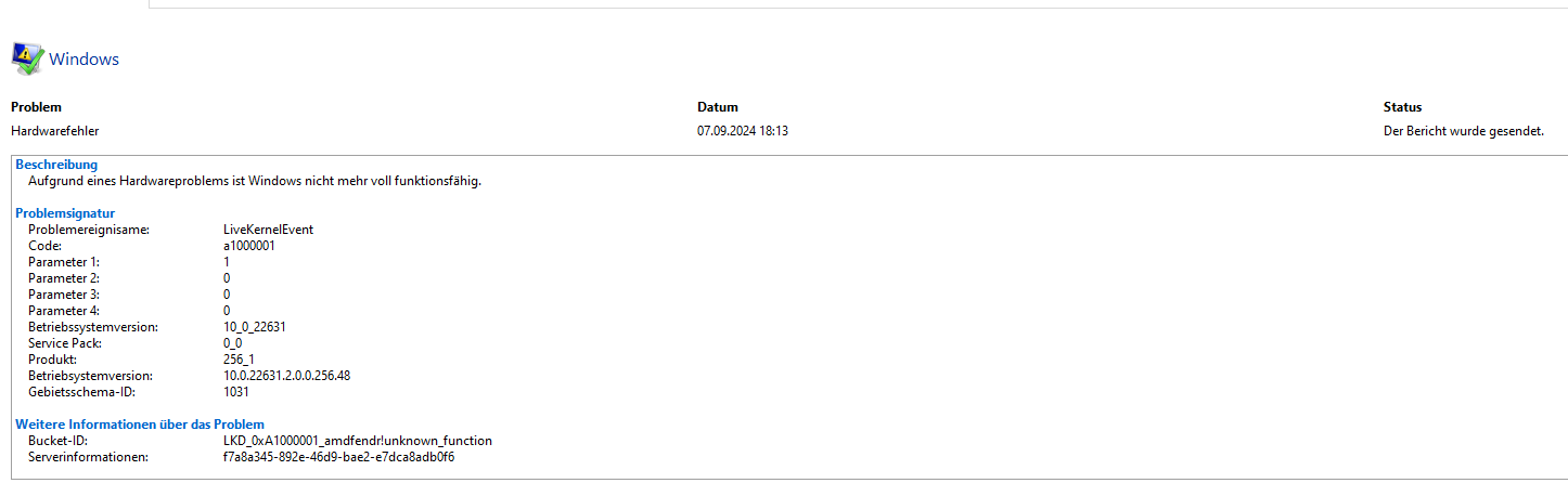

Die Hardwarefehler solltest du mal anklicken, sodass man den LiveKernelEvent Fehler-Code sieht.
Der sagt mir nich viel, aber mal googlen nach → LiveKernelEvent a1000001.
Hardwarefehler an dieser Stelle kann auch nur ein Treiber Problem sein der betroffenen Hardware,
bzw welche durch Treiber Probleme hier in Mitleidenschaft gezogen wurde.

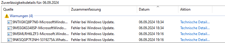

Warum so viele Fehler bei den Windows Updates?
Fehlt da noch was?
Oder war das weil der PC währenddessen aus ging?
Das betrifft MS-Store Updates und ist durchaus normal, kosmetische Fehler.
Die "Warnungen" hab ich auch als mal, die aktualisierten Apps funktionieren aber trotzdem einwandfrei.

AMD Defender Service duerfte das sein. @Nickel @Keruy
Das ist meist kaputte/fehlende Treiber, Fehleinstellungen UEFI/BIOS, RAM usw.
