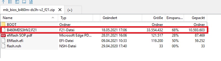

;) hallo zurück nach 15 Jahren ( signatur ist echt nostalgisch) :volllol: ,war ein legendäres Board das Epox
zu deinem problem. es ist eine datei die auf xxx.F21 enden muss und keine xxx.bin

ad @Chesterfield : ne, bei der nutzung von qflash ohne cpu ist das meines wissens nach schon richtig die datei in GIGABYTE.bin umzubenennen, so hab ich es zumindest gemacht und es hat geklappt (für ne ryzen cpu)
Reaktionen: Chesterfield
Ich habe es sowohl mit dem original Namen (B460MDS3HV2.F21) des Bios versucht.
In den Guides steht aber, man soll es in GIGABYTE.bin umbenennen.

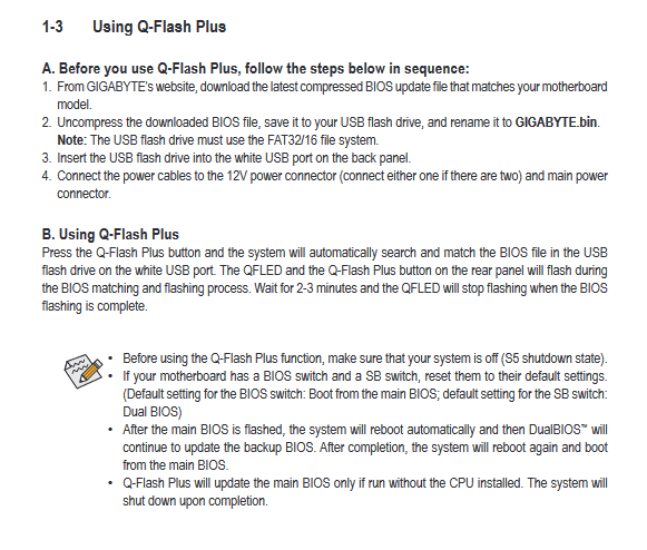

Q-Flash Plus heisst die Funktion.
Q-Flash ist Flashen im BIOS/UEFI.
Am einfachsten ist es ohne jegliche installierten Komponenten.
BIOS-Datei runterladen, entpacken und umbenennen in "gigabyte.bin".
Die umbenannte Datei auf einen mit FAT32 formatierten USB-Stick (möglichst kleiner als 8GB) kopieren.
Den USB-Stick in den Q-Flash Plus USB-Port stecken.
Nur das Netzteil anschließen, den ATX 24-pin und den CPU12V 4- bzw 8-pin Stecker. Sonst nix!
Das Netzteil einschalten bzw den Netzstecker reinstecken.
Dann den Q-Flash Plus Button drücken.
