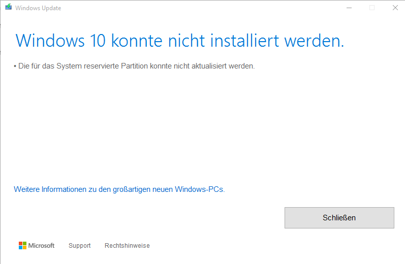

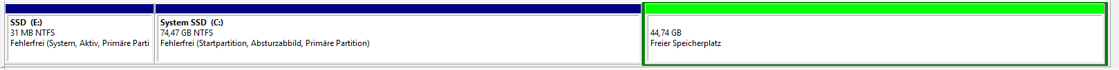

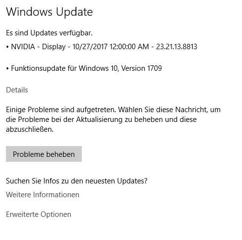

Ich habe jetzt schon seid einigen Stunden das Problem, das ich für meine neue Grafikkarte (1050ti) keinen Treiber installieren kann. Ich habe heraus gefunden das es daran liegt das meine Windows Version zu alt ist, als ich diese versuchte zu updaten kam nur die Fehlermeldung "Windows 10 konnte nicht installiert werden. Die für das System reservierte Partition konnte nicht aktualisiert werden." Ich denke mal das es daran liegt das auf meinem System Volumen kein Speicher mehr vorhanden ist (Also das Volumen (E:) hat nur 30 MB ist aber irgendwie mein System Volumen ist aber voll) und irgendwie kann ich es nicht vergrößern obwohl auf meiner SSD noch platz ist.

Da ist die dritte Partition(Z: ) „im Weg“.
Die 30mb Partition gehört da so hin und wird von Windows während der Installation angelegt. Wobei die mit 30Mb ungewöhnlich klein ist.

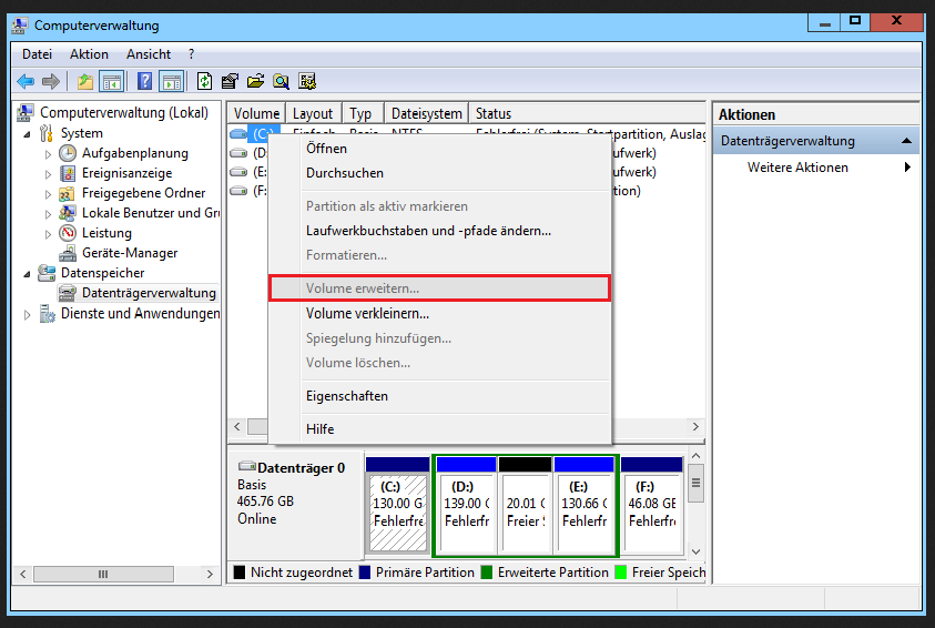

Ich denke nicht dass es daran scheitert. Die Partition enthält erstmal für Windows keine lebensnotwendigen Daten, sondern wird z.B. für Bitlocker oder den Bootmanager benötigt. Du sagst deine Systempartition ist voll?! Daran wird es scheitern. Daten von Z: wegsichern, löschen und c: erweitern.
Versuche ich mal melde mich wenn alles kopiert wurde :)
Kann c: auch nicht erweitern.
