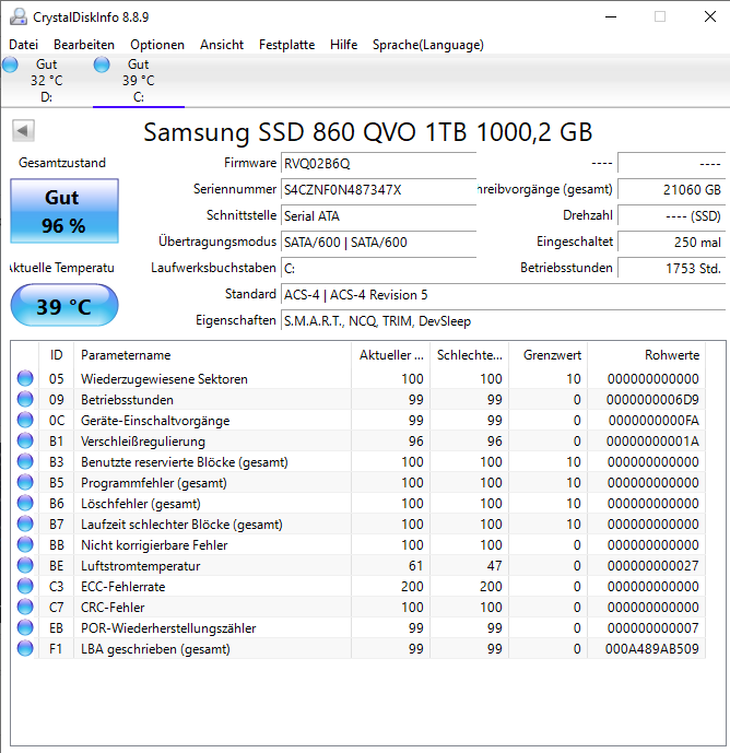

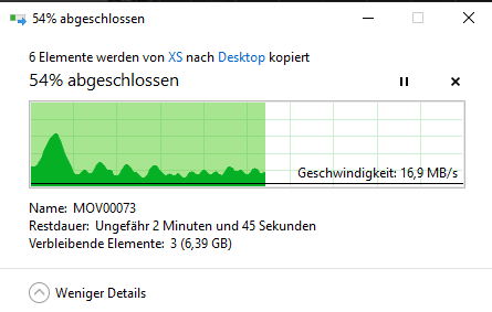

Hallo!

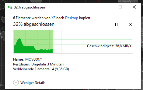

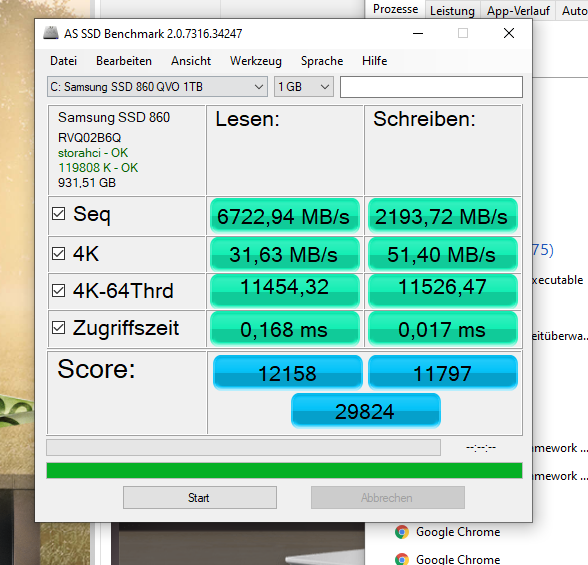

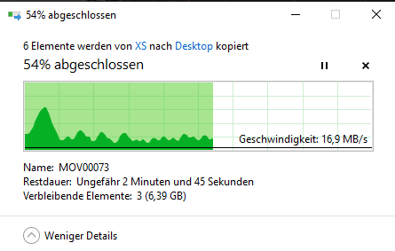

Ich hoffe mir kann jemand weiterhelfen. Ich habe eine Samsung SSD 860 QVO 1TB. In Benchmarks erreiche ich die Werte aus den Anhängen. Aber wenn ich in Echt etwas kopieren möchte teils nur 10MB, im Schnitt nicht mehr als 30-50.
Woran könnte das liegen?
Danke im Voraus!

Hallo, du kopierst von XS nach Desktop. Wer ist was? Desktop ist die SSD, und wer ist XS? Vielleicht ist Quelle/Ziel zu langsam.

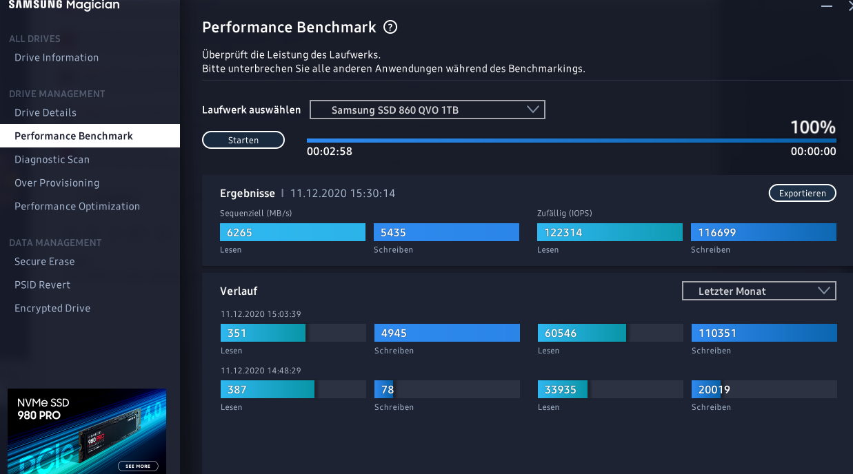

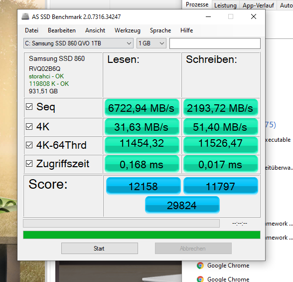

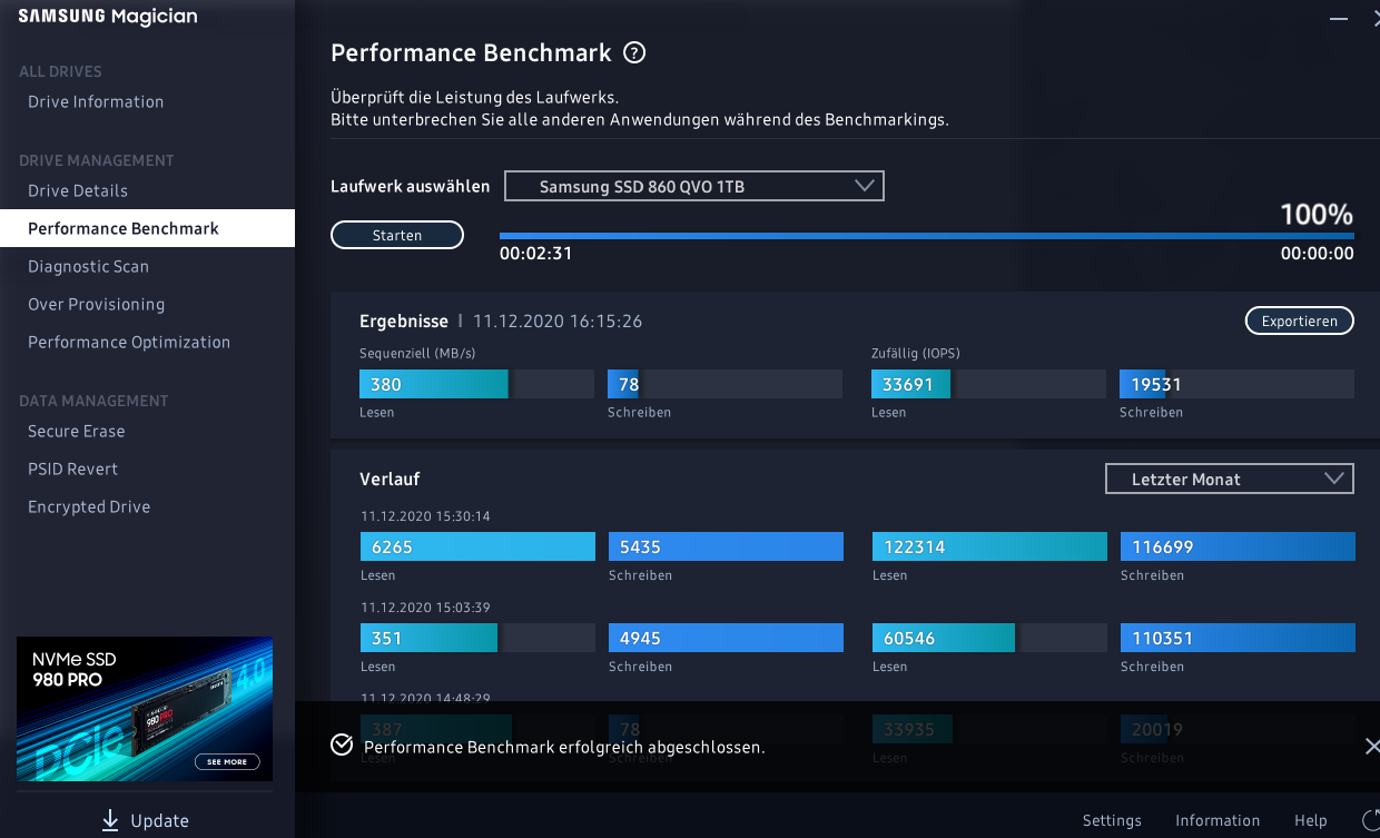

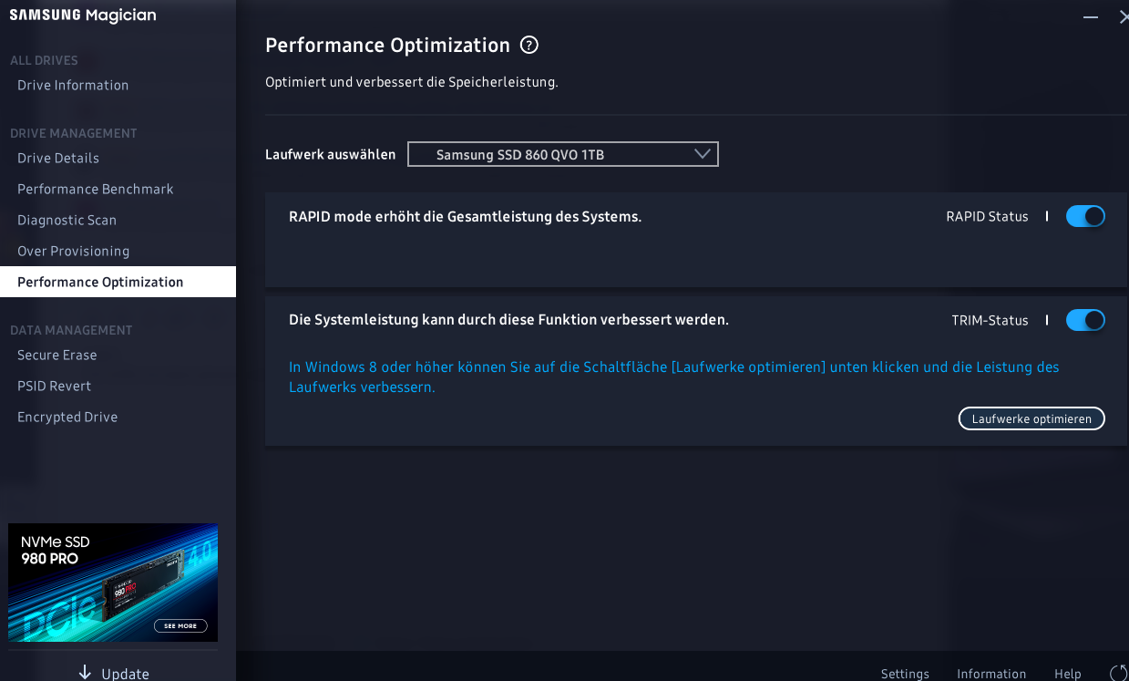

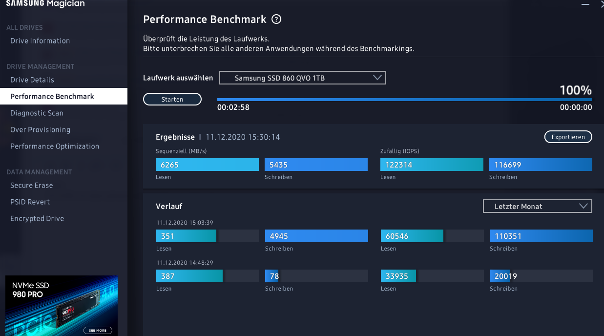

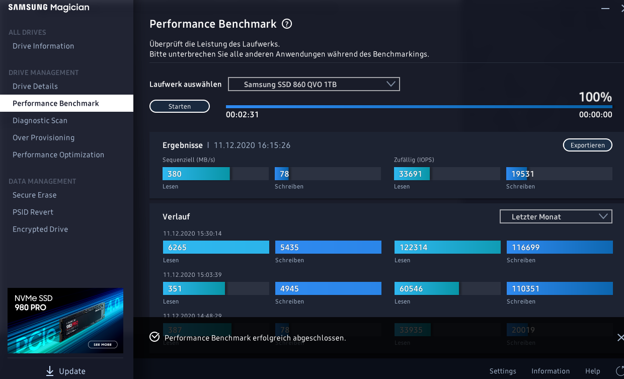

Die extrem hohen Benchmarkwerte kommen durch den Rapid-Modus im Magician, der aber außer einer reinen Benchmarkoptimierung nur Nachteile hat (weil er zusätzlich RAM frisst, aber Windows cached schon von sich aus). ich würd den wieder ausschalten.
Die realen Werte kommen mir aber selbst für eine 860 QVO etwas arg langsam vor. Von wo nach wo kopierst du da?

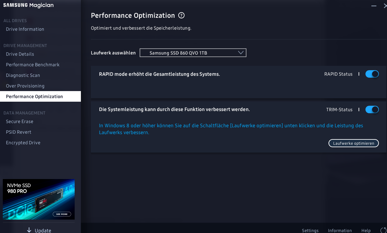

Den Rapid Mode mal ausschalten. Nur dann wird der Speed der SSD gemessen.
Bei Daten, die Größer als der pSLC-Cache ist, geht es mit der Schreibgeschwindigkeit des QLC-NAND weiter. Das sind bei der 1TB 860QVO ca. 80MB/s.
cruse schrieb:
die 6200 sind märchenstunde
Nö, RAM-Cache.
Ist zwar fast das gleiche, aber immerhin.
Das müsste sich hinter dem 'Performance Optimization' Reiter in Bild 1 verstecken.
Am besten direkt ausschalten und aus lassen. Das hat nur Nachteile. Wenn Windows RAM über hat benutzt es den so oder so schon als Cache.

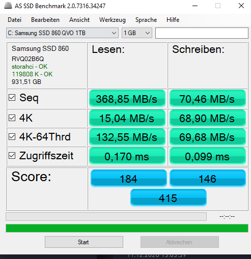

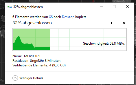

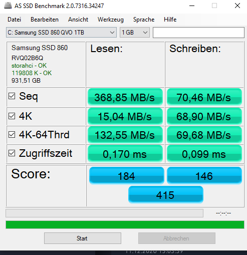

Sowohl XS als auch Desktop sind auf der SSD. Im Anhang jetzt die Ergebnisse nachdem ich RAPID ausgeschaltet habe. Ist das normal? Das ist ja langsamer als meine HDD, warum nutzt man denn dann überhaupt eine SSD?
Im 2. Bild sieht man den und auch das "RAPID" eingeschalten ist. Das ist genau dieser Cache.
Es gibt unterschiedliche SSDs für verschiedene Anwendungszwecke. Die QVO hat QLC Zellen, die sind nicht besonders schnell beim schreiben und spielen ihren Vorteil nur aus wenn man viel mehr liest als schreibt. Im lesen hängt sie jede HDD locker ab, vor allem sobald man mehrere parallele Zugriffe hat, damit kann keine HDD sinnvoll umgehen.
cruse schrieb:
Wenn ich innerhalb des selben Laufwerkes kopiere sieht man bei mir gar keinen Kopierdialog, normalerweise verschiebt er das doch instant?
Nur wenn man es verschiebt, ich kopiere, daher dupliziere es ja

Das sind jetzt meine Werte nachdem ich RAPID deaktiviert habe. Das ist normal?

Wenn ich mir den Screenshot betrachte, dann wurden bereits gute 4 GB kopiert?
Der Anfang hätte deutlich schneller sein sollen. Ab irgendwann sinkt die Schreibrate auf laut Hersteller 80 MB/s ab.
Wie voll ist die SSD?
Edit: 380 MB/s lesen ist zu langsam.
Knapp 350GB sind noch frei, inklusive 37GB Overprovisioning, die ich im Magician Tool angestellt habe.
Wie kann ich die 380 denn steigern? Oder ist die SSD defekt?
Defekt glaube ich nicht. Die angeblichen 80 MB/s kommen ja ziemlich hin. Ich vermute eher, dass die SSD ihren SLC-Cache noch nicht richtig schreiben konnte ehe der (nächste) Benchmark startete. Die QVO benötigt Ruhephasen.
Eine QVO ist nicht unbedingt für ein OS gedacht sondern für andere (WORM-ähnliche) Zwecke.
