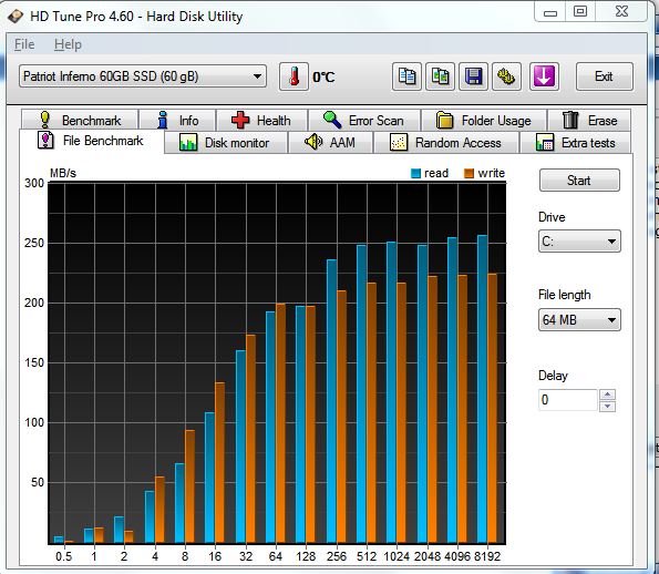

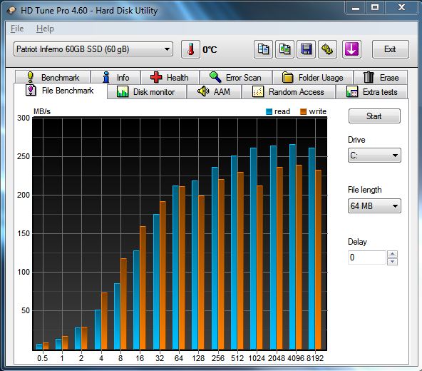

Was soll es dafür eine Bestätigung geben, jedes Tool zeigt mir an das Trim aktiviert ist, die Lese/Schreib Geschwindigkeit hat sich erhöht seit ich diesen treiber nutze. Das ist doch für mich Aussage genug. Seit ich den Treiber nutze habe ich kein Leitsungsverlust bemerkt. Und wenn es mir angezeigt wird zb. bei CrystalDiskInfo das Trim aktiviert ist warum sollte es dann auch nicht gehen? Wie soll man überhaupt kontrollieren können ob Trim seine Funktion ausführt? Und mit dem AMD Treiber ist meine SSD schneller, siehe Bilder.
Laut offiziellem OCZ-Forum funktioniert Trim aber mit keinem bisherigen AMD-Treiber und die werden es ja wohl wissen, was mit ihren SSDs geht und was nicht.
Wenn Trim nicht ausgefüht wird, müsste die Leistung der SSD nach einiger Zeit anfangen einzubrechen, was bei dir eventuell noch nicht zu sehen ist.
Und Crystal zeigt glaub ich nicht an, ob der Trim Befehl wirklich ausgeführt wird, genau wie der fsutil-Konsolenbefehl.
Was zeigt mir dann genau an ob Trim ausgeführt wird. Und wie kann ich sehen ob es auch seine Funktion ausübt? Woher weis und sieht man es denn beim MSAHCI Treiber? Das einzige was ich sehe, das mit dem die SSD langsamer ist (der Treiber ist von 2006)
