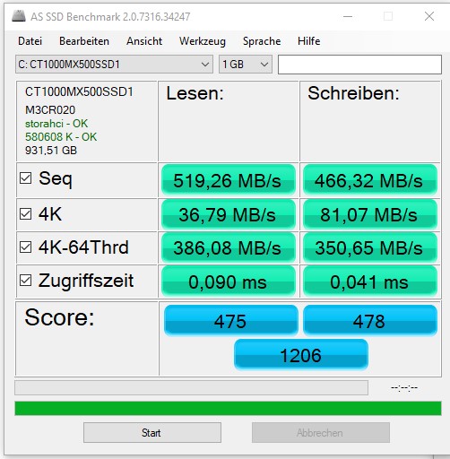

Ich hab irgendwie das Problem das meine SSD trotz normalem Benchmark beim Lesen nurnoch mit 1-2 mb/s performt.
Es geht um folgendes Model. WD BLUE 3D NAND 1TB
Ich benutze die SSD nur zum Lesen von Virtuellen Instrumenten welche die Samples dann in den Ram lädt. Das dauert jetzt natürlich unnormal lange. Das kopieren von Daten von der Platte runter geht auch nurnoch mit 1-2 mb/s.

Sind das eher "viele kleine" oder eher größere datein ?
das lesen von vielen kleinen datein kann unabhängig davon ob es ne SSD ist oder ne normale HDD deutlich die geschwindigkeit reduzieren.
Bei den Zugriffszeiten ist auch irgendwas nicht io, meine 2 Jahre alte MX1000 kommt da wesentlich besser weg

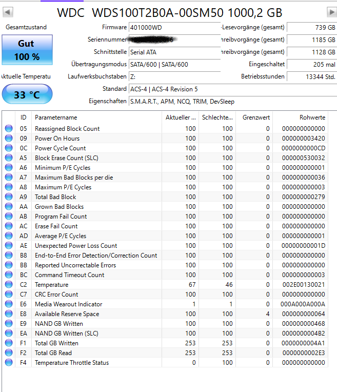

Nach über 13K Stunden ist vielleicht der Speicher der SSD im Eimer. Hast Du noch Garantie?
Ich würde die Daten von der SSD sichern.
Als Nächstes würde ich ein Secure Erase der SSD durchführen. Vielleicht hast du ja schon ein UEFI, mit dem das durchgeführt werden kann.
Ich hatte mal Streß mit einer Adata SSD und nachdem ich bei der Secure Erase durchgeführt hatte läuft diese seit dem ohne Probleme. Schon seit Jahren.

Im AS SSD Benchmark sieht man, das irgendwas mit der SSD nicht stimmt, weil auch die Zugriffszeiten viel zu hoch sind.
Wenn es geht, würde ich die Platte tauschen, ist ja wohl auch nicht das Bootlaufwerk. Viele Stunden gelaufen, aber verhältnismäßig wenig Daten wurden geschrieben/gelesen in dieser Zeit.
Also die Platte hat irgendwo ein Problem, was sich so einfach nicht identifizieren lässt.
Das ist SSDs (oder Flash-Speicher im Allgemeinen) ziemlich egal. Sonst würden reihenweise Geräte wie Smartphones nach nicht mal 2 Jahren krepieren.
Die relevantere geschriebene Datenmenge ist dafür ja relativ niedrig.

Die Zugriffzeit von 1+ms kam mir jetzt auch erstmal was hoch vor , sollte aber ja trotzdem noch schnell genug sein.

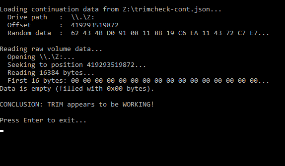

Trim funktioniert definitiv. Hatte bei ner Sandisk mal das Problem das es nicht geht , dann brechen die Leseraten aber auch im Benchmark sichtbar ein. Hier ist der Benchmark ja erstmal ok , aber reallife ist es ne Katastrophe.
