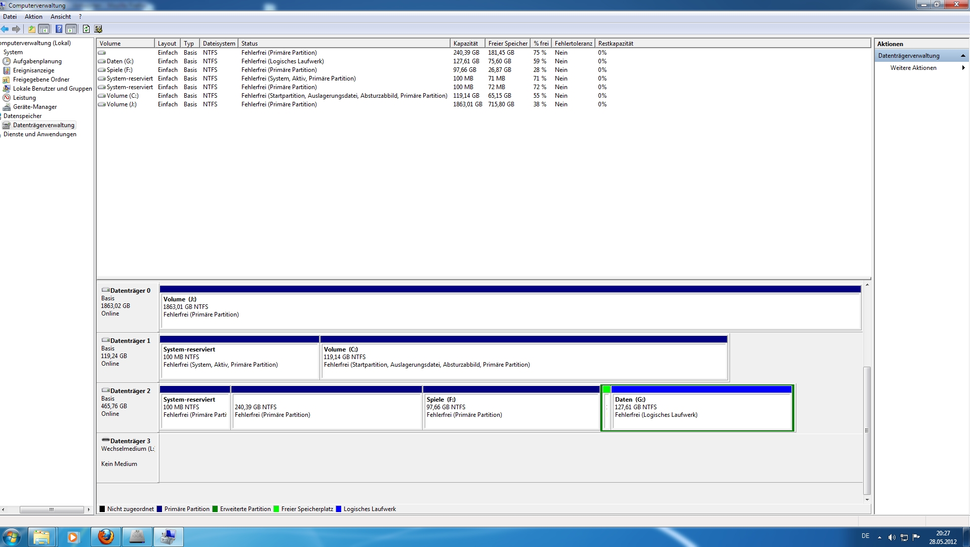

Wie kann ich überprüfen ob der Bootmanager noch auf der HDD ist oder auf der SSD???
Geht über die Datenträgerverwaltung, auf der Partition, bei der Aktiv und System steht, ist der Bootmanager installiert.

Also bei der SSD steht aktiv und system. Das ist ja schon mal super.
die "System reserviert" Partition ist diejenige wo sich der Bootmanager befindet. Wenn die auf der SSD, ist alles i.O.
Auf meiner SSD steht "System reserviert" ABER ebenfalls auf der noch vorhandenen Windows 7 Partition auf der HDD bis gestern mein Windows lief.

Stell doch mal ein Bild von der Datenträgerverwaltung hier rein.

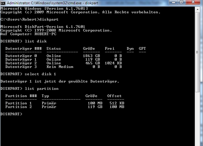

So hier mal die Datenträgerverwaltung, nen Alignement-Kontrolle und AS SSD Benchmark.
Ebenfalls habe ich festgestellt, dass alle neuen erstellten Dateien im Dateisymbol nen Schlüssel haben. Was hat es damit auf sich??
Habe jetzt die beiden HDD`s abgezogen. Windows startet ganz normal, bis auf die lange Wartezeit 1 min. beim Startbildschirm (schwarz mit Windowszeichen und Text "Windows wird gestartet")
