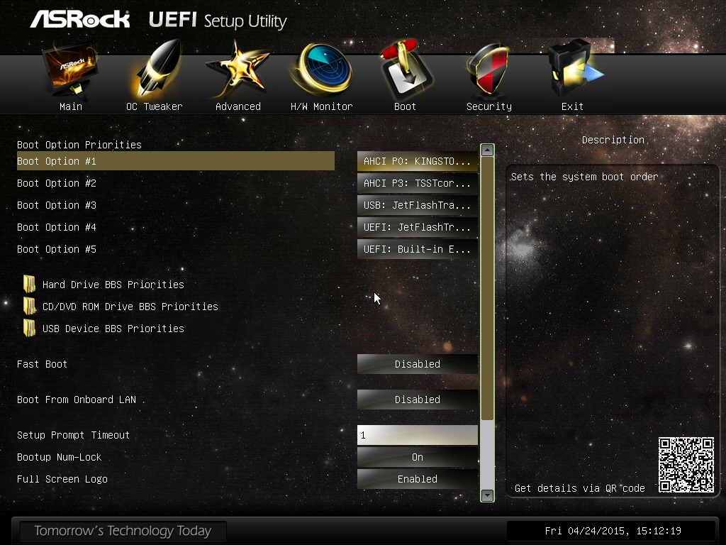

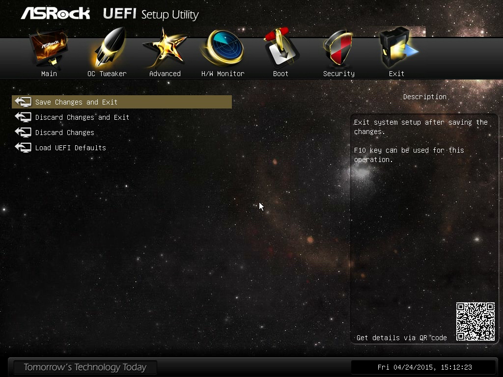

was sagt die Seite davor von den Einstellungen her? Mit F12 kannst du nen Screenshot auf nem USB Stick speichern wenn er auf Fat32 ist.
Sonst mach den Blitz wenigstens aus ^^
Versuch auch mal bitte was ich im Post über deinem geschrieben habe.

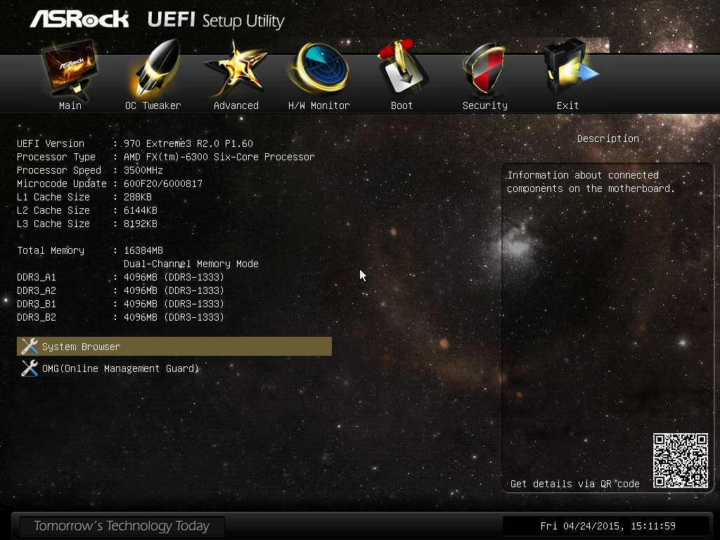

Hi,
vielleicht schlecht vormuliert.

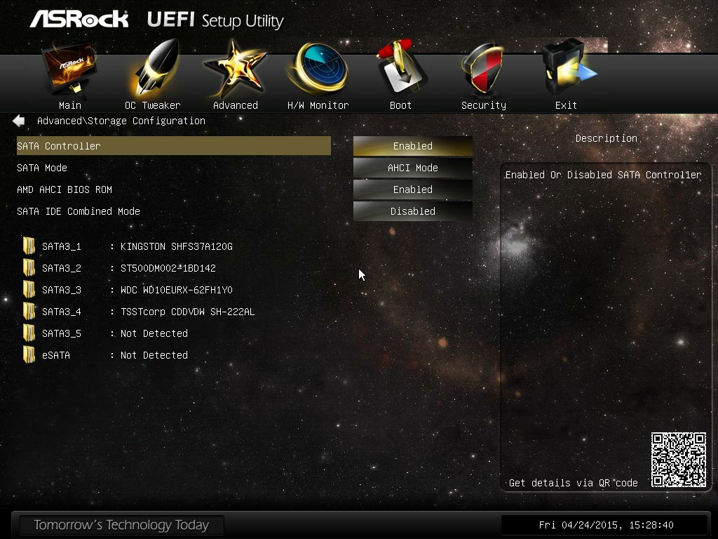

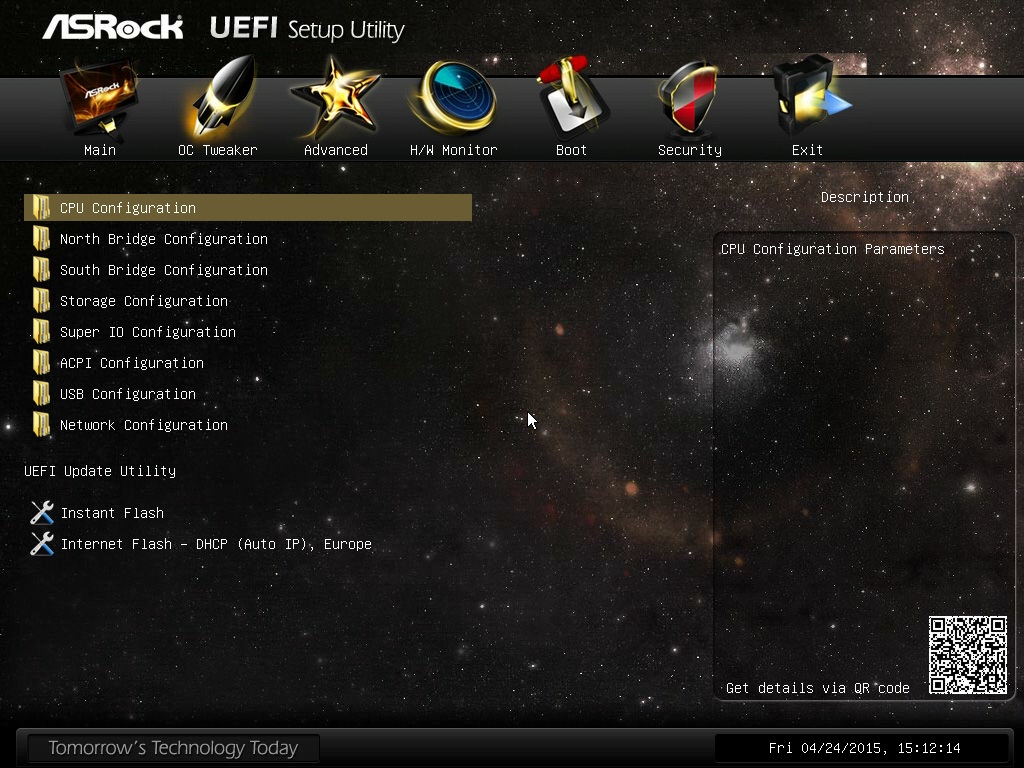

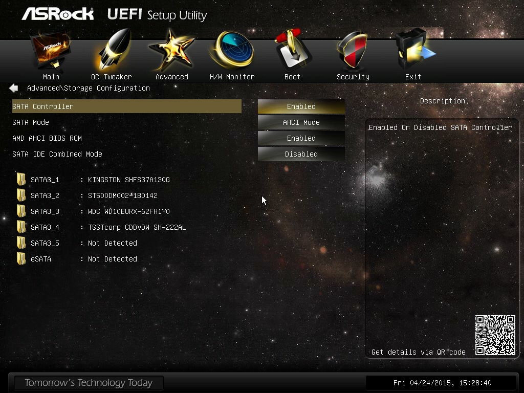

mach bitte noch einen Screen von Storage Configuration.

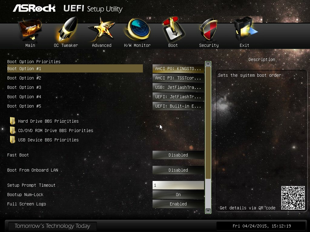

Der rest sieht gut aus, du kannst aber noch FastBoot anschalten, dann gehts bisschen schneller mit der Hardware Erkennung, aber nur Fast, UltraFast ist für Windows 8,8.1 und 10.
MFG
AW: AHCI Modus SSD und HHD
Dann kann ich auch UltraFast einstellen weil ich windows 8.1 habe :D

nimm trotzdem nur Fast, sonst kommst du schwer in Bios. Bei Windows 8.1 würde ich nur den Microsoft Treiber nutzen. Der AMD macht da auch mal Probleme. Spreche aus Erfahrung.
Auf jeden Fall mal alles deinstallieren und dann Neustarten.

Aber ich kann dich sagen wie die Festplatte heißt Es ist eine:
Western Digital
WD10EURX-62FH1YO
mir kommt es vor als wäre sie nicht ahci kompatibel kann das sein ?

Ne das liegt an dem Rechner bzw. dem OS. Die HDD kann AHCI ohne Probleme.

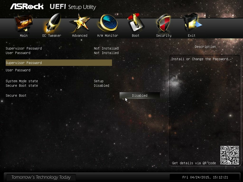

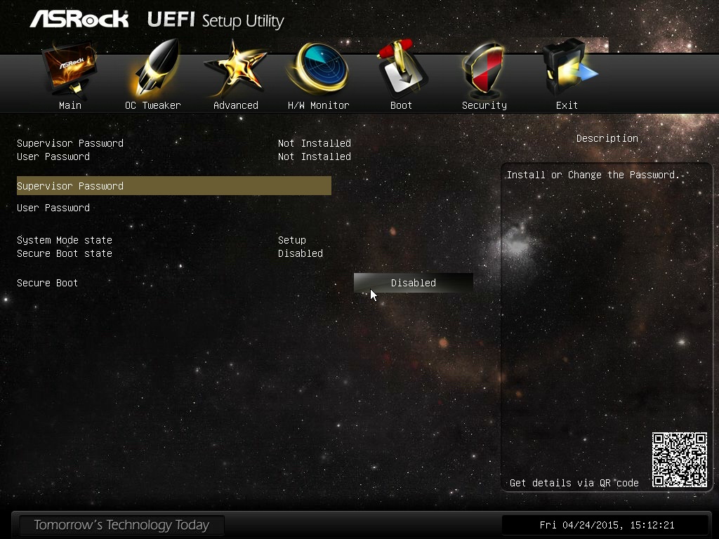

Seltsam, der PCIIDE müsste auch bei AMD funktionieren. UEFI Secure Boot hast Du deaktiviert, oder? Die Bootreihenfolge könnte sich verändert haben, achte darauf wirklich Deine aktuelle Installation zu booten.
Öm ka wo kann ich das nachschauen ?

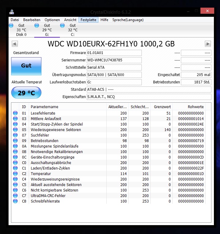

so ich habe jetzt windows neu gemacht im IDE modus weil auf AHCI kann ich es immer noch umstellen
Sieht alles im Guten bereich aus
Sieht gut aus und es sind auch keine Probleme mit dem SATA Kabel zu erkennen. Da bin ich auch mit meinem Latein am Ende.
