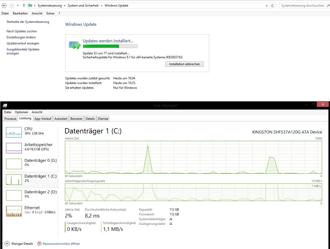

Das kommt nur wenn ich Windows auf die SSD mache aber wenn ich Windows auf die HDD mache ist die so gut wie immer 100% ausgelastet obwohl Neuinstallation
also ja kommt auch wenn die WD HDD ab ist
Weil so ein Gutes-Board kostet auch nicht nur 50€
obwohl die SSD nur bei 1 - 10% ist bei den Updates sorga

Dann öffne mal den Resourcenmonitor und schau nach welche Programme auf welche Dateien zugreifen. Da eine HDD ja lahm ist und parallele Zugriffe sie noch mehr ausbremsen können schon die zahllosen Backups die Windows im Hintergrund ausführt dafür verantwortlich sein.

Gerade nach einer Neuinstallation geht die Datenträgeraktivität gerne auf 100 %, weil irgendwelche .net, msmpeng sich erst einmal einlaufen wollen.
