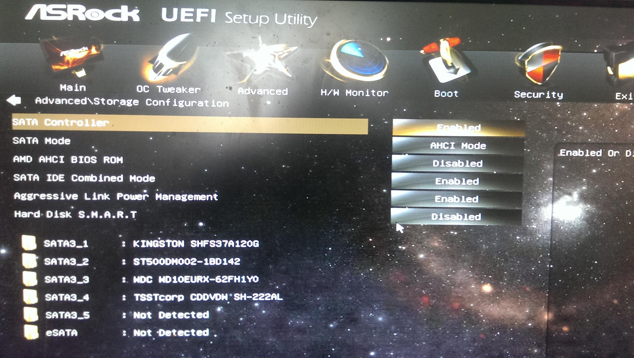

Hallo ich habe ein Problem da ich weiß wen man eine SSD Kauf und darauf Windows Installiert solltet man das im Bios oder UEFI auf AHCI umstellen nur habe ich jetzt ein Problem
128 GB SSD --- Erkannt
512 GB HDD --- Erkannt
1TB HDD --- wird nicht erkannt
Also meine 1 TB Festplatte wird im UEFI Bios angezeigt aber Windows kann die nicht finden weder im Geräte-Manager oder bei der Datenträgerverwaltung da ich die 1TB HDD für die Spiele Benutzen möchte

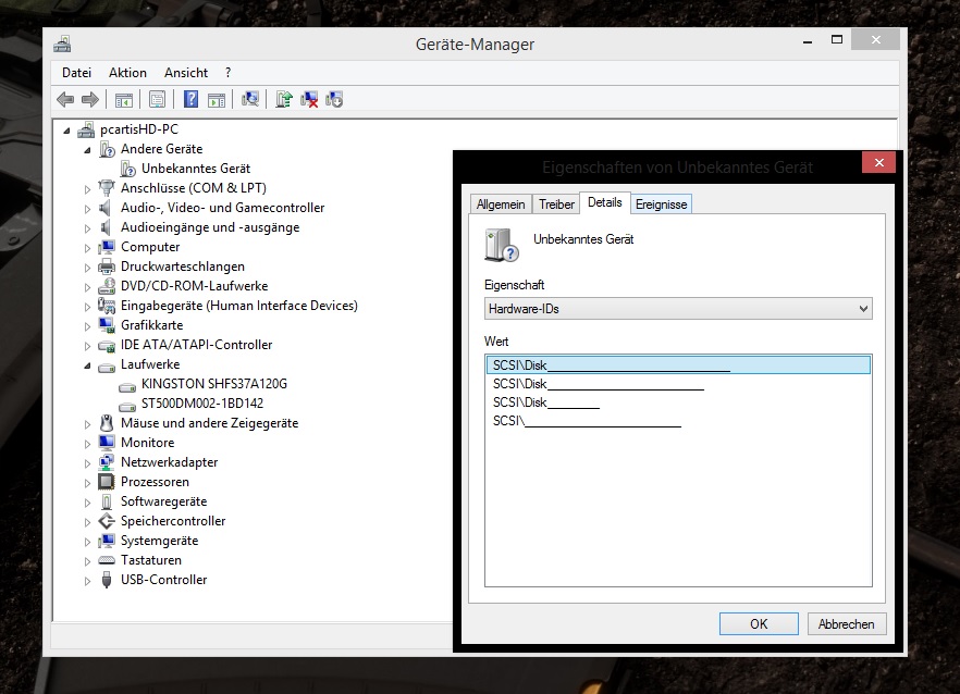

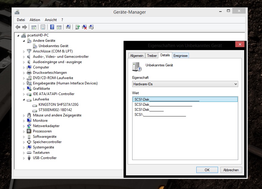

Mir wird nur Unbekanntes Gerät angezeigt ich weiß nur nicht wie ich das für windows Bekannt machen kann oder so
ich habe keinen anderen Rechner zum Testen
AW: AHCI Modus SSD und HHD
Mach mal auf das unbekannte Gerät, Rechtsklick, Eigenschaften, Details und dann die Hardware-IDs. Dort steht etwas mit VEN_ & DEV_. Poste die exakten Nummern hier oder mach einen Screenshot. Selbst wenn es das nicht ist. Man hat dort ungerne unbekannte Geräte. :)
PS: Es kann auch sein, dass unter den Hardware-IDs etwas anderes als VEN&DEV steht.
Also wie auf den Bild wird nix mit der Nummer oder ID angezeigt

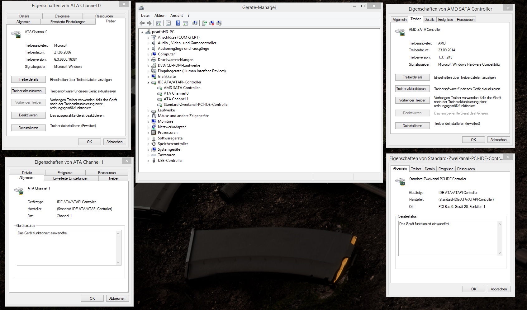

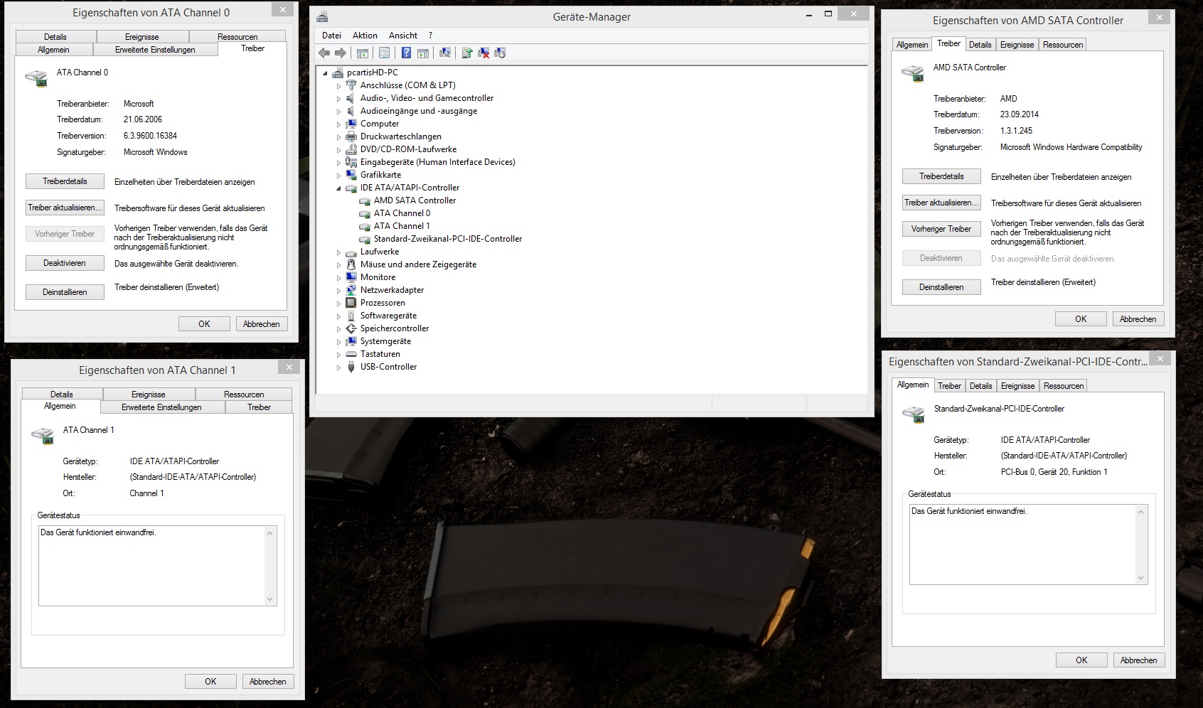

Aha, sieht ja doch so aus, als ob der Geräte-Manager die HDD anzeigt, wenn auch nicht richtig.
Am Kabel- und Port-Tausch bist du ja schon dran.
Edit: Klapp mal im Geräte-Manager den IDE ATA/ATAPI-Controller aus. Ist dort ein AMD-Controller, wenn ja, welchen Treiber hat der? Gerne wieder Screenshot. Vielleicht diesen Treiber aktualisieren.

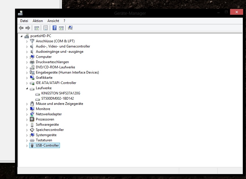

Jetzt ist die Festplatte komplett verschwunden

Welchen willst du jetzt sehen von denen ?
Den rechts oben, AMD wollte ich sehen. Eigentlich sieht der recht neu aus.

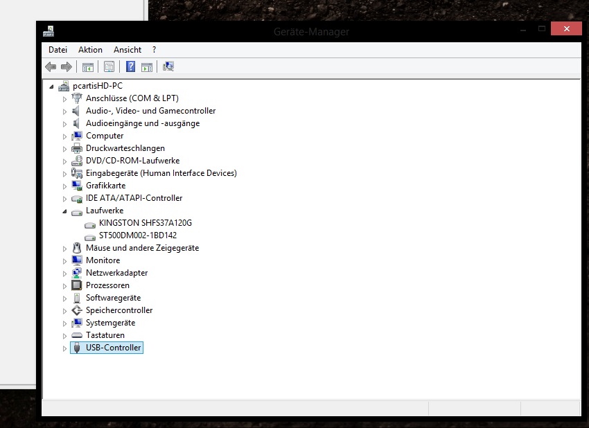

Wie Gesagt jetzt ist sie Komplett Verschwunden die Festplatte ich sehe oben auch nix mehr Stehen wie unbekannte Geräte

Bios so einstellen:
http://abload.de/img/150424141914uvu1r.jpg
Was passiert?

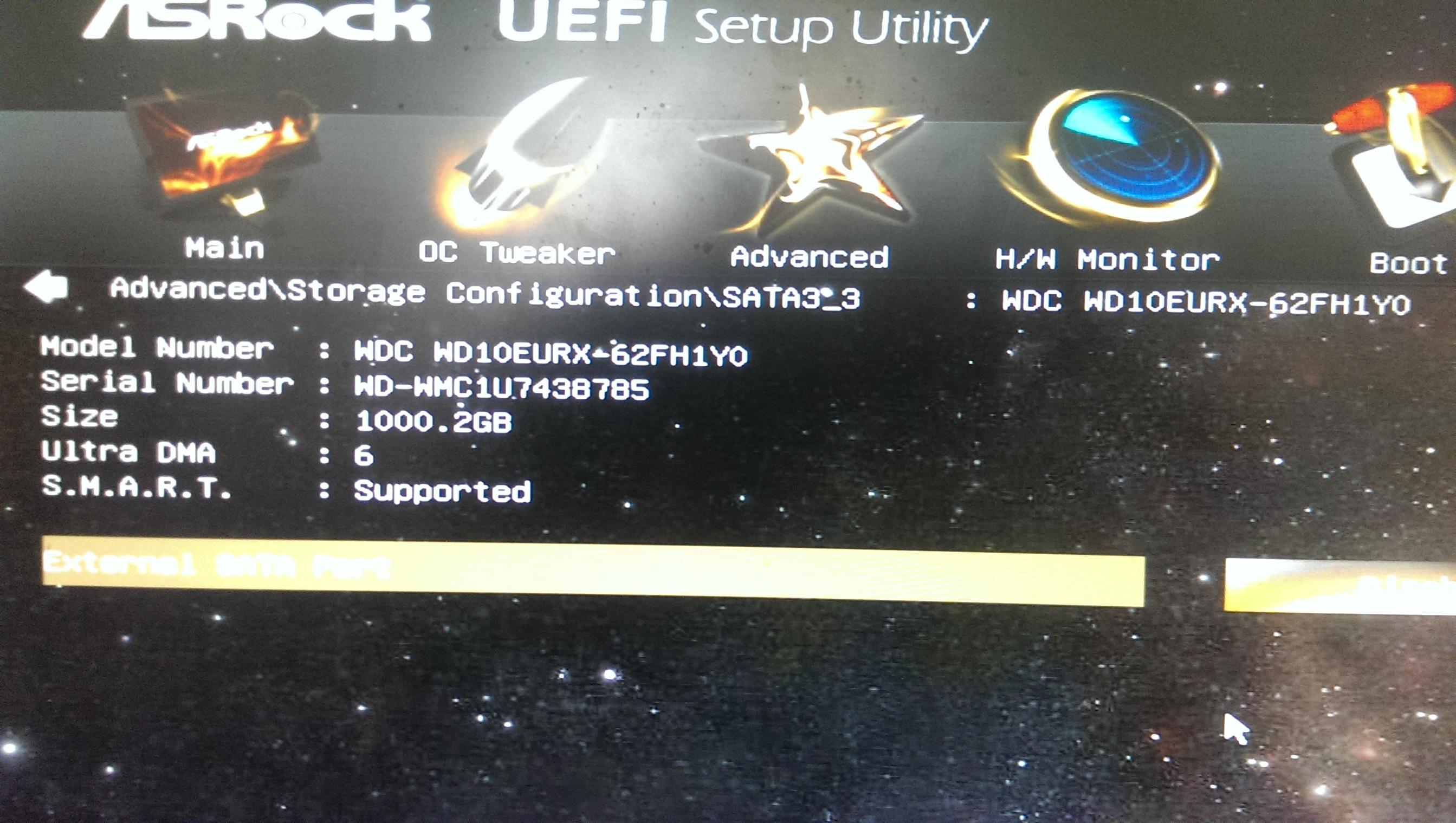

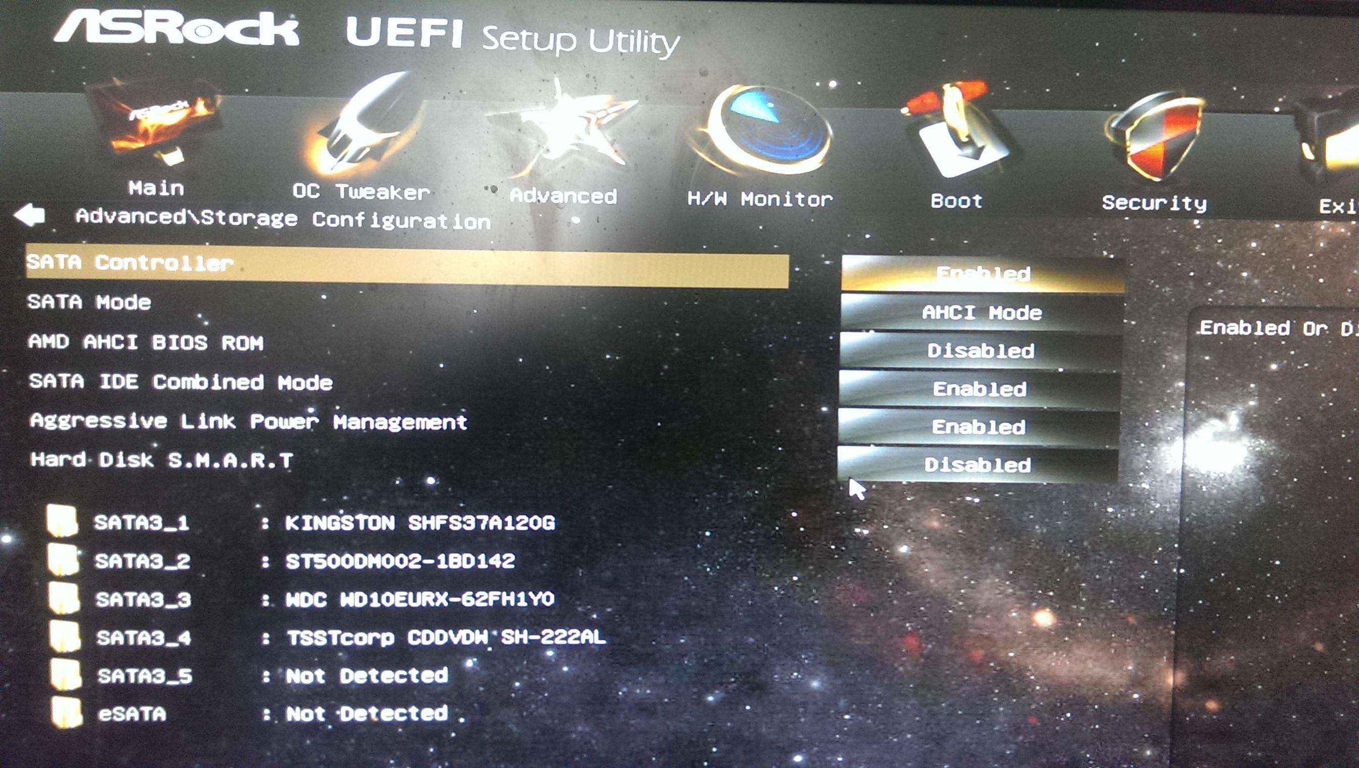

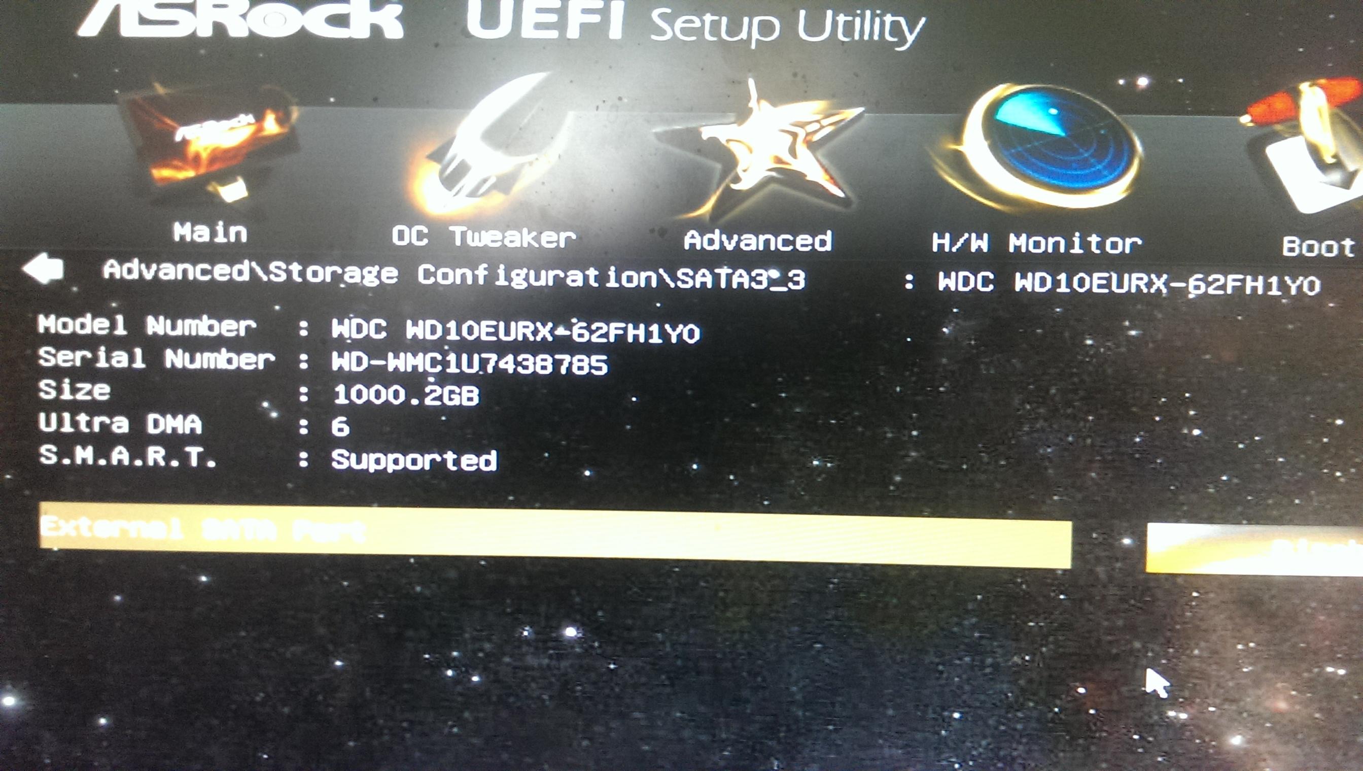

Habe das bios und alles so eingestellt aber dennoch Fehlt jede Spur von der Festplatte
Im UEFI wird sie so erkannt
