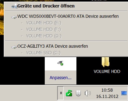

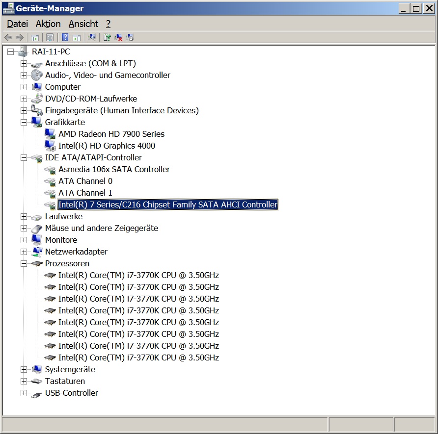

Hallo an alle die sich hier Mühe geben,
die Einträge sind zwar bereits etwas älter, jedoch hoffe ich Ihr schaut nochmal rein.
Auch ich habe dasselbe Problem wie elknipso im threat 1, es ist wie verhext!

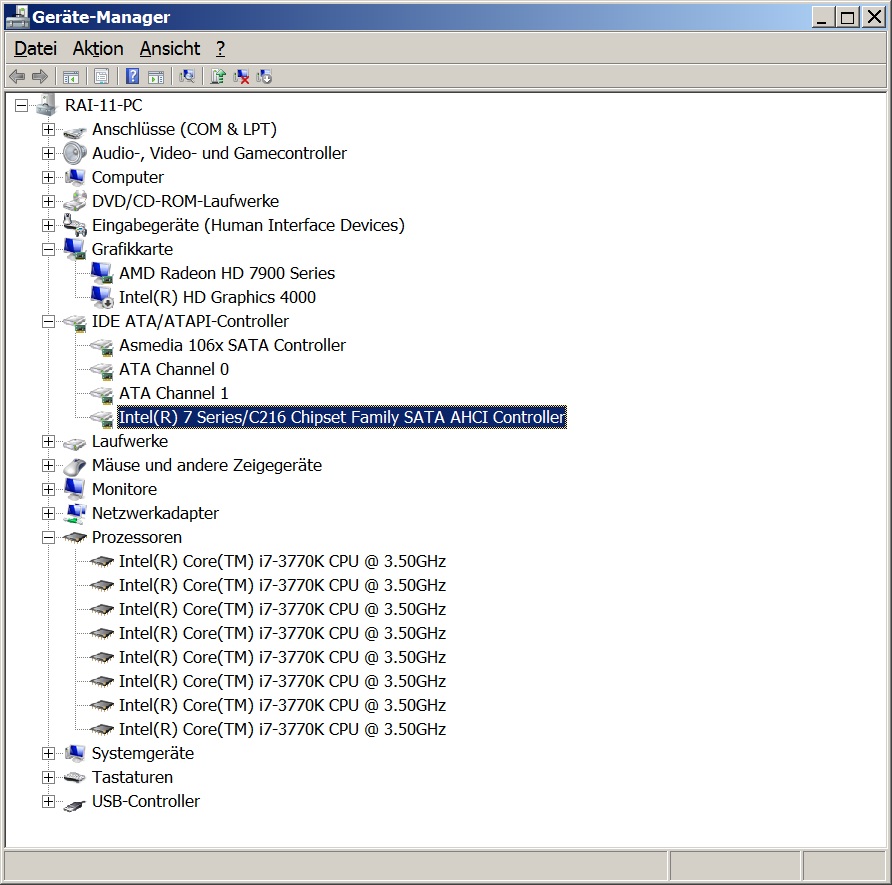

Bei mir sieht das so aus.....siehe Bild.
Ich habe sämtliche Ratschläge und Antworten hier bis zum Ende durchgeackert.
Dann den von Warlock666 verlinkten Intel Rapid Storage-Technologie Treiber gesaugt. Warlock66`s Eintrag stammt vom Juli 2012, derweilen gabs`ZWEI neuere Rapid-Versionen.
Ich habe zunächst beide, den 3.5.1.1009 und den 11.6.0.1030 genommen und erst den dann den installiert--gingen jeweils problemlos rein, Neustarts und hatte genau dasselbe Bild im Systray wie vorher.
Beide Intel-Rapids sind ja von 2012 wie man sieht, jedoch sagt mein Gerätemanger "jetziger Treiber ist Datum 29.11.2011.....es hat sich leider nichts verändert, anscheinend wurden die Treiber beide NICHT verdaut.
Bitte helft mir weiter, damit ich endlich den Eintrag da aus dem Systray bekomme.................
Mein Kasten:
Win7 ultimate 64bit SP1, Mobo Asrock Z77 Extreme 6 Intel socket 1155 Chipsatz Intel Z77, CPU: Intel Core i7 370, Bios UEFI
wie man sieht: 2 SSD`s und eine gängige HDD.
Im Bios stehen die SSD`s unter AHCI scheinbar richtig gestellt. RAID ist NICHT gewollt oder gewünscht.
Danke und Gruß

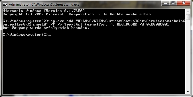

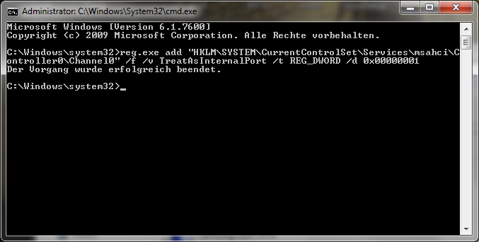

Hallo Lichterfelde, wenn du weiter oben schaust, hat Holt etwas dazu geschrieben....
Verwende den Code mit CMD, das funktioniert auf jeden fall...
CMD musst du als Administrator starten, Code eingeben, nachdem du erfolgreiche Meldung bekommst, neustarten und siehe da, die HDDs werden nicht mehr unter "Hardware entfernen" anfgelistet.

Kein Problem, bin zufällig hier drauf gestoßen, habe mir Win 7 Enterprise installiert, da war ich in der gleichen Situation, mit dem CMD Code hat alles geklappt...

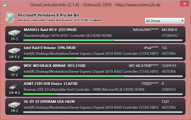

Falls das hier noch jemand ließt wäre ich sehr erfreut, einen Tip zu bekommen.
Ich wüßte gern, wie ich die ID's herausbekommen kann.
ID´s von was ?

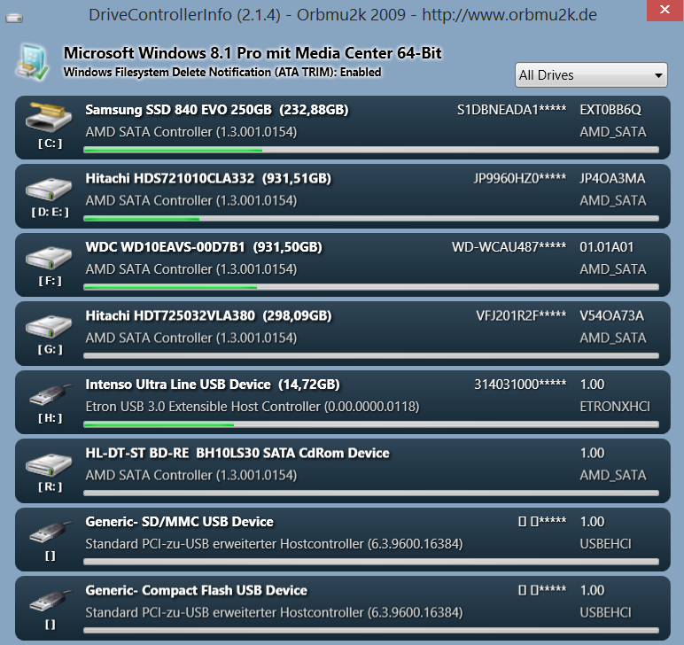

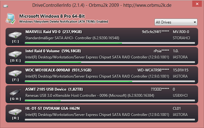

Welcher Controllertreiber für welche Festplatte aktuell verwendet wird, ob MSAHCI (Microsoft), AMD_SATA (AMD) oder Iastore (INTEL), läßt sich mit dem kleinen Programm "DriveControllerInfo" herausfinden. Dazu auch noch gleich die Seriennummern der Platten und die verwendete Softwareversion des AHCI oder USB Treibers. Auch ob ATA,TRIM für die Systemplatte aktiviert ist oder nicht (steht in der Überschrift).
Das Tool wird nicht installiert, entpacken und direkt aufrufen.
Keine Sorge, die .exe Datei ist keine Schadsoftware !
USBXHCI bedeutet bei USB 3.0 Schnittstellen, das der Standard-Microsoft-USB 3.0 Treiber aktiv geladen ist und nicht der des Chipsatzherstellers. Bei USB 3.0 Chipsatzhersteller ETRON, heißt der Chipsatz-USB 3.0 Treiber = ETRONXHCI.
