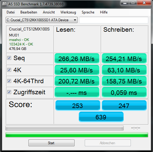

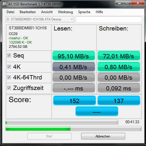

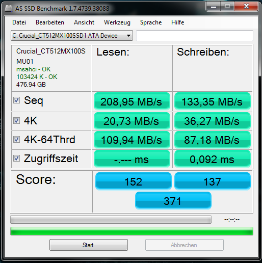

Das ganze hat mich stutzig gemacht. Deswegen wollte ich mal den Festplatten Benchmark "AS SSD" durchführen.
Würde gerne mal wissen ob die Werte so in Ordnung sind.
HDD: Seagate 3TB 7200RPM, angeschlossen an 6Gb/s und als AHCI
SSD: Crucial 512Gb, angeschlossen an 6Gb/s und als AHCI
Ps: Den HDD Benchmark habe ich nicht ganz ausgeführt, denn über 2 Stunden zu warten hatte ich keine Lust!

Wenn Du die Hardware aus Deiner Signatur nutzt, dann schnell die SSD an den Intel SATA II / 3Gb/s Port dran. Der SATAIII ist ein externer von Marvel und da sollte keine SSD dran.
Und der ASSSD Benchmark ist ein SSD Benchmark. Sagt ja schon der Name. Für HDDs ist der nicht zu gebrauchen.
Der Benchmark der SSD ist sehr schlecht. Vor allem die Schreibwerte sind katastrophal.

Das hatte ich mir auch schon gedacht, denn bei der MX100 sollten die Werte ja bei 500Mb/s sein :/
Am 3Gb/s Port bekommst Du maximal 250 MB/sec. Aber das ist egal. Die Maximaltransferrate macht nicht die Geschwindigkeit der SSD aus. Es sind Zugriffszeiten, die eine SSD so schnell machen. Die Transferrate spielt nur eine untergeordnete Rolle. So oder so ist der Marvel für eine SSD der falsche Port.
Ja, der Wechsel sollte einfach gehen. Nur drauf achten, den Intel Port im Bios auch auf AHCI zu stellen.

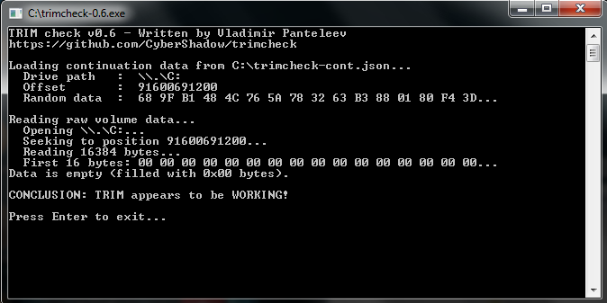

Ein echter Chipsatz SATA2-Port dürfte schneller sein, denn selbst da gehen ca. 270MB/s sequentiell durch und davon bist du weit entfernt. Es kann also nur besser werden. Prüfe mal mit Trimcheck ob TRIM funktioniert, wenn nicht könnte das die niedrigen Schreibraten erklären. Evtl. könntest du noch den Intel Rapid Stor AHCI-Treiber installieren, vielleicht bringt das noch etwas Geschwindigkeit. Aber zuerst mal an einen Chipsatz-SATA-Port hängen.

So...habe die SSD und die HDD an die normalen 3Gb/s Port's angeschlossen und die Werte der SSD haben sich verbessert (schneller ist sie jetzt auch geworden), jedoch hat sich bei der HDD irgendwie nichts verändert :/

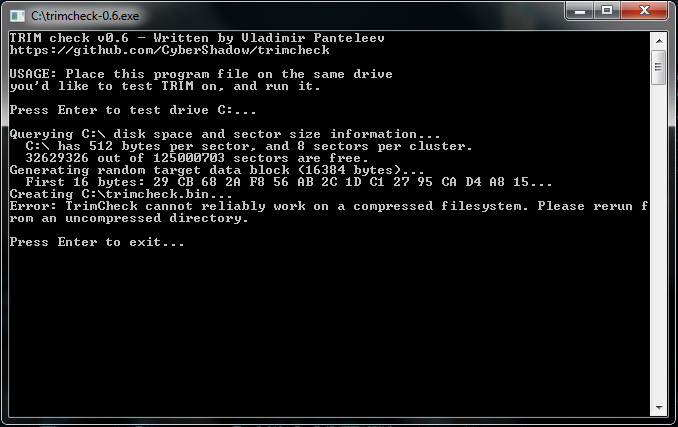

Trimcheck hat nicht so ganz funktioniert.

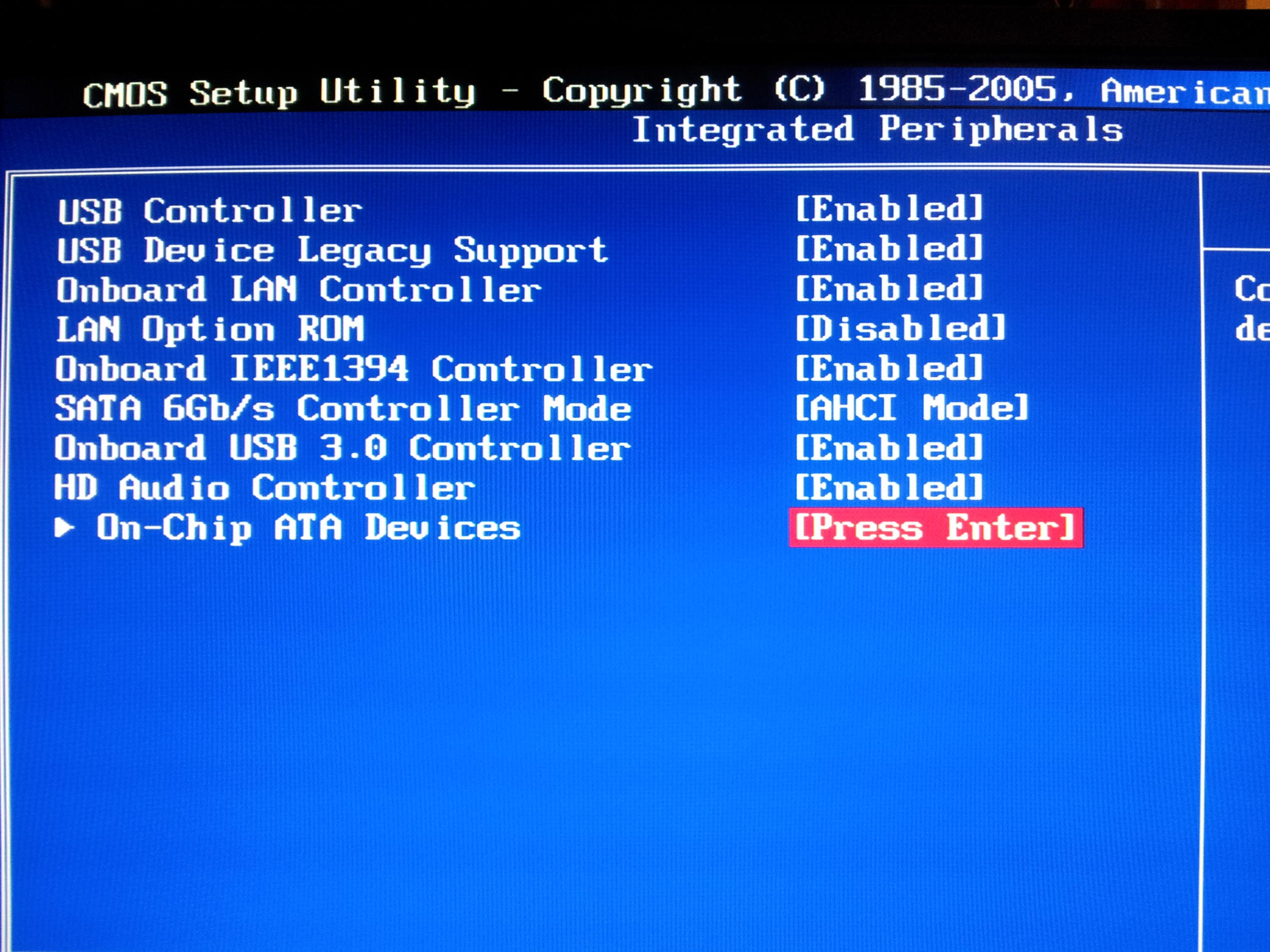

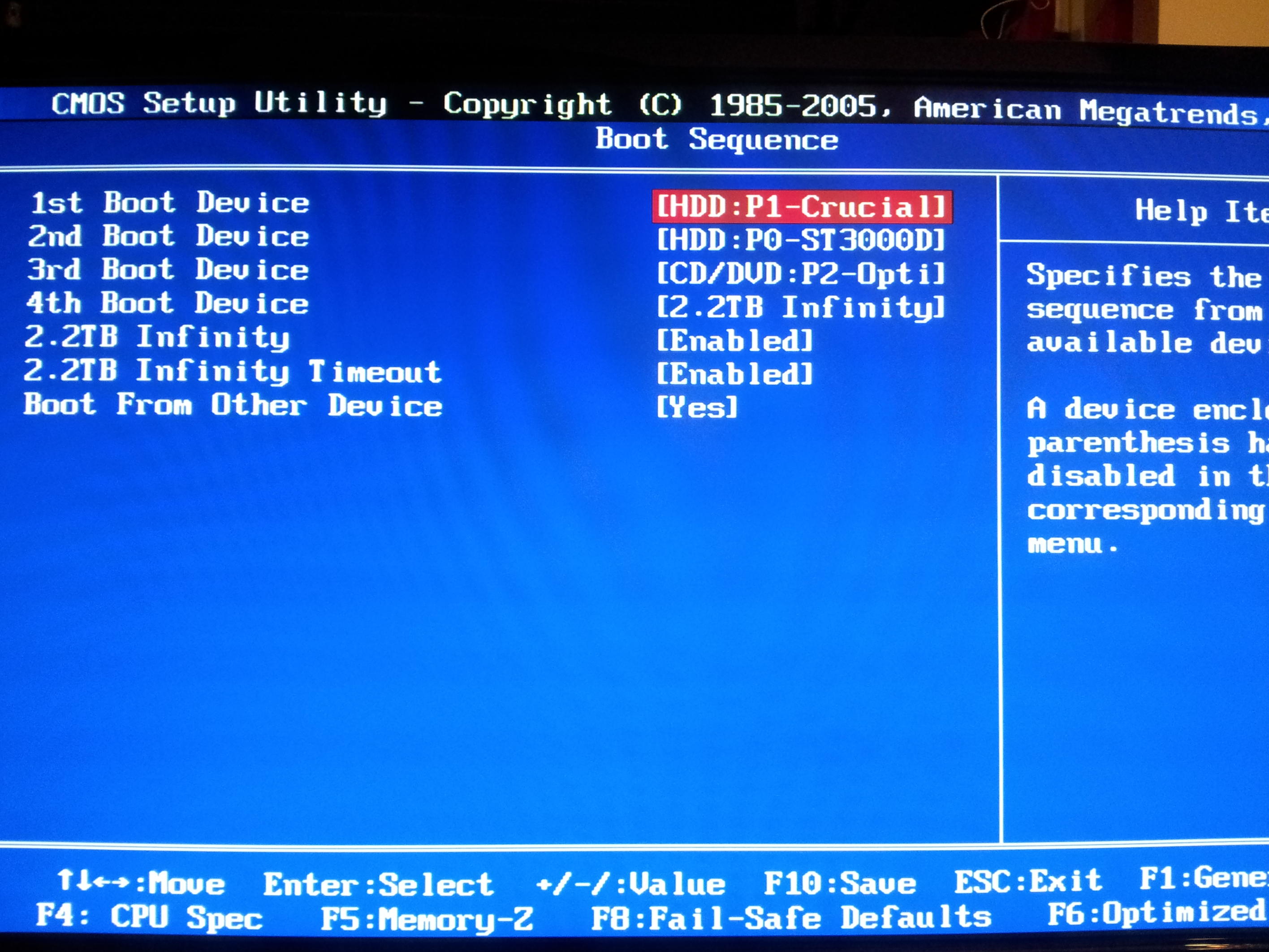

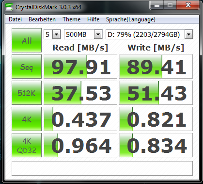

Guten Abend ,
Du kannst im Biso auch den befehl Marvell sata/pata ... abstellen vlt hilft dir das.

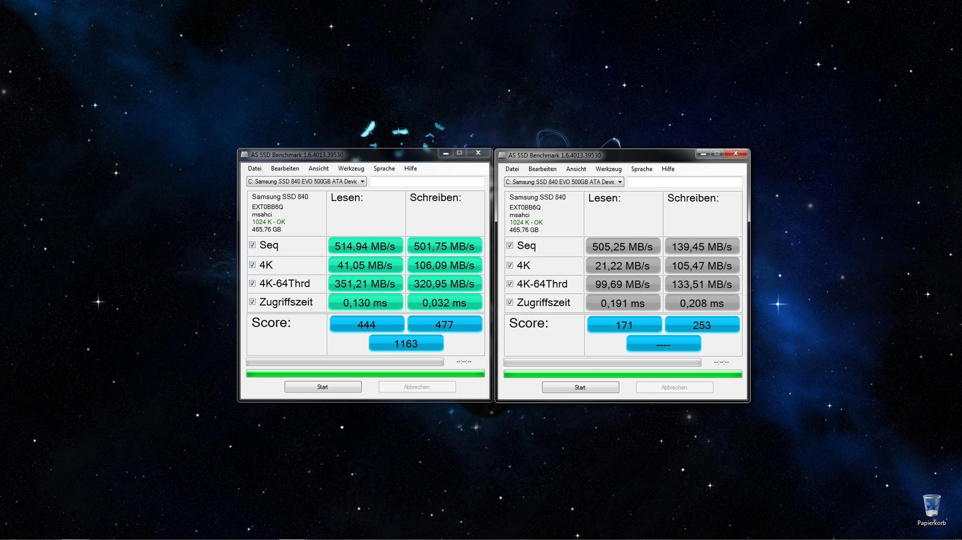

Links Ohne Rechts mit Marvell
Hoffe du hast erfolg

Im BIOS finde ich nur die Sata 6Gb/s Einstellung die ich Ausstellen kann aber nichts von Marvell.

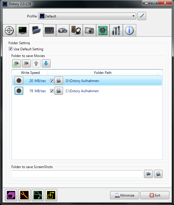

In Dxtory kriege ich dennoch keine guten Transferraten hin :/ in dem Video was ich auf YT gesehen habe, bekam der YTber auf 160Mb/s (das soll angeblich auch mit 3Gb/s Port's möglich sein) und bei mir sind es gerade mal auf der HDD 20Mb/s und auf der SSD 78Mb/s.
D: ist die HDD
C: ist die SSD

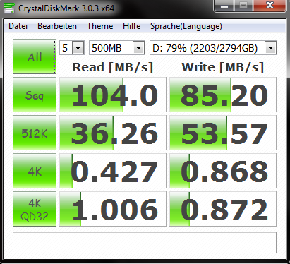

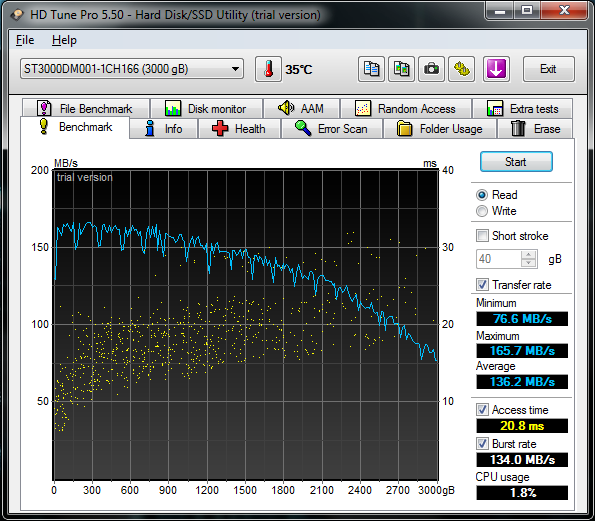

Zur Performance der HDD muss man bedenken, dass die HDD ja nicht mehr leer ist und CrystalDiakMark sowie AS-SSD auf Filesystemebene arbeiten, als die Dateien bei einer nicht leeren HDD weiter innen landen. Zwischen den äußeren und den inneren Zylindern gibt es immer etwa einen Faktor 2 bei den Transferraten und wenn das Filesystem auch noch fragmentiert ist, wird es noch langsamer. Diese Benchmarks eigenen sich daher praktisch nicht für HDDs, bzw. nur für leere und frisch formatierte HDDs. Nimm das Trail von HD Tune, das ist ein Low-Level Benchmark, der eignet sich zwar nicht für SSDs, aber eben gut für benutzte HDDs. Die 2.55er Freeware Version kannst Du vergessen, die unterstützt keine Platten über 2TB.
Die Fehlermeldung von Trimcheck sagt, dass du die Kompression aktiviert hast. Deaktiviere sie mal wieder, denn einen Mangel an Speicherplatz solltest du ja nicht haben. Wenn die Daten beim Schreiben erst komprimiert werden müssen, sinkt dadurch die Schreibgeschwindigkeit.

TRIM scheint auch zu funktionieren

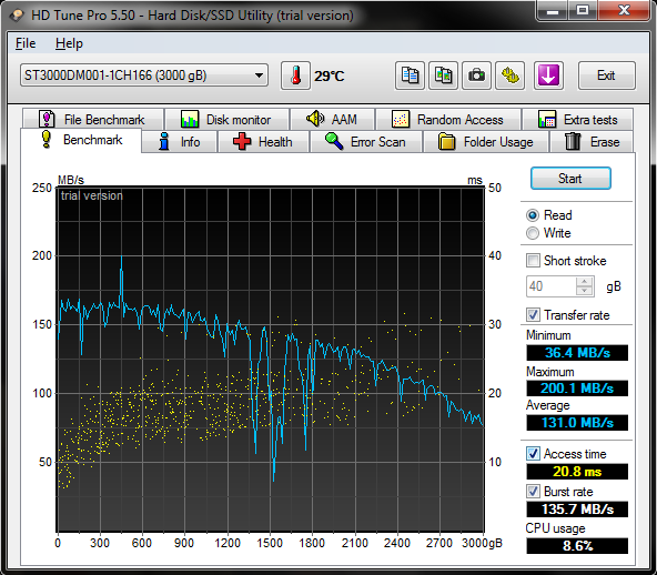

Da sind ein paar Zacken nach unten bei HD Tune, vermutlich hat da ein anderes Programm bzw. Windows auf die Platte zugegriffen. Wiederhole den Benchmark und wenn die Zacken weg sind oder woanders auftauchen war die Vermutung richtig und die Platte ich in Ordnung.

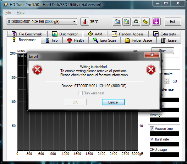

Ist es normal das die Transferrate zum Schluss nach unten geht?
Den "writing" Benchmark konnte ich nicht ausführen, wie auf dem Bild zu sehen ist.
Ja, denn seid HDDs über LBAs statt CHS adressiert werden, packen die Controller auf die äußeren Zylinder mehr Sektoren als auf die inneren, da ja bei den äußeren auch der Umfang größer ist und damit mehr Sektoren Platz haben. Die Größe eines Bits ist ja immer gleich, ebenso die Zeit für eine Umdrehung. Da nun außer mehr Sektoren vorhanden sind, passieren mehr Daten den Schreib-Lesekopf und damit ist die Transferrate eben auch höher, normalerweise etwa um den Faktor 2.
Damit man das machen kann und somit die maximale Transferrate und die Datendichte steigern konnte, wurde ja gerade von der alten CHS Adressierung, die fest im BIOS einzutragen war, auf die Adressierung mit LBAs (also einer fortlaufenden Adresse) umgestellt und der Controller verwaltet dann selbst, welcher Sektor auf welchem Zylindern und an welchem Kopf der jeweils entspricht.
Klar, dabei würde auch alle Daten vernichtet, weshalb HD Tune so schlau ist, dass nur zu erlauben wenn keine Partitionen angelegt sind. Die Kurve sieht dort aber nicht anders aus als die beim Lesen, zumindest bei HDDs.
