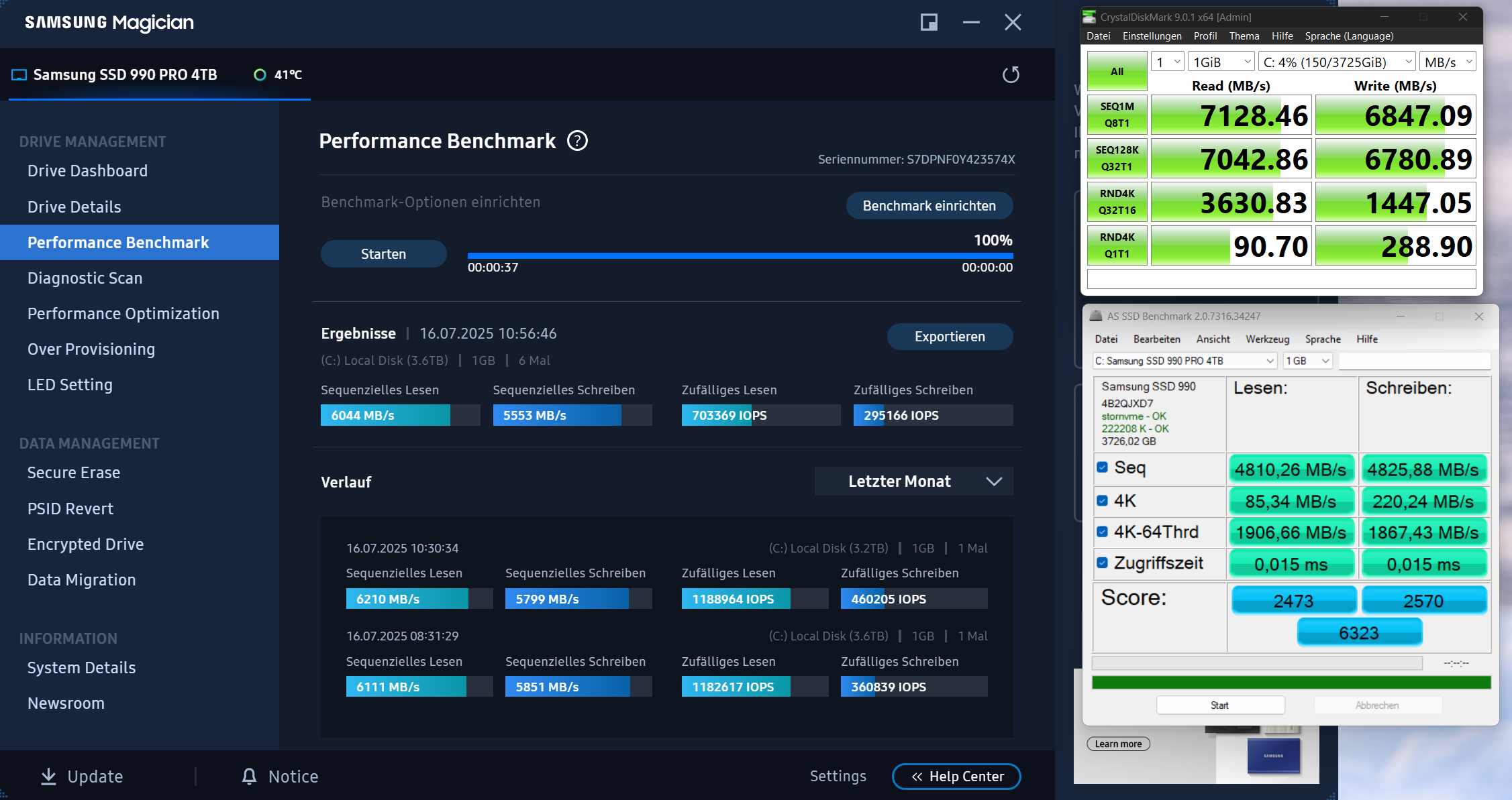

Hallo, ich habe vor kurzem eine Samsung 990 Pro 4TB gekauft und nutze diese in meinem Notebook.
Vor der Installation habe ich die Hardware Encryption mit Samsung Magican in einem anderen PC eingeschaltet (Bitlocker ist noch nicht unter Windows aktiviert).

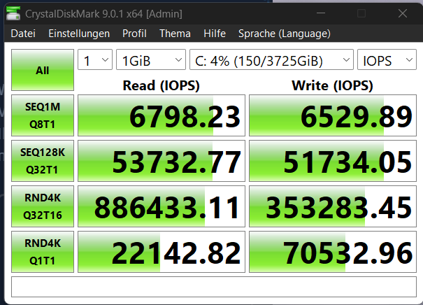

Bei Benchmarks habe ich nun gesehen das einige Werte deutlich niedriger sind als sie bei diese SSD sein sollten. Speziell die "zufälliges schreiben" IOPS sind sehr niedrig. Könnte dies mit der Hardware Encryption zu tun haben? Die SSD hat die neuste Firmware bereits und ein Diagnosescan unter Samsung Magican lief ohne Probleme.
Hat jemand eine Idee was das Problem sein könnte?

Hast du auch das passende Endgerät um die SSD auch voll zu fordern? Mit welchen Bedingungen wurde getestet?
Die SSD ist in einem Asus ProArt Studiobook das laut Samsung Software bis zu PCIx 5.0 unterstützt.

@Fujiyama Hmm.. es geht mir hier nicht ums "reichen". Aber wenn die bestimmte Werte weniger als die Hälfte oder gar nur ein drittel erreichen dann scheint ja etwas nicht zu stimmen.

Damit dürfte Samsung den Datenträger meinen und der ist, meiner Meinung nach, aktuell mit PCIe ® 4.0 angebunden.
korrekt, die Samsung 990 Pro ist eine PCIe 4.0 NVME.
Das ProArt kann PCIe 5.0, aber eben die SSD nicht.
Steht auch in seinem Screenshot:
Schnittstelle: PCIe Gen 4 x4 -> Unterstützung/ Anbindung der NVME
Und darunter was der Laptop selbst unterstützt, was dann wohl PCIe 5 x8 lt. der Samsung Software ist.
Wenn unser TE auf dieses Feld (siehe sein Screenshot wo die PCIe Anbindung steht) mit dem Mauszeiger drauf geht in Samsung Magician, wird auch angezeigt was die NVME max. untersützt und da dürfte dann PCIe 4 x4 stehen.
Zumindest ist es bei mir und meinen Samsung 980 Pro NVME's so. ;)
