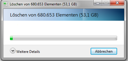

Das allererste was mir auffiel, beim Löschen größerer Dateien über 1 GB produziert Windows bei der Berechnung des zu löschenden Volumens und die Zeit die dafür benötigt wird, Fehlanzeigen. Genau gesagt, beim Löschvorgang wird das zu löschenden Volumen immer größer angezeigt. Also aus 1GB werden 50GB und kurz danach bin ich bei 1 TB oder mehr angelangt. Den Löschvorgang selber beinflußt das nicht.

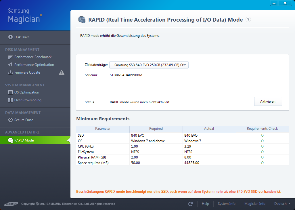

Welche Firmware hat die SSD, ist der RAPID Mode aktiviert ?

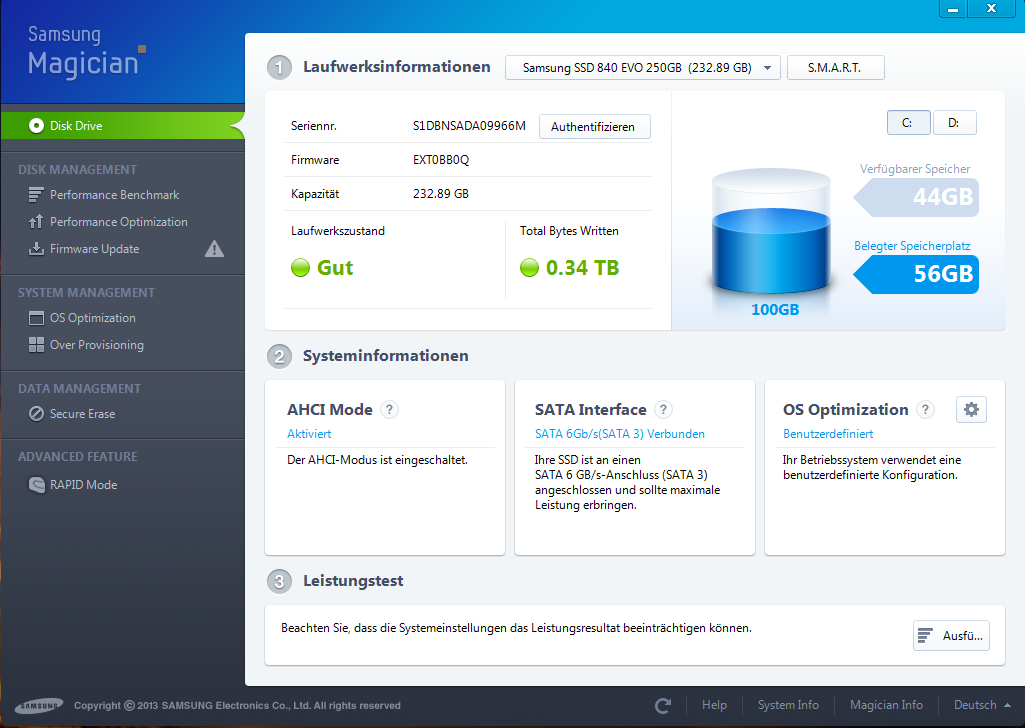

Was sagt die Samsung Software Magician ?

Hast du das Magician-Tool installiert und die "Optimierungen" durchführen lassen?
Siehe Bild und nein. Sinn und Nutzen vom RAPID Mode ist für mich nicht ersichtlich.
Dazu muß ich sagen, das Magician Programm habe ich zwar installiert, aber von dort aus keinerlei Veränderungen an Windows vorgenommen. In meinen Augen ist das Teil auch nichts anderes als TuneUp. Da folge ich dem Bericht von PC-Experience SSD Optimierungen, Tipps, Tricks und FAQs, da gibt's auch eine gute Erklärung zum Rapid Mode.
Das sind die SSD Einstellungen die ich per Hand selbst vorgenommen habe,
Dienste:
- Defragmentierung deaktiviert, unter Defragmentierung, Planung, Haken raus
- Superfetch deaktiviert
- Windows Search deaktiviert, Indizierung der Festplattendateien unter Eigenschaften, Haken rausgenommen
Acronis
nach Backup, Dienste und Autostarteinträge deaktiviert
In Prinzip habe ich mir nur ein paar Sachen rausgepickt. Die Systemwiederherstellung belasse ich noch, weil ich noch nicht getestet habe ob True Image einwandfrei funktioniert hinsichtlich Backuprückspielung.

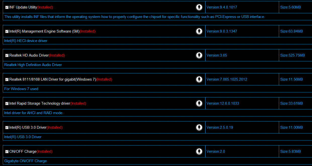

Intel Chipsatz Treiber als erstes installiert?
AHCI ist aktiviert, Treiber siehe Bild und in der Reihenfolge installiert wie mir das Menue das angeboten hat.

Eben noch einmal getestet. Aus einer 5GB Datei werden beim Löschvorgang 53GB, am Ende zeigt er mir kurz das über 500GB gelöscht wurden. Werde am Wochenende alle Mainbordtreiber aktualisieren.

Das ist keine SSD Ungereimtheit, sondern ein prinzipbedingter "Rechenfehler" in Windows.
Windows berechnet die Größe der zu löschenden Daten nicht an Hand der Dateigröße, sondern an Hand der Größe der Zuordnungseinheiten im Dateisystem. Wenn Du z.B. 100 Dateien a' 1KB hast, die Zuordnungseinheiten 16KB groß sind, sind das schon einmal 1600KB, die gelöscht werden, statt nur 100KB, bei der NTFS Standardgröße von 4KB pro Zuordnungseinheit wären es immer noch 400KB, die als zu löschen angezeigt werden.
Da Du laut Screenshot offenbar temporäre Internetdateien & Co löscht, die Anzahl der Dateien deutet darauf hin, würde der angezeigte Wert bei ungewöhnlich großen Zuordnungseinheiten schon hinkommen. Wie kommen die zu Stande? Heutzutage meist durch Verschlimmbesserungen von Tuning Tools, angeblich soll ja die Performance von Datenträgern mit größeren Zuordnungseinheiten steigen, ein Placebo Effekt mit Folgen, wie man bei Deiner SSD sieht.

Wie groß sind bei Dir die NTFS Zuordnungseinheiten?
Ich habe die Standardgröße, 4KB. Selbst da wird eine deutlich größere Menge an zu löschenden Daten angezeigt, wenn ich temporäre Dateien und Internet Cache nur gelegentlich lösche und auch etwa 500.000 Dateien komme. Nicht so drastisch, wie beim TE, aber es kommt auch eine angeblich zu löschende Menge zusammen, die annähernd 2/3 der gesamten SSD Kapazität beträgt.
Das Ganze passiert auch nur beim Löschen, bei der Anzeige der Belegung der SSD(s)/HDD(s) passiert es nicht.
OK
Die 5 GB Datei, die ich gelöscht habe, war eine Kopie aus C:\Users von meinem Windows zuvor, weil ich z.B. die E-Mail Konten von Thunderbird nicht wieder neu erstellen wollte.
Dann hat sich ja das Problem erstmal erledigt.

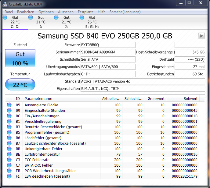

Big Ray schrieb:
Ob TRIM aktiviert ist ? Das ist eine gute Frage, wie überprüfe ich das ?
fsutil behavior query DisableDeleteNotify zeigt nur an, ob Windows überhaupt TRIM Befehle schickt und Tools wie CrystalDiskInfo zeigen die Eigenschaften der Disks an, also ob der Controller überhaupt TRIM Befehle versteht, nicht aber ob er welche bekommt. Ob TRIM wirklich funktioniert, kann man daher nur mit dem Tool TrimCheck prüfen, man lässt es zweimal laufen, beim ersten mal wird die Testdatei erzeugt und gelöscht, beim zweiten mal wird geschaut ob TRIM funktioniert hat. Dazwischen sollte man nichts am Rechner machen und ein paar Minuten warten. Wurde TRIM nicht als funktionierend erkannt, kann man es auch erneut laufen lassen und es prüft die Daten noch einmal.
