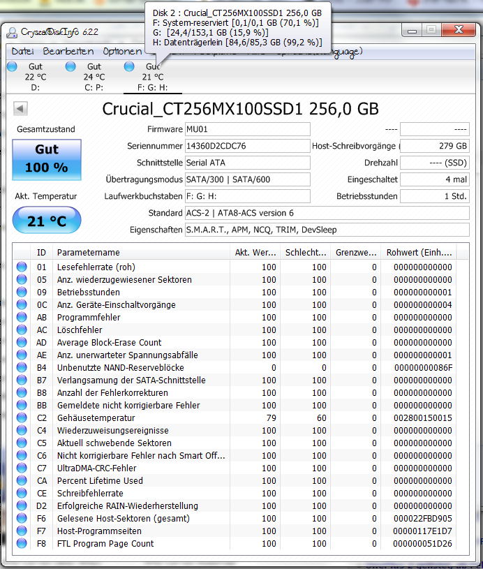

Hier mal die Werte von CrystalDisk - ich kenn mich da nicht so gut aus, aber die Werte sehen ja gut aus, denke ich mal...
Danke & Ratlos
Kirinkunhime
Ja, das sieht alles gut aus, die SSD ist in Ordung.
Daran erkenne ich (manchmal) den Supportmitarbeiter.
...sieht alles gut aus...
Es muss aber nicht gut sein. SMART ist ein freiwilliger Selbsttest nach eigenem Gutdünken der Entwickler mit Erlaubnis der PR-Abteilung.
Eigene Fehler einer SSD, die diese nicht selbst erkennt, kann sie natürlich auch nicht anzeigen - falls das die Entwickler überhaupt wollen täten und dürften ... ;) SMART ist manchmal nur übel riechende warme Luft. Man kann sich höchstens auf gemeldete Fehler verlassen, umgekehrt nicht. Leider werden die SMART-Anzeigen nicht in diesen Gefälligkeits-Reviews bewertet...
Eine halbwegs brauchbare Aussage könnte man nur nach etlichen harten Tests treffen - oder mit besseren Klonprogrammen. Der Aufwand lohnt kaum. Ich gebe lieber 30 bis 50€ mehr für etwas mehr Vertrauen erweckende SSDs aus.
