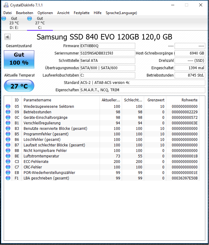

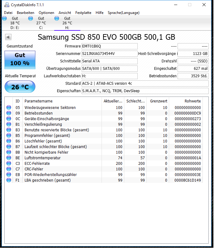

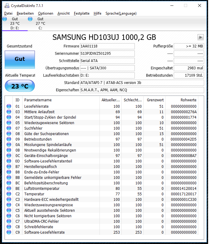

Poste doch bitte mal die Screenshots von CrystalDiskInfo für die internen SSDs und HDDs, ziehe aber bitte das Fenster soweit auf, dass alle Attribute und auch die Rohwerte vollständig sichtbar sind.

Hier die Screenshots von CrystalDiskInfo

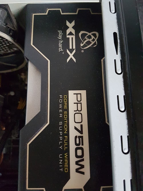

Deine Anhänge sind ungültig, poste sie bitte noch einmal. Dies passiert wenn zwischen dem Hochladen der Anhänge und dem Abschicken des Posts zu viel Zeit vergeht. Ein Foto des Etiketts des Netzteils wäre hilfreich, denn nur die Wattzahl sagt sehr wenig über ein Netzteil aus und Netzteile können sehr wohl Probleme mit den Laufwerken verursachen, da diese fast das einzige sind, was bei modernen CPUs noch an der 5V Schiene hängt, CPU und Graka werden ja mit 12V versorgt.

Sehr viele unerwartete Spannungsabfälle gibt es nicht (Attribut EB) 0x2E = 62 sind bei 627 Einschaltvorgängen nicht ungewöhlich viel. Achte darauf ob der Rohwert vom Attribut EB auffällig steigt und hänge sie vielleicht an einen anderen Strang des Netztels, vom dem das Foto des Etiketts oder die genaue Bezeichnung immer noch fehlen. Es gibt auch keine Probleme mit dem Datenkabel oder sonstige Probleme.

so hier das Bild, sry total vergessen^^ und habe bereits andere Kabel des Netzteils probiert, leider ohne Erfolg

Seit Windows 10 heißt der AHCI Treiber von Windows storahci und nicht mehr msahci. Der Wert für Start sagt aber nicht zwangsweise aus, dass der AHCI Modus aktiv ist, den dies wird durch die Einstellung im BIOS / UEFI bestimmt. Zum Netzteil finde ich nicht viel, aber ein schlimmer Chinaböller ist es wenigstens nicht. Es kann einen Schaden haben, beobachte halt den Rohwert vom Attribut EB.
