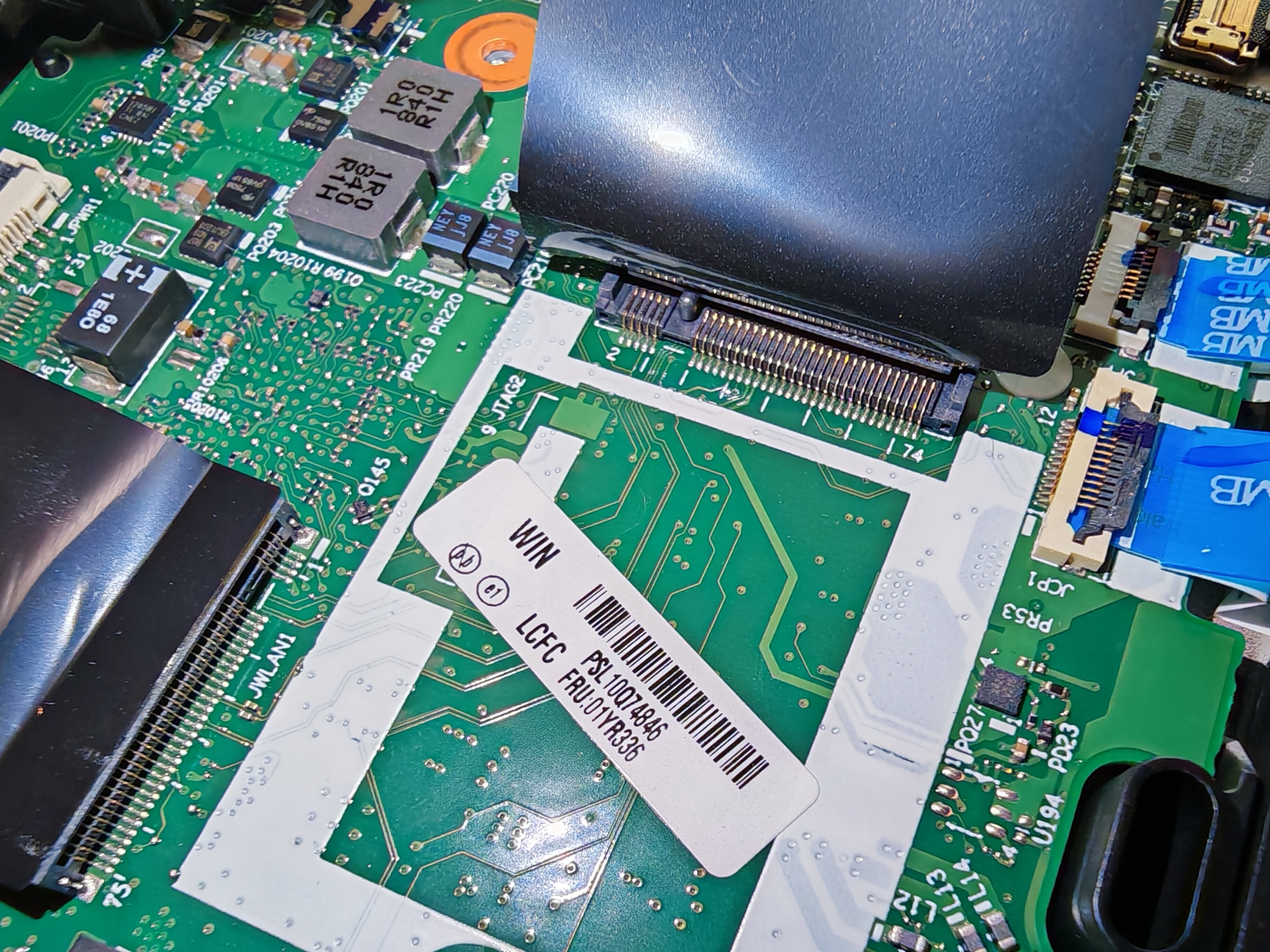

Hallo zusammen, habe für einen freund ein thinkpad t480 bestellt.
Dieser hat ein m2 Zusatzsteckplatz für ein wwan modul wo man auch eine ssd einsetzen darf/kann.
Habe jetzt 2 ssds bestellt die beide wohl nicht auf den Steckplatz passen, anscheinend bin ich mittlerweile zu alt für das zeug.
Die erste war ne sata m2 2242, die hat aber zwei kerben im Anschluss, scheint nicht richtig zu sein.

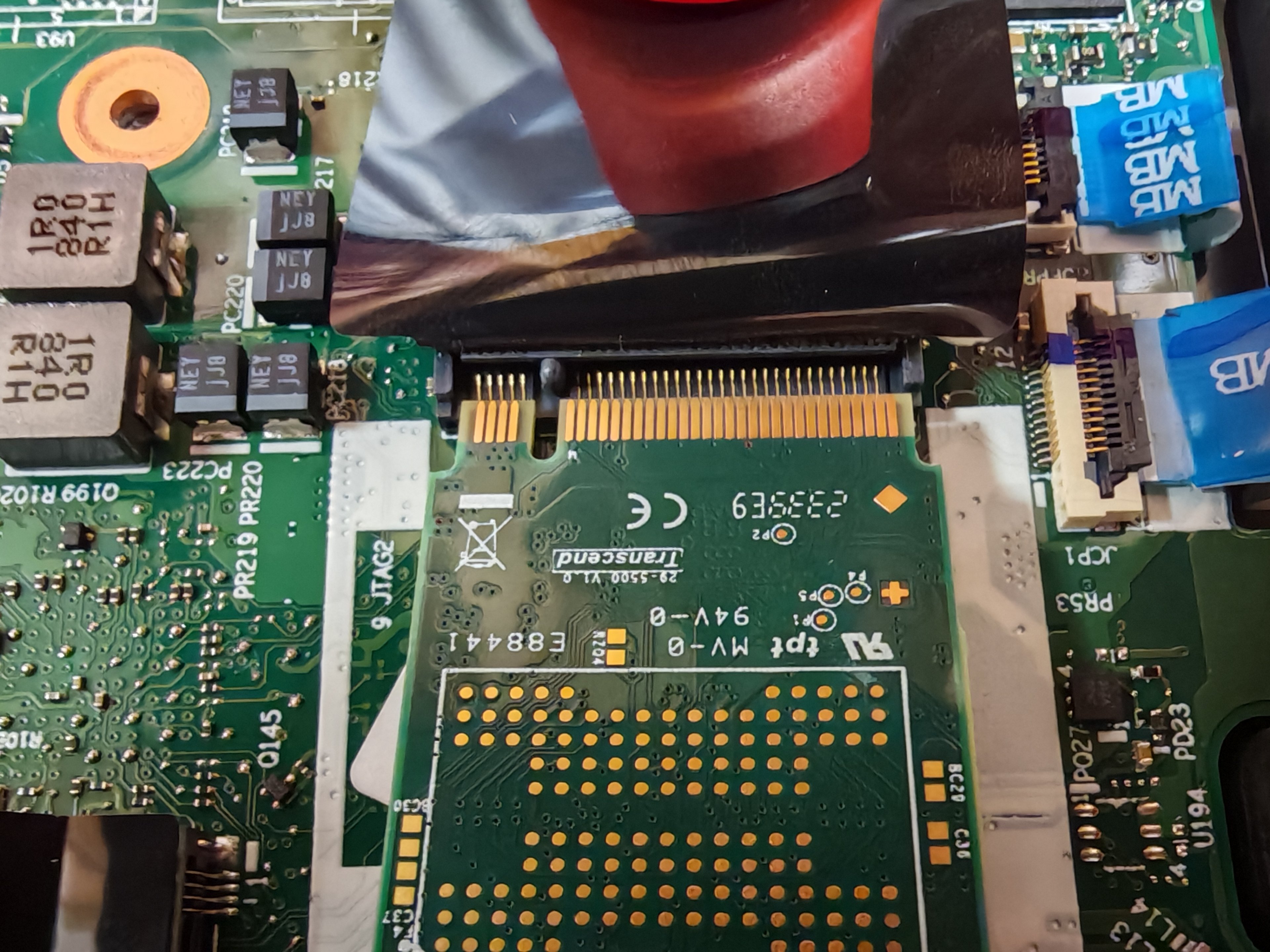

Die zweite war ne pcie m2 ssd 2242 mit m key, passt auch nicht. Kann einer mal auf die Fotos gucken und meinen knoten lösen?
1 steckplatz
2 die zweite platte aufgelegt und nicht gepasst
Bitte um ein schlag vor dem Kopf

Die beiden Bilder in Beitrag #1 zeigen einen Key B Steckplatz. Der ist für M.2 SATA gedacht.
Das 2. Bild zeigt zusätzlich eine Key M SSD, die falsch herum liegt. Deren Unterseite ist sichtbar. Die kann nicht passen.
Wenn eine PCIe SSD verwendet werden soll, dann nehme man eine mit B+M Key: https://geizhals.de/?cat=hdssd&xf=4832_3~4836_5~9903_2
