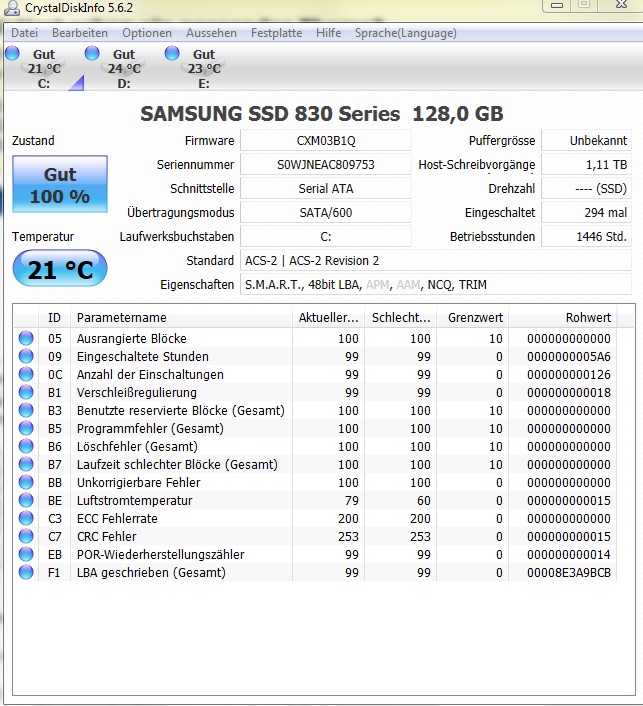

Crystaldisk:

Wirklich tauschen muss man es nur, wenn die CRC-Fehler steigen, also der Rohwert von C7 ansteigt. Die bisherigen können durchaus schon alt sein. Schreib mal um welchen Rechner es geht, denn die 830 verträgt sich mit den NVidia Chipsätzen und der ICH7 nicht so gut.

Ich beobachte mal ob der Wert bei C7 weiter ansteigt in den nächsten Tagen.

Kabel ist gegen ein aktuelles, S-ATA 6GB getauscht, C6 und C7 States im EFI deaktiviert...

Crystal Disk zeigt jetzt auch SATA/600 an :)
C7 ist immer noch auf 253, wird aber beobachtet!
Alles geklärt soweit, obs jetzt das Kabel, oder die States waren, weis ich nicht, möchte jetzt auch nicht mehr umstellen.
253 is der Normalwert, du musst gucken, ob sich der Rohwert rechts verändert, am Besten stellst um von hex auf dec 10, dann siehst direkt, ob sich die Fehleranzahl erhöht und musst nix umrechnen.

Wert is noch unverändert, obwohl ich noch einen Fehler hatte (Vor dem Tausch).
