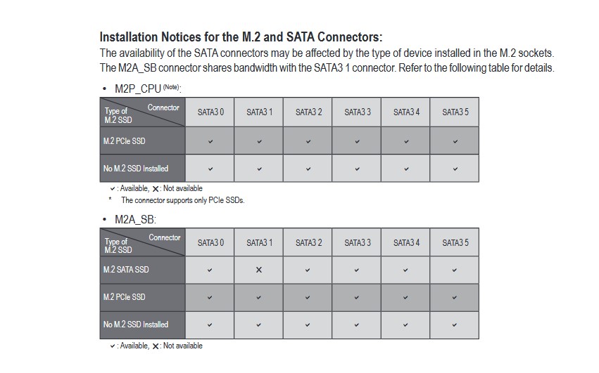

Und je nach dem ob du nun ne M.2 SATA SSD oder M.2 PCIE SSD hast und in welchem M.2 Slot die steckt, gilt auch das, was im Handbuch steht:
Bei einer M.2 SATA SSD im M2A_SB Slot, geht der SATA3_1 Slot nicht, der wird da deaktiviert
