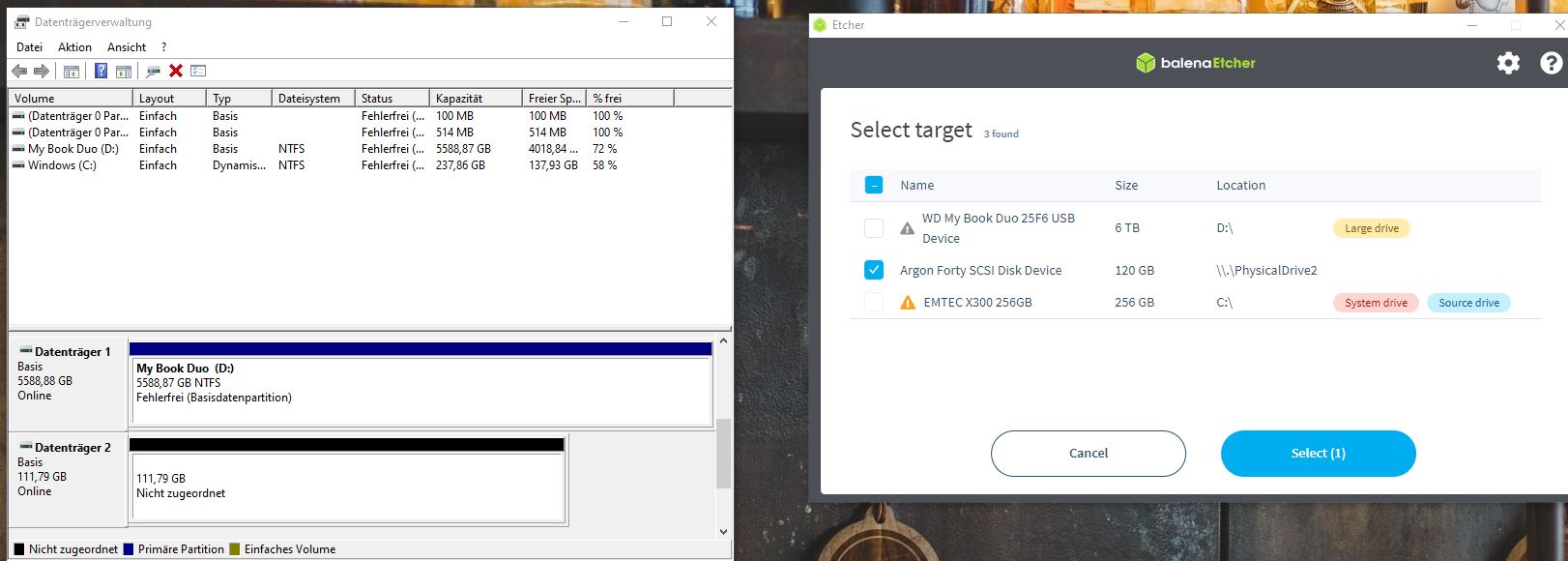

Ich habe eine 120GB SSD die ich extern eingebunden habe. Die wurde gestern auch in voller Größe angezeigt. Dann habe ich Linux drauf installiert.
Jetzt möchte die Festplatte wieder formatieren.
In der Datenträgerverwaltung werden mir aber nur 111GB angezeigt. Siehe Foto.
Der Balena Etcher sagt, dass sie 120GB groß ist. Benutzt beim Installieren aber auch nur die 111. Der Rest bleibt "verschwunden"
