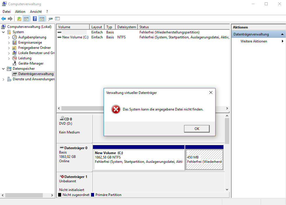

Der unbenannte Datenträger 0, kannst du damit was machen? Initialisieren, Partition erstellen? Welche Größe wird angezeigt?
Initialisieren geht nicht, kommt jedesmal eine Meldung, dass die angegeben Datei nicht gefunden werden kann. Jetzt wo ich die Grösse von 450 MB sehe, kann ich eigentlich schon ausschliessen, dass das die SSD ist...
Init/format geht nicht? Dann dürfte die SSD wohl matsch sein..
Die SSD muss angezeigt werden in der Verwaltung.. meist weisen Flashspeicher komische Speichergrößen auf, wenn die Zellen/Controller verstorben sind..
450 MB ist die Recovery Partition auf der HDD Die SSD ist also gar nicht vorhanden. Mittels Adapter könnte man versuchen, die SSD extern anzuschließen, aber so ein Teil hat man meist nicht rumliegen...

Hier Die Datenträgerverwaltung, auch nichts zu sehen...

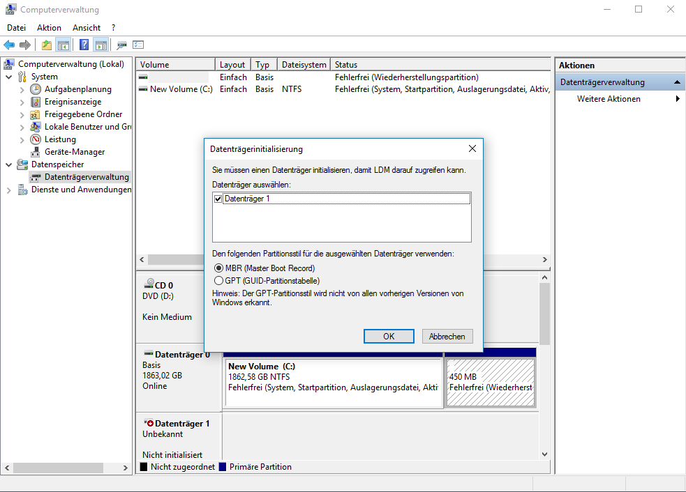

Welche Fehlermeldung gibt es bei der Initialisierung?

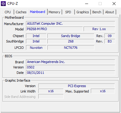

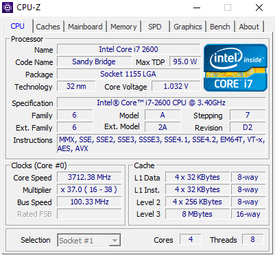

Welchen CPU und welches Mainboard hast du?
DonGrado schrieb:
Fragen @ApaJat:
- Hattest Du in lezter Zeit einen Stromausfall?
Nein
DonGrado schrieb:
- Was hast Du für ein Netzteil
Wo sehe ich das?
DonGrado schrieb:
- Was für ein Board

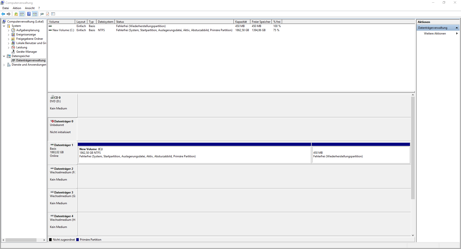

Ich habe mal die Anschlusskabel der beiden Festplatten vertauscht, die HDD wird immer noch erkannt. Allerdings wird in der Datenträgerverwaltung die unbekannte Festplatte jetzt auf 1 und nicht mehr auf 0 angezeigt. Heisst das nicht, dass sie zumindest erkannt wird?
Windows erkennt nur, dass da etwas ist, aber kann es nicht ansprechen.
Persönlich würde ich schauen ob sich ein Secure Erase bzw. ein Firmware Update durchführen lässt oder die SSD als defekt entsorgen.
Immerhin ist mal klar, dass die 450MB Partition auch auf der HDD ist. Es wundert mich aber, dass CrytalDiskInfo die SSD nicht anzeigt obwohl sie in der Datenträgerverwaltung erscheint. Schau da noch einmal genau nach.
