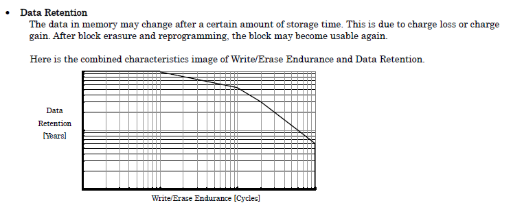

Ja, im NAND. Du glaubst doch selbst nicht, dass die Pfenningfuchserr von Controlling den Entwicklern noch ein extra Speicherchip für die FW einer Controllers spendieren, der selbst viele GB NAND verwalten soll, oder? Das wäre schon deswegen unsinnig, weil die FW auch nicht mehr viel nutzt, wenn die NANDs erst ihre Daten verloren haben. Da sind die gewöhnlich am Ende, da die DRT eben mit der Anzahl der verbrauchten P/E Zyklen abnimmt. Neue NANDs guter Qualität sollten die Daten für 10 Jahren halten können und die JESD218, die Du ja schon gefunden hast, sieht eben 12 Monate bei 30°C für Consumer SSDs vor:
jedec_data_retention-jpg.332553
Pro 10°C halbiert sich die DRT übrigens, weshalb die 3 Monate bei 40°C der Enterprise SSDs eben eine halb so lange DRT fordern, nicht nur ein Viertel.

Das ist Quatsch, die DRT fällt mit der Anzahl der verbrauchten P/E Zyklen ab.
Deshalb muss ein gutes NAND in einem Endurance Test ja auch viel mehr als die garantierten P/E Zyklen schaffen, damit man davon ausgehen kann, dass es bei Erreichen der garantieren P/E Zyklen eben auch wirklich noch eine DRT von 12 Monaten gemäß JESD218 hatte.
