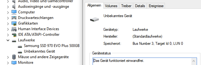

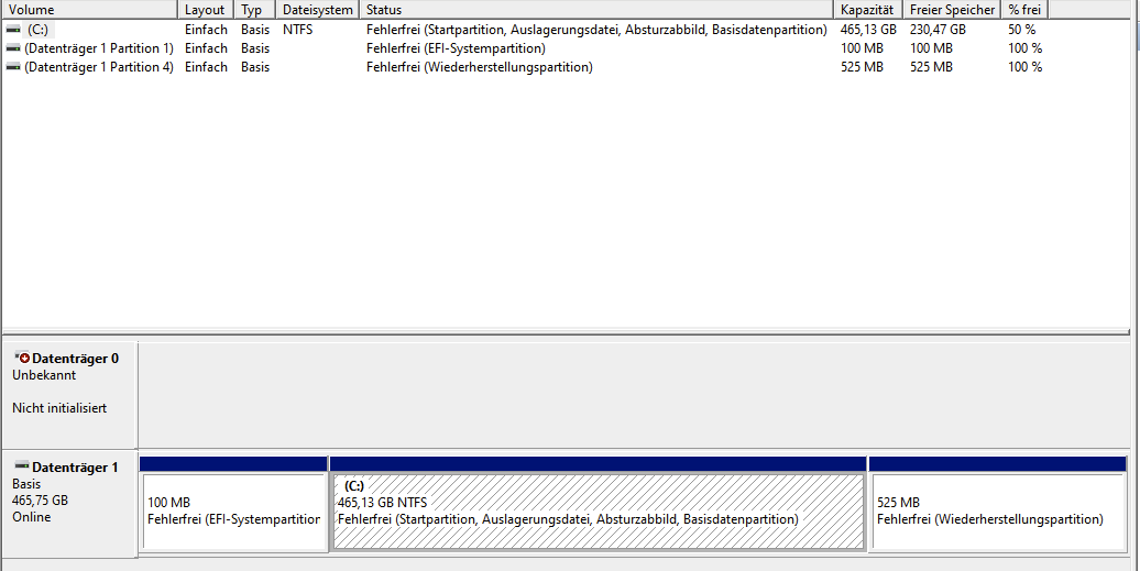

bräuchte vermutlich ein Mal kurz Hilfe, Unterstützung von außen bzw. von etwas mehr Expertise.

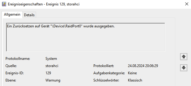

Und zwar hat sich eben - ohne sich abzeichnende Ankündigung - und nach dem plötzlichen Absturz meiner Anwendungen, meine zweite SSD nach Neustart scheinbar nun vollkommen verabschiedet (Crucibal MSX500 - ca. 2 Jahre alt).
Sfc, chdsk usw. haben hier auch keinerlei Abhilfe geschaffen.

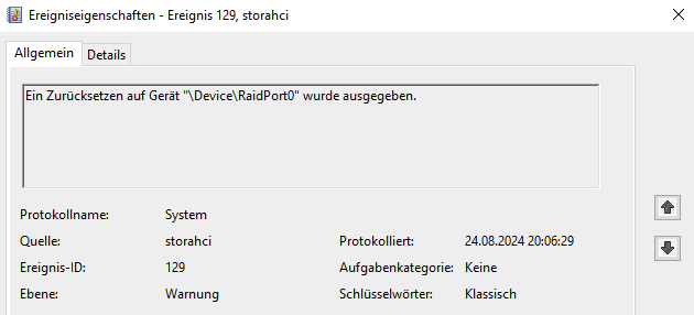

Im Eventlog nach Reboot nur "129 - storahci - Ein Zurücksetzen auf Gerät "\Device\RaidPort0" wurde ausgegeben." zu sehen.

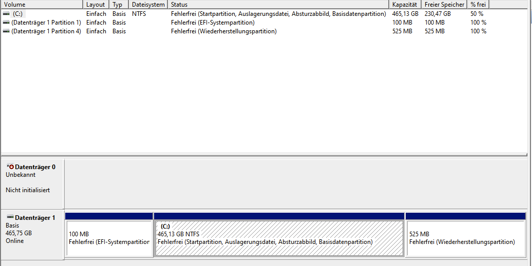

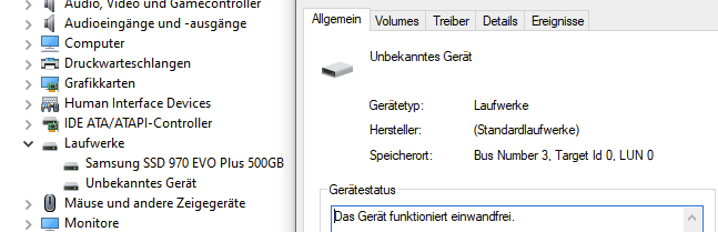

Im Anhang noch 1,2 Screenshots aus Datenträgerverwaltung usw.
Hier komme ich mit meinem bescheidenen Wissen leider alleine nicht weiter bzw. nicht eingrenzen. Ist die SSD tatsächlich komplett hinüber? Kabel defekt? Oder andere, mögliche Ursache?
Kannst du die SSD an einem anderen Rechner oder extern über ein USB-Gehäuse testen?
Da könntest du zumindest außschließen, dass es am Rechner oder Kabel liegt.
Die Zeichen stehen aber auf Defekt, da die SSD neu inititalisiert werden muss.
Andernfalls werden sie meist dann garnicht mehr angezeigt.

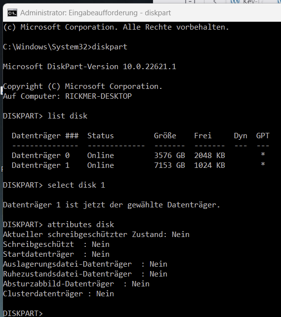

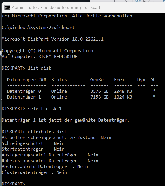

Mal mal CDI (Crystal Disk Info) an und mach einen Screenshot mit allen SMART Werten.
Ich gehe davon aus, dass CDI die noch sehen wird weil in der Datenträgerverwaltung die nicht initialisierte Disk rumliegt.
Danach cmd als Admin ausführen und folgende Befehle eintickern:
diskpart
list disk -> hier musst du finden, welche deiner Datenträger die MX500 ist. Vermutlich disk 1
select disk 1
attributes disk
Davon einen Screenshot machen damit wir sehen ob die schreibgeschützt ist.
Wie hier zu sehen als Beispiel:
Mit diskpart bitte etwas vorsichtig sein und nicht einfach irgendwas eintickern. Sonst sind nachher plötzlich alle Daten weg.
Reaktionen: AltEf4
diskpart
select disk 1
attributes disk
Crystal Disk Info hatte ich vorweg auch schon kurz checken lassen.
Da wurde sie allerdings nicht aufgelistet.

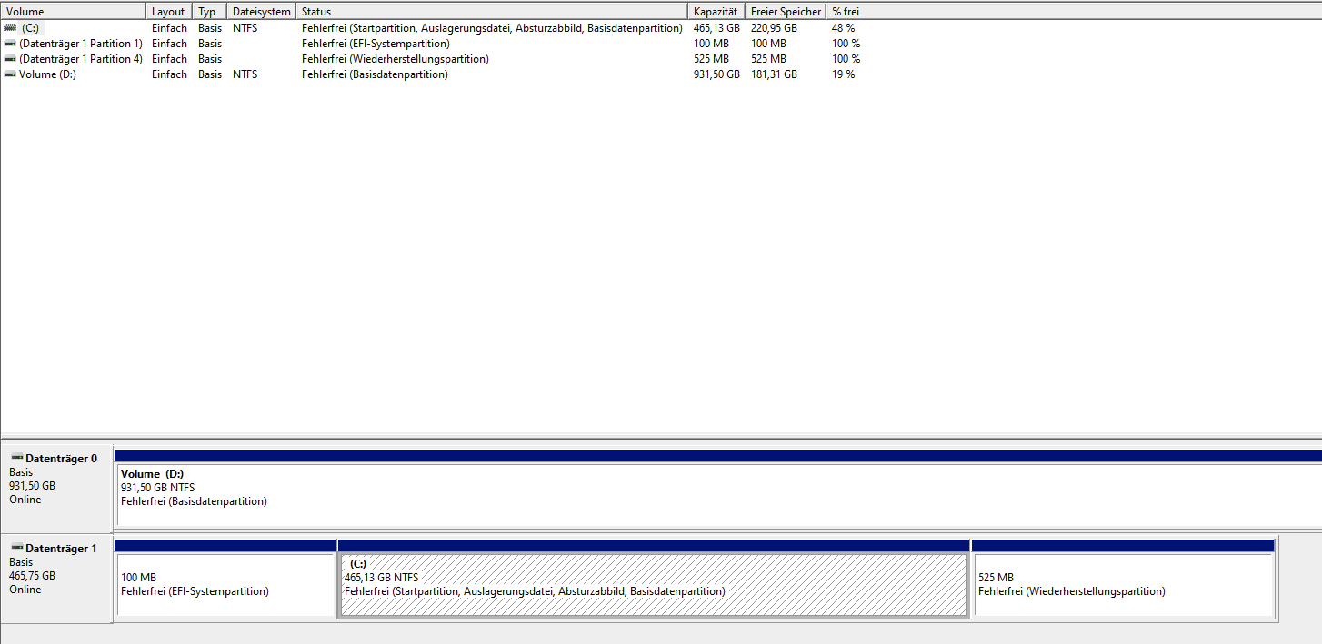

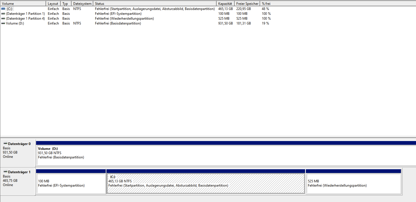

AltEf4 schrieb:
Für mich rational erstmal nicht nachvollziehbar.
Das was @XN04113 Dir geraten hat ist ein verkuerzter Versuch eine SSD zu ueberzeugen aus dem "Lock-Modus" zu gehen. Mit warten im UEFI halt das sich Kontroller vom Brett und Kontroller der SSD laenger ungestoert unterhalten bzw. mit Etwas zu Ende kommen was die SSD fuer eine Windows blockt.
Hat mit dem auch genannten Schreibschutz aber nichts zu tun.
Das was Deine SSD gemacht hat kenne ich von einer MX 500 500Gbyte. Allerdings half da nichts mit dem Warten im UEFI. Ich musste die per Storage Executive unter Angabe der PSID ein PSID Revert machen. War ein Tip von Crucial damals. Die SSD lebt seitdem immer noch.
Wenn Du den Storage Executive benutzt schau gleich nach ob es eventuell neuere Firmware gibt.

AltEf4 schrieb:
Aktuell scheint die SSD tatsächlich wieder voll da zu sein!
Dann ASAP Daten sichern, wie schon gesagt wurde, denn wenn es ein Problem gibt, kann es jederzeit wieder passieren und dann für immer !
