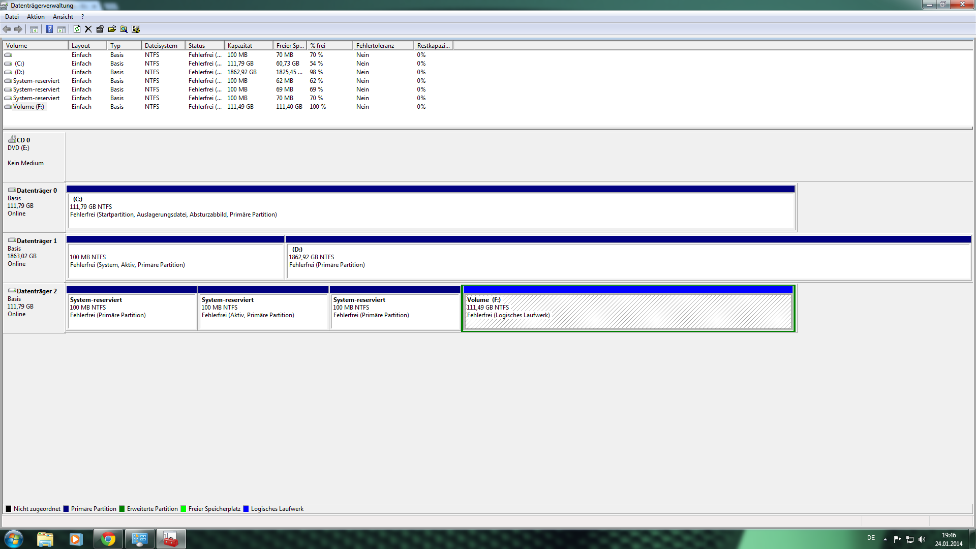

Ich habe gerade meine SSD angeschlossen, aber leider wird die nur als Erweiterte Partition erkannt.
Wie kann ich das ändern ich stell noch ein Bild rein. Ist das Volumen F
MfG Alex

Weil du 3 reservierte Systempartitionen schon draufhast. irgendwas ist da schief gelaufen. Da sollte höchstens eine sein.

da ist aber irgendwas mit deiner Installation des Betriebssystems schief gelaufen, weil 3* 100MB reservierte Systempartitionen.
Wegen der schon 3 vorhanden system-reserviert Partitionen kannst du mit der Datenträgerverwaltung keine 4. primäre anlegen. Hier wird automatisch eine erweiterte angelegt. Mit Drittsoftware, z.B. Parted Magic, Easus Partition Master, sollte es aber gehen. Ansonsten hast du wahrscheinlich schon viel mit der Kiste gespielt, d.h. x-mal Windows installiert. 4 system-reserviert Partitionen sieht man selten. Stecke die SSD mal ab und teste ob Windows dann noch bootet, wenn ja, dann kannst du die 3 alten system-reserved löschen. Dass diese dann auf der Daten-HDD liegt ist aber auch schlecht und wird beim ausbauen dieser zu einen nicht startfähigen System führen.

Edit: Mach alle Partitionen erst mal weg bei Datenträger 2!

Ja bootet auch ohne die SSD also die erweiterte Partition habe ich ausgesteckt
Also wenn du die SSD mit der erweiterten Partition abgesteckt hast und Windows immer noch startet, dann kannst du alle Partitionen auf dieser SSD löschen und dann eine große primäre über die gesamte Kapazität anlegen. Das geht dann auch alles mit der Windows Datenträgerverwaltung.

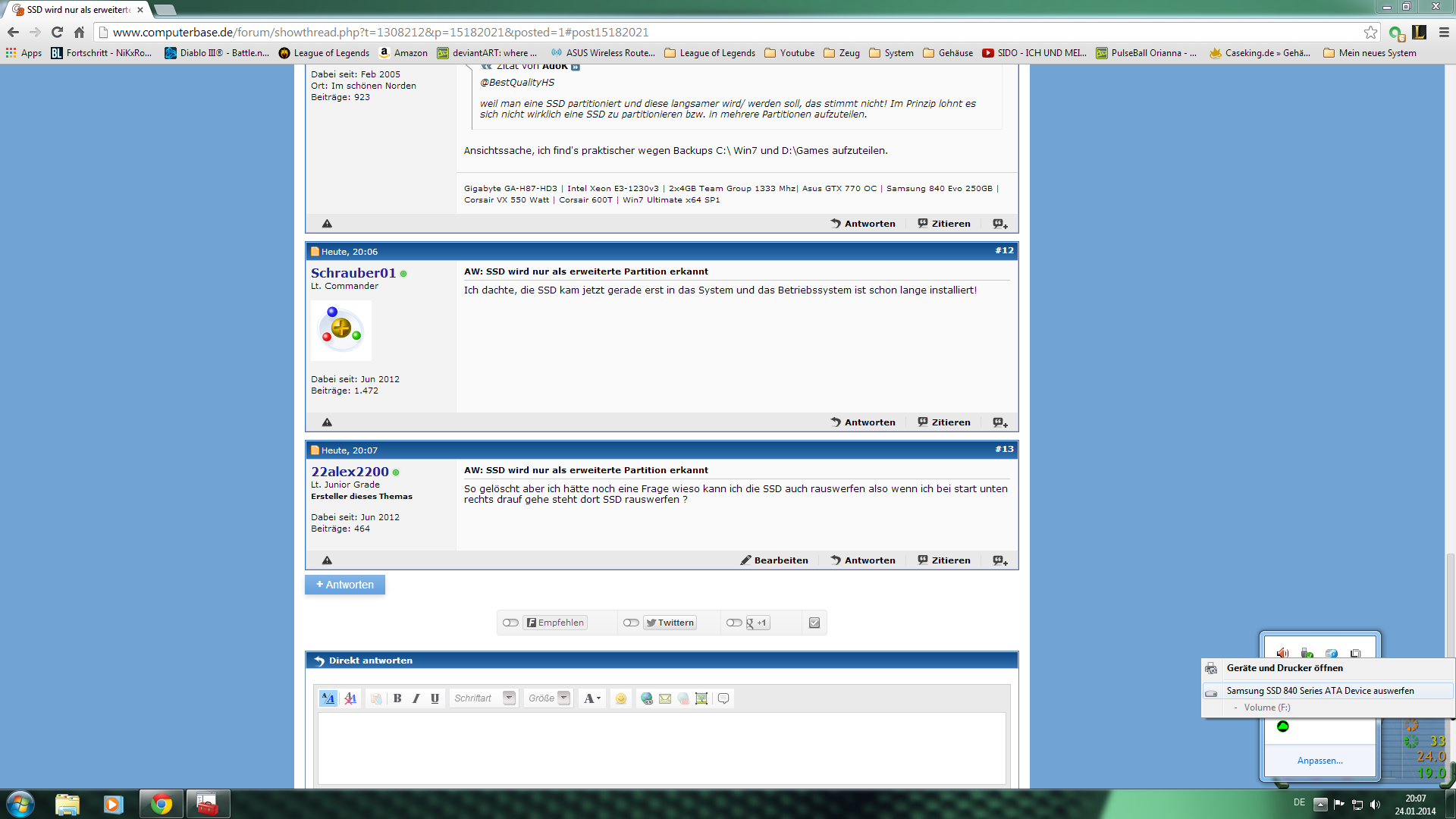

So gelöscht aber ich hätte noch eine Frage wieso kann ich die SSD auch rauswerfen also wenn ich bei start unten rechts drauf gehe steht dort SSD rauswerfen ?
Mit der SSD habe ich eigentlich nichts angestellt, kann gut sein das dort mal mein altes System drauf war
Ehm so sieht das aus mit dem rauswerfen

Was genau ist das ?
Kann man die Deaktivieren wenn ja sollte man das auch tun ?
Wenn alle Komponenten es unterstützen, im BIOS der Controller auf AHCI steht, dann ist Hot Swap automatisch aktiv.
Bei Hot Swap kannst Du Datenträger im laufenden Betrieb anschließen und auch wieder entfernen.
Deshalb werden sie vom Betriebssystem so behandelt wie z.B. ein USB- Stick.
Die Funktion abzustellen wäre unnötig und bringt meines Wissens keine Nachteile mit sich.
Du kannst den AHCI-Treiber des Chipsatzherstellers installieren, also je nach dem welches Board du hast von AMD oder Intel, dann ist die Möglichkeit zum Auswerfen nicht mehr da.

22alex2200 schrieb:
Was genau ist das ?
Ja, kann man deaktivieren. Mich hat es auch gestört.;)
