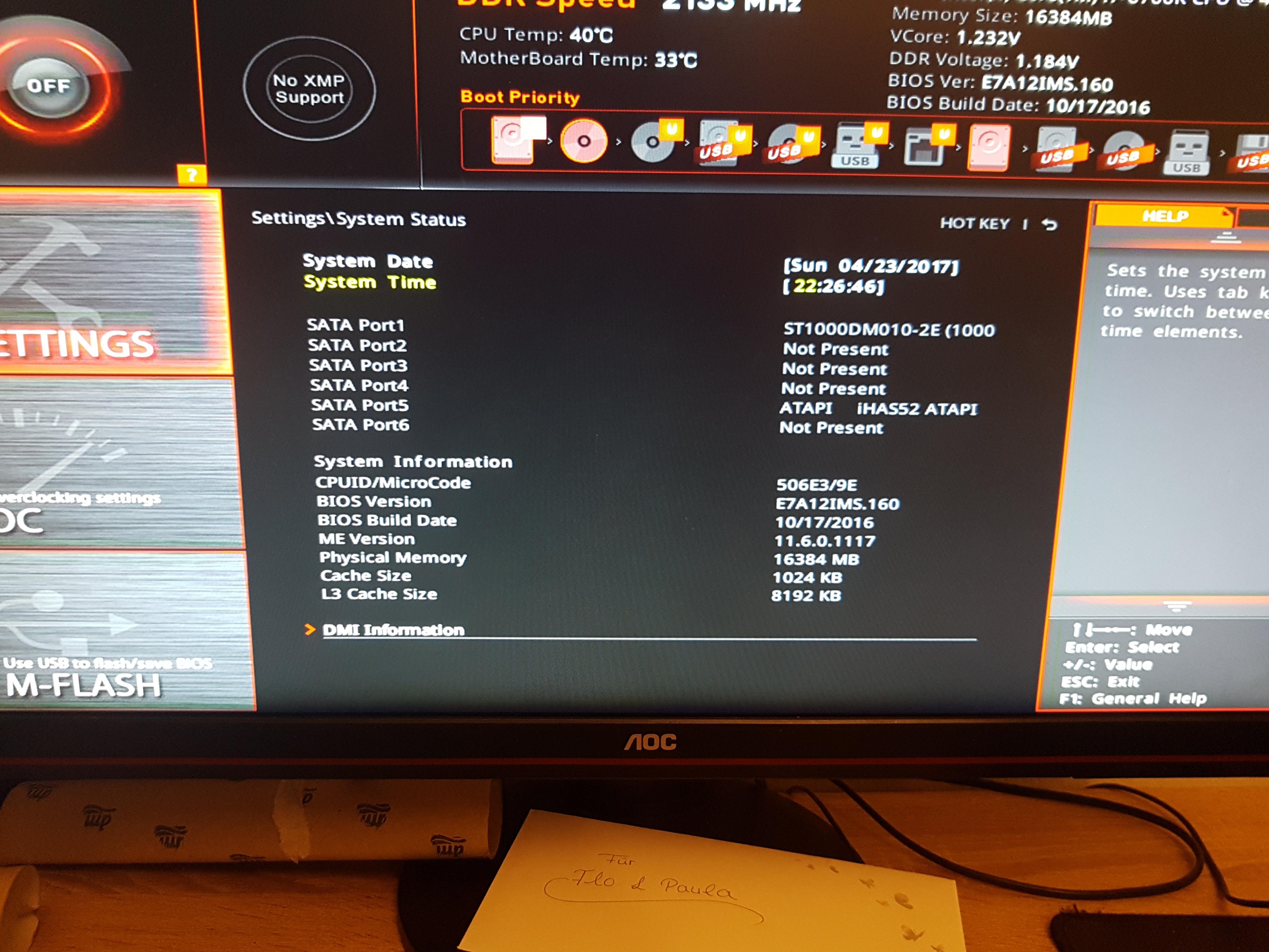

Hallo ihr lieben,
Ich habe seit Gestern ein riesen Problem das meine SSD nicht mehr erkannt wird.. Ich schildere mal:

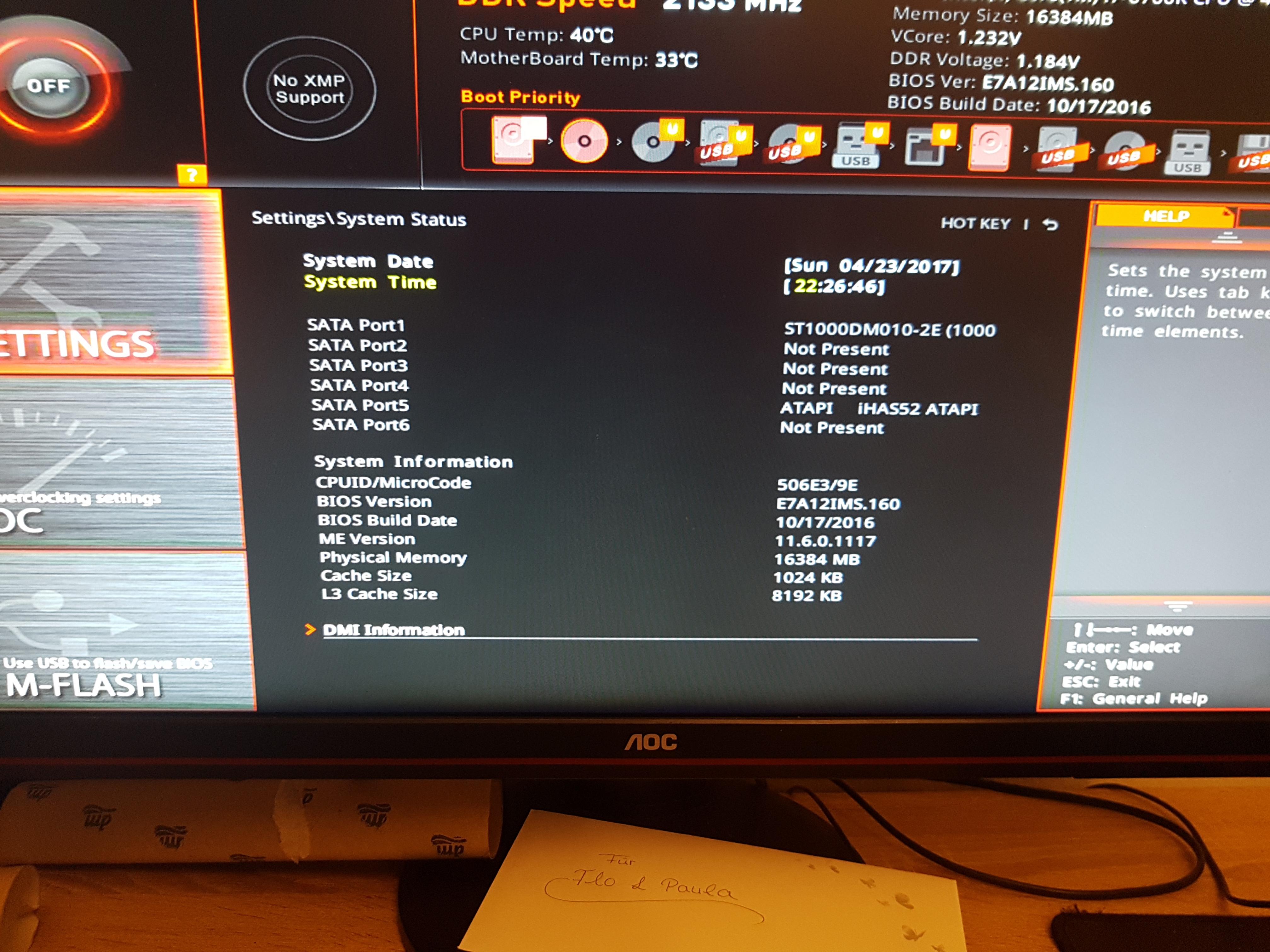

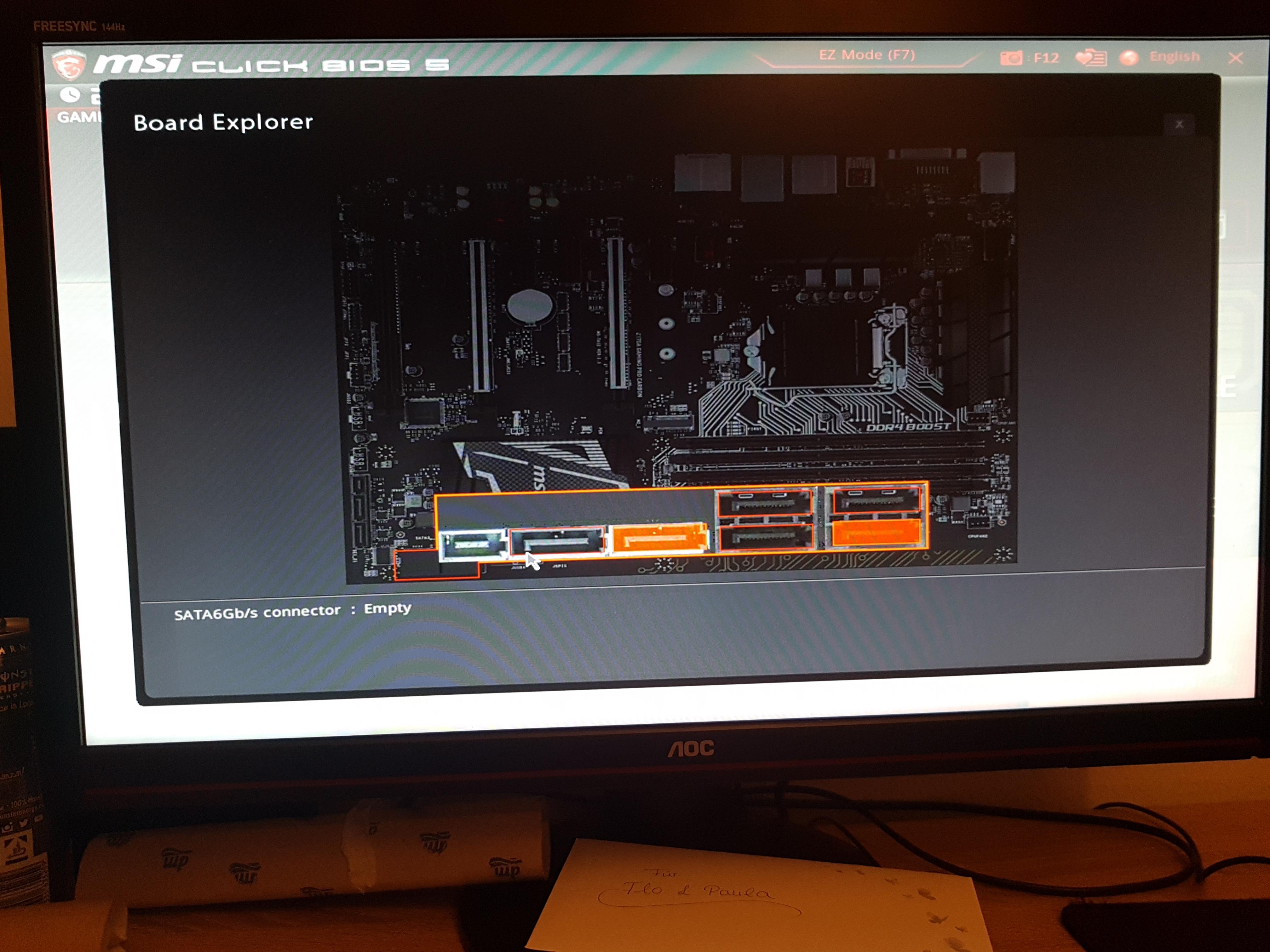

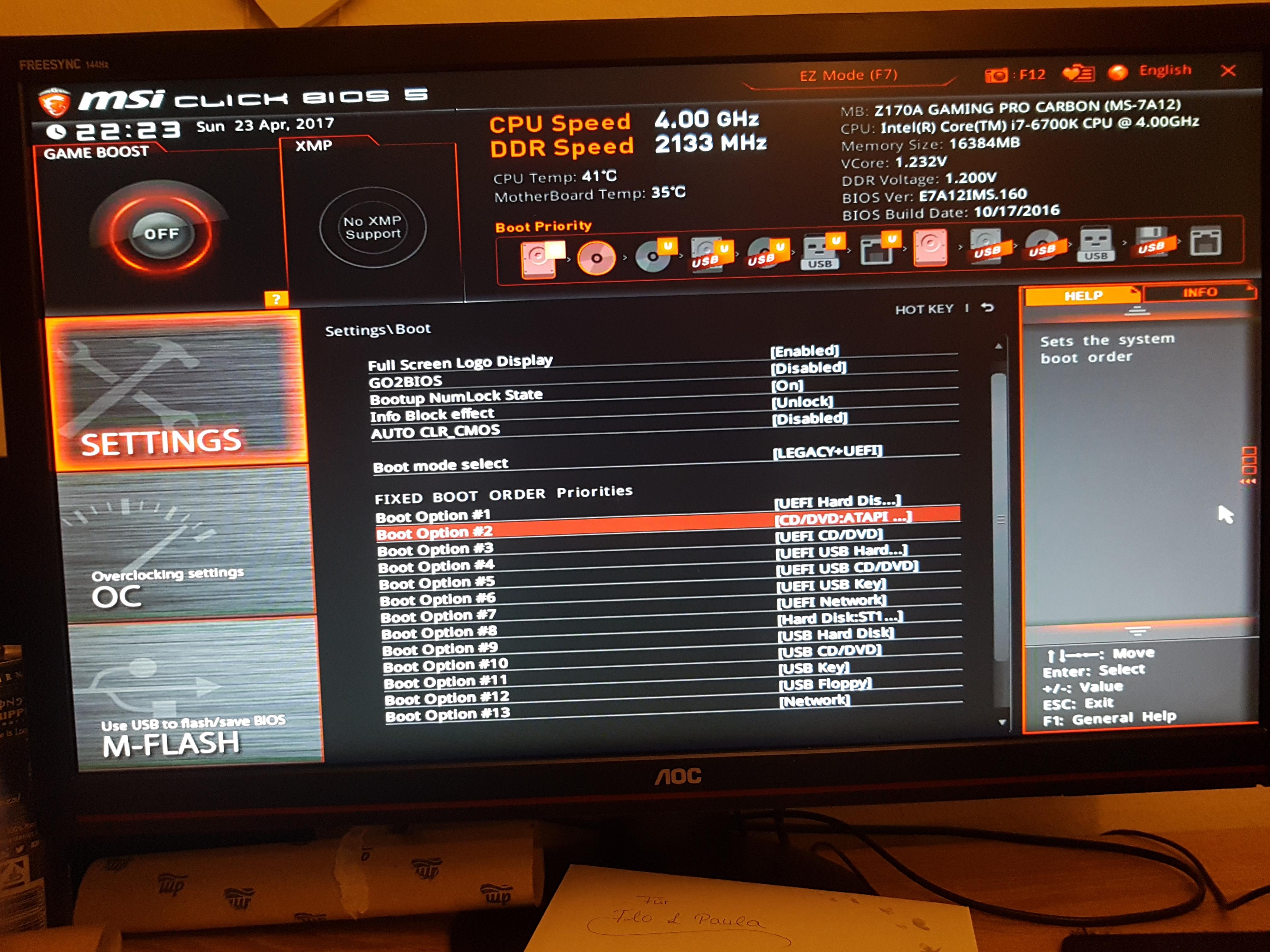

Zu aller erst erschien beim Booten die Nachricht "reboot and select proper boot device" nach 5 std googlen 100x lösungdansätzen weiter hat nichts davon geholfen. Umstecken bringt nichts, alle möglichen Variationen mit verschiedenen kabeln ausprobiert. Im bios Menü wird sie mir mal angezeigt mal wieder nicht. Wenn sie denn mal angezeigt wird kann ich sie nicht booten, dann lande ich in einen unendlichen Ladebildschirm. Ich habe sie ausgebaut und in meinen zweiten PC gepackt, PC gestartet und sie wurde erkannt ich konnte auch darauf zugreifen. Wieder in meinen neuen PC gepackt und wird nicht erkannt. In der Datenträgerverwaltung wird sie mir auch nicht angezeigt. Ich musste jetzt meine HDD formatieren, dort Windows installieren. Funktioniert. Nur meine SSD wird einfach nicht erkannt, ich blick nicht mehr durch..
Es handelt sich um eine ssd crucial bx200 240gb.
Meine Pc Daten:
Motherboard Z170A Pro Carbon
Nvidia GTX 1070
Intelcore i 7 6700
16 GB Ram
Habt ihr noch Vorschläge für mich was ich tun könnte, was mich verwundert ist eben das sie in meinem anderen PC erkannt wird und ich auch darauf zugreifen kann.. Der PC ist ein gutes halbes Jahr alt.

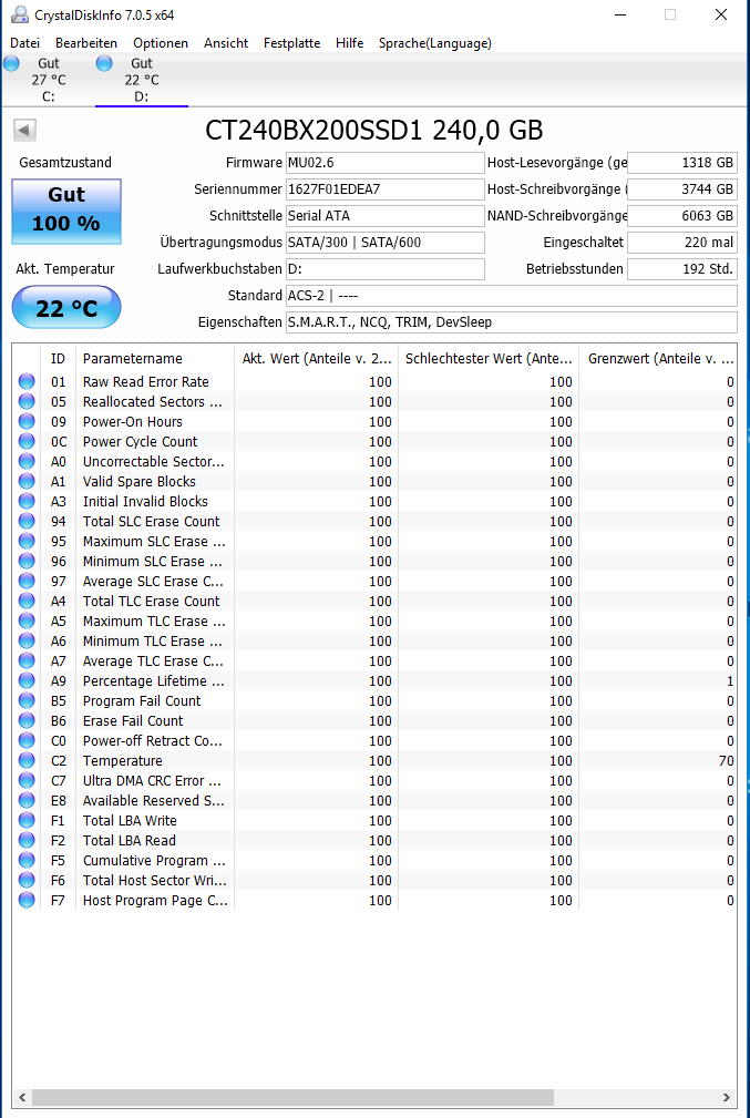

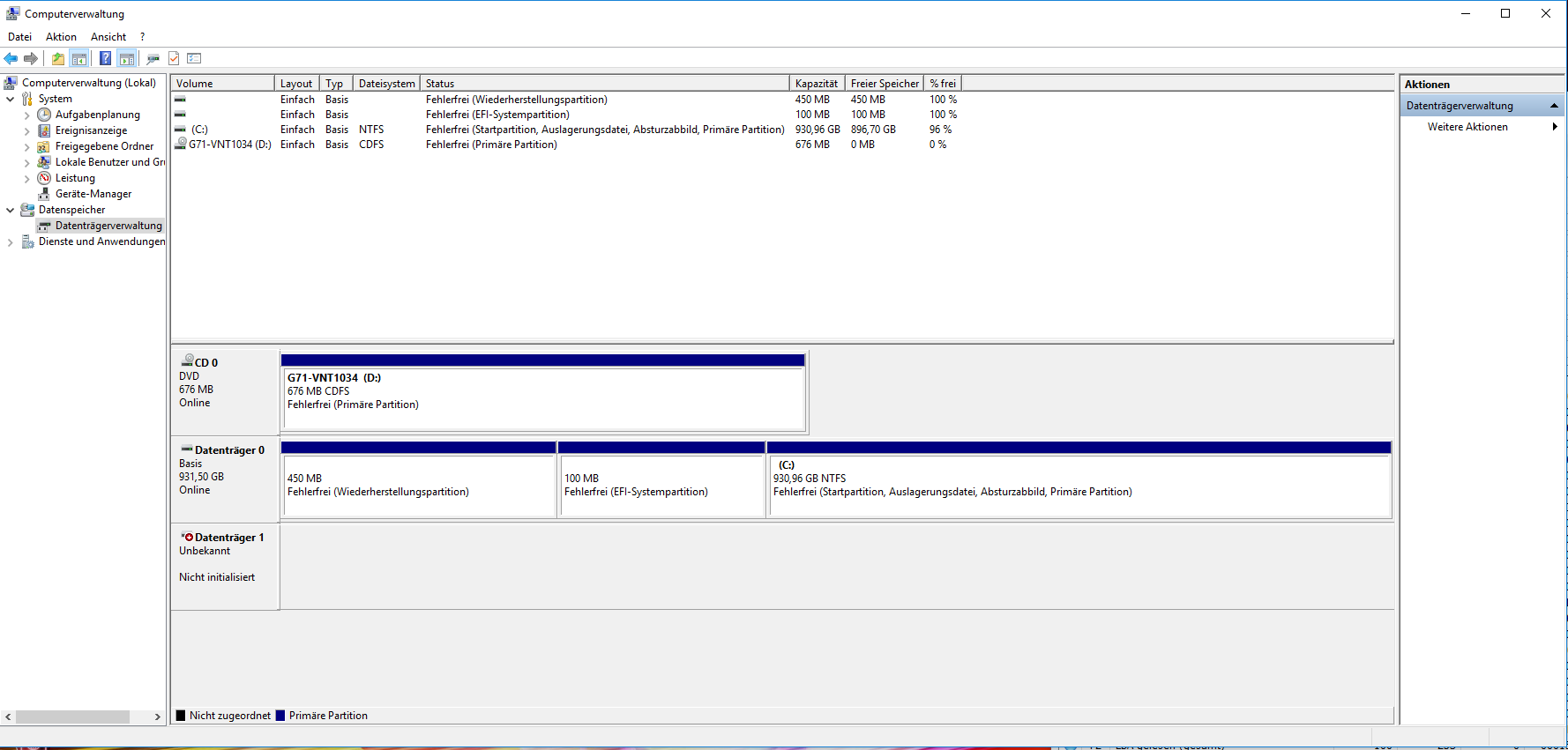

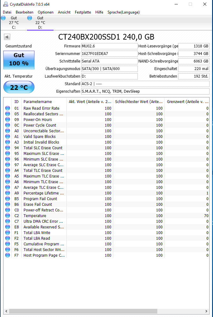

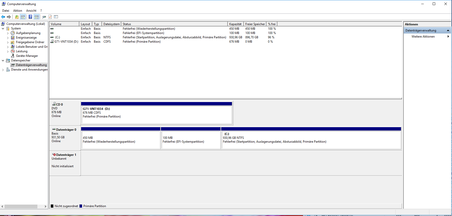

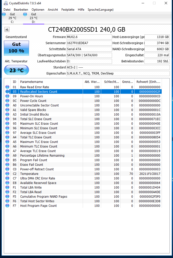

Poste doch bitte mal den Screenshot von CrystalDiskInfo für die SSD, ziehe aber bitte das Fenster soweit auf, dass alle Attribute und auch die Rohwerte vollständig sichtbar sind. Dann wäre auch ein Screenshot der Datenträgerverwaltung hilfreich, pass aber auf wie breit die Spalte Status oben ist und das man auch die SSD in dem zweiten Rechner sieht. War in dem Rechner eine HDD angeschlossen als Windows auf diese SSD installiert wurde?

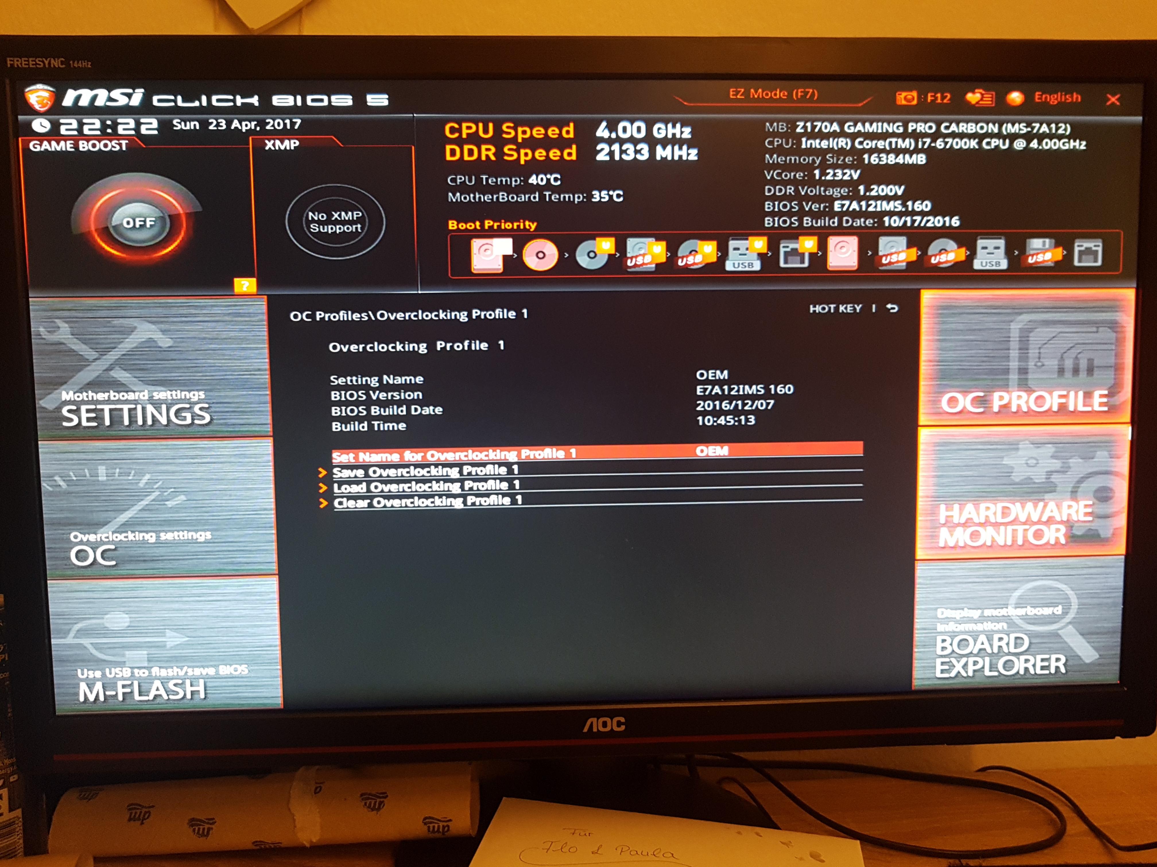

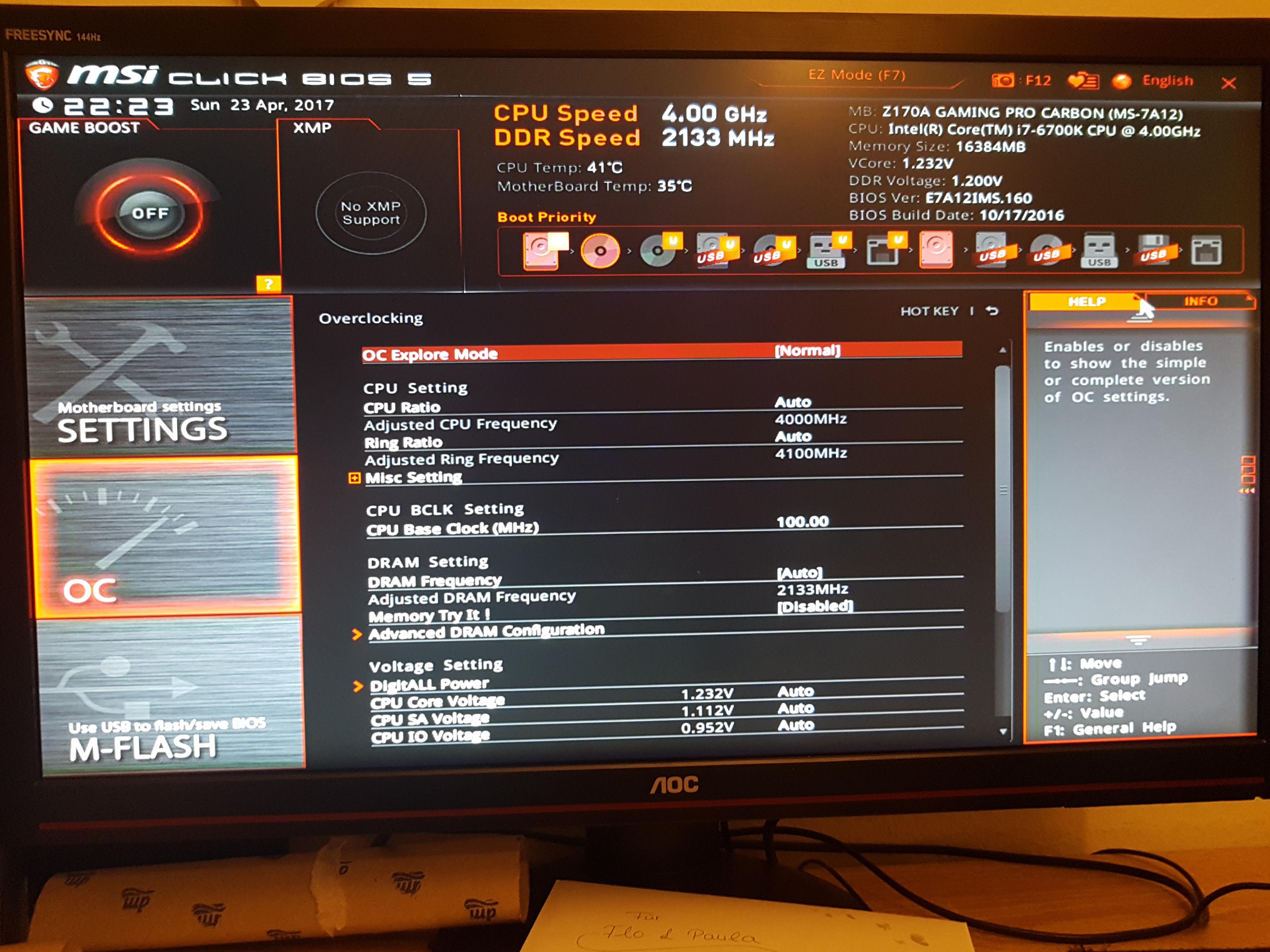

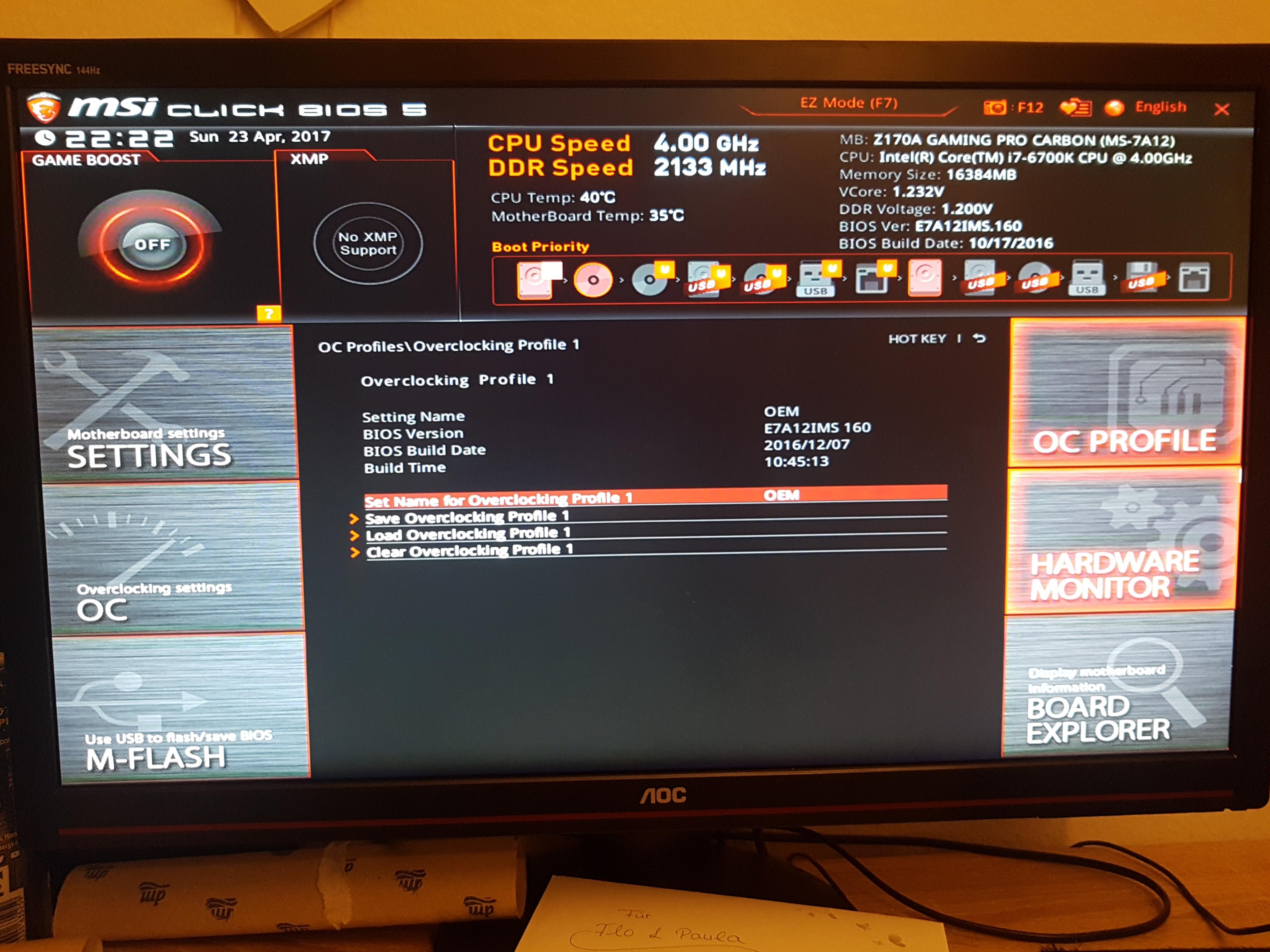

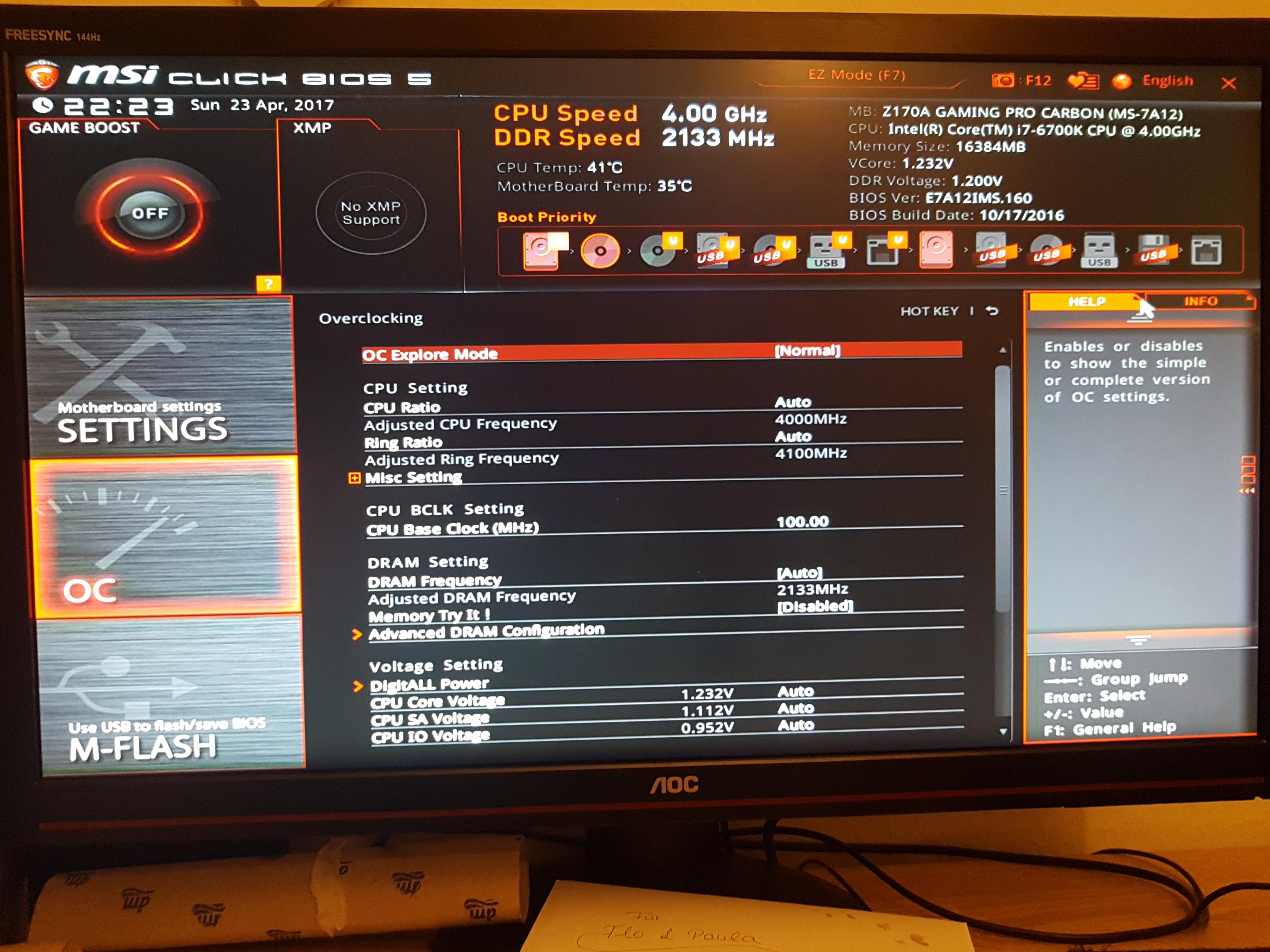

Ist die CPU übertaktet?

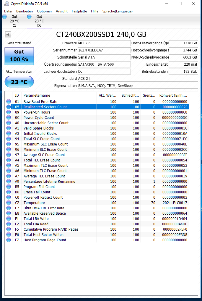

Ich habe die SSD jetzt am 2t Rechner angeschlossen, Crystal Disk drüber, sieht für mich iwie voll tot aus, kann aber darauf zugreifen unter Arbeitsplatz, bei meinem anderen PC wird sie ja erst garnicht mehr erkannt..
Wieso sieht die irgendwo tot aus? Wenn man darauf zugreifen kann, ist sie nicht tot und die Werte sind nicht ganz erstklassig aber in Ordnung, es gab zumindest keine Kabelprobleme in der Art das die Kommunikation wiederholt werden musste. Vielleicht in der Art das keine Kommunikation möglich war, was dann dieses Nichterkennen erklären würde.
habe die SSD jetzt wieder in meinen aktuellen Pc rein, mit gleicher Verkabelung. Wird nicht erkannt... verzweifelnd... sie lief 4 -5Monate Problemlos und von heute auf morgen das, ohne das ich irgendwas verändert habe
Bei 192 Betriebsstunden gehe ich von Restgarantie aus, da wirst Du sie wohl einschicken müssen. Alles andere macht keinen Sinn.

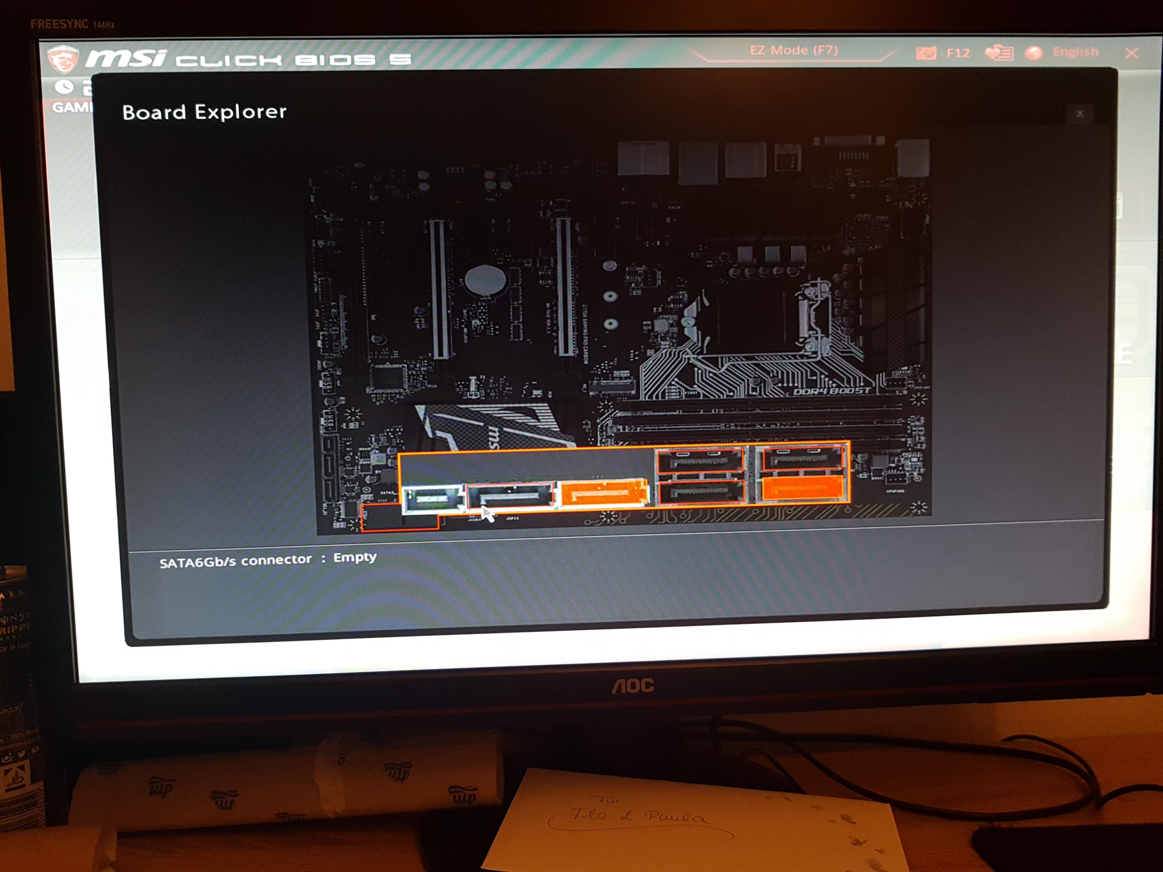

Habe es so gemacht wie es da stand, sie wurde zwar im bios angezeigt. booten konnte ich sie trotzdem nicht
Tot ist sie nicht, vielleicht sind die Daten auf ihr korrupt oder es gab dort nie einen Bootmanager, aber dies sollte mit einer Reparatur oder Neuinstallation von Windows behoben werden können.
