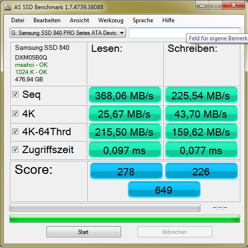

Die Tage nun eine weitere Samsung 840pro 512 GB eingebaut und zuvor die Systemplatte geklont. Danach war Arbeiten nur noch im Schneckentempo angesagt. Geschweige denn, die Bootleistung hätte sich verbessert, eher das Gegenteil. Auch als alle bekannten Parameter laut Anweisungen im Netz richtig gesetzt wqren, keine Verbesserung. Also komplett neu installiert, gleiches Problem, zusätzlich war nichtmal das Bios richtig gesetzt, doch auch nahc Korrektur keine Besseung, Bootzeit unortodox lang. Mittlerweile herausgefunden, das eine Neuinstallation auf SSD tunlichst ohne angeschlossene Festplatte durchgeführt werden sollte. Gesagt, getan, Ergebnis, Frust!
Obwohl mein Rechner nun über eine schnelle SSD verfügt, ist die Bootzeit nicht mal schneller, noch die eigentliche Datenverarbeitung. Im Gegenteil Lightroom arbeitet definitv etwas langsamer.
Hinzu kommt, dass nun auch beide SSDs im Menue für USB Auswurf angezeigt werden.
Also wo könnte der Fehler liegen?

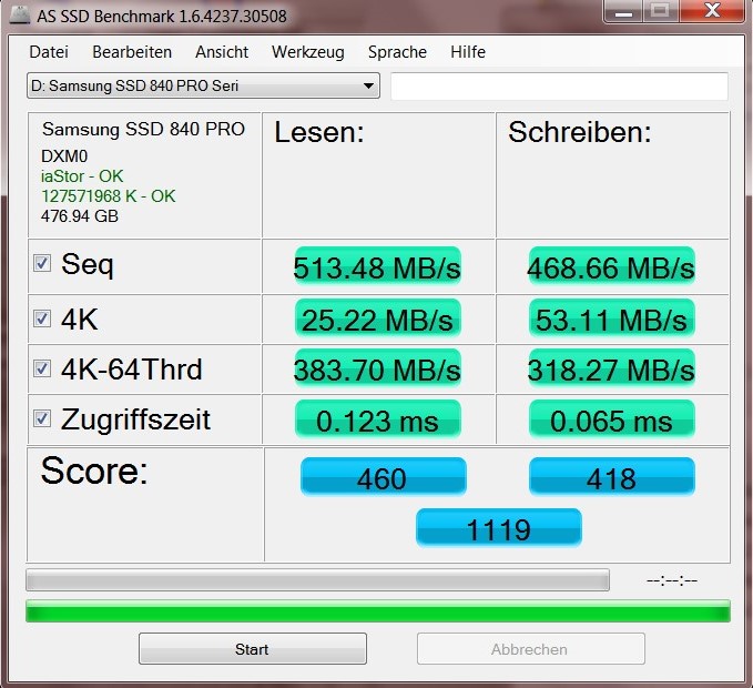

Hier die Werte der SSDs aus dem Hauptrechner
Hier die aus dem Lenovo W520
Zum einen sieht es so aus, als ob die SSD im Hauptrechner an einem Marvell Controller o.ä. hängt. Die sind in der Regel nur über 1 PCIe Lane angebunden. Da besser (falls vorhanden) einen SATA3 Anschluss von Intel nutzen.
Du hast auf deinem Mainboard lediglich SATA II Anschlüsse mit 300 MB/s.
Und zwei SATA III Anschlüsse mit 600 MB/s. Die laufen aber über einen Marvell 9128 Controller. Der ist aber nur mit PCIe 2.0 x1 angebunden.
Also max. 500 MB/s. Das ist aber nur der theoretische Maximalwert. Realistisch wäre irgendwas um 400MB/s höchstens und genau das zeigen deine Benchmarks auch.
Beide SSDs sind am Sata3 angeschlossen. Danke für den Link, schau ich mir an, aber 79 Seiten?? Auf der Gigabyte Seite war ich schon und weiß ja auch das es nur 2 Anschlüsse sind. Aber offensichtlich sind die wohl nicht die schnellsten.
Würde ein neues Mainboard die gewünschte Verbesserung bringen??
Die Spezifikationen des Boards --> http://www.gigabyte.de/products/product-page.aspx?pid=3251#sp sagen doch ganz klar aus, dass das Board max. SATA 3GBit/s nativ (Intel-Chipsatz) kann.
Der Marvell-Controller kann zwar rein vom Papier her bis zu 6Gbit/s. Jedoch durch die mickrige Anbindung werden hier gerade mal so SATA 3GBit/s erreicht.

Wie ich schon sagte, es ist Wurst das das SATA III Anschlüsse sind, da sie über einen separaten Controller realisiert sind, der selber nur mit PCIe 2.0 x1 an den Rest angebunden ist.
Dazu kommt das solche Controller nie maximale Geschwindigkeit ermöglichen.
