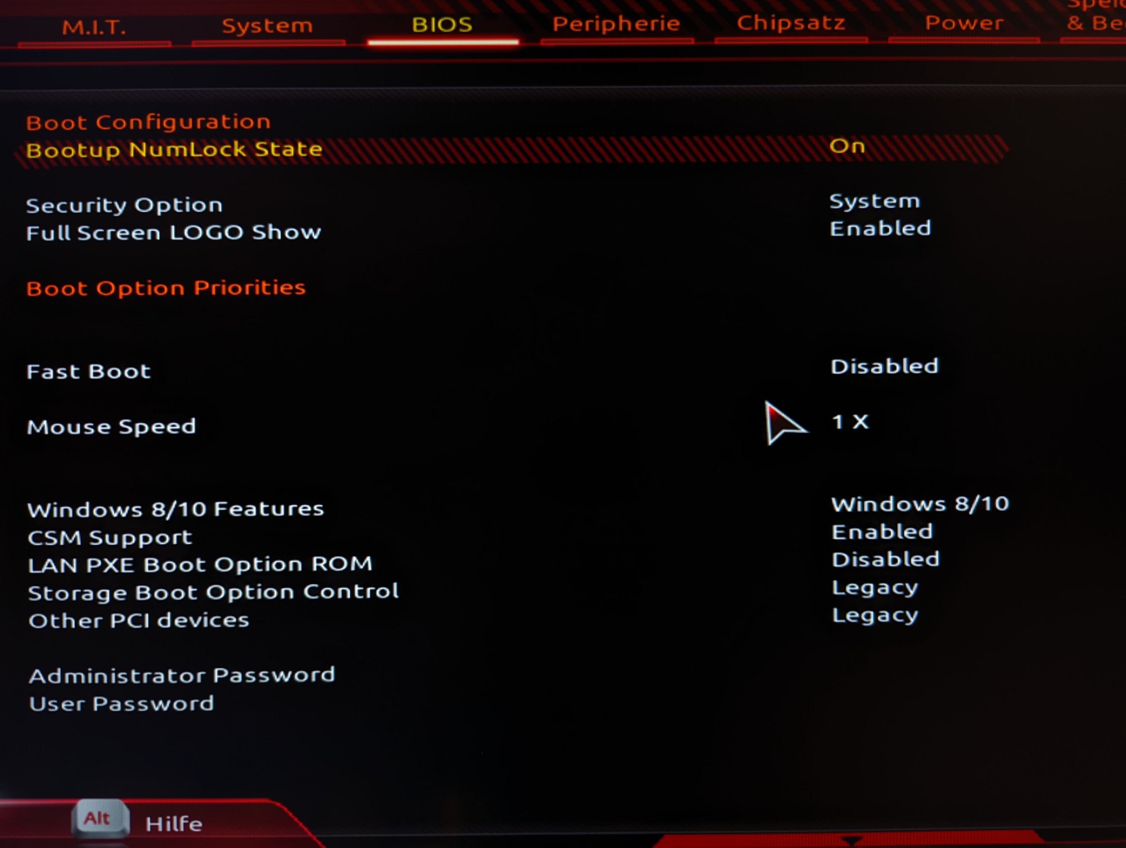

Stell testweise mal im UEFI den Boot Mode von UEFI auf CSM/Legacy um.
Mit Glück liegt es nur daran und der CMOS Reset hat dir das verstellt.
das sind jetzt dazu meine Einstellungen, habe von UEFI auf Legacy umgestellt aber ohne Veränderung.
