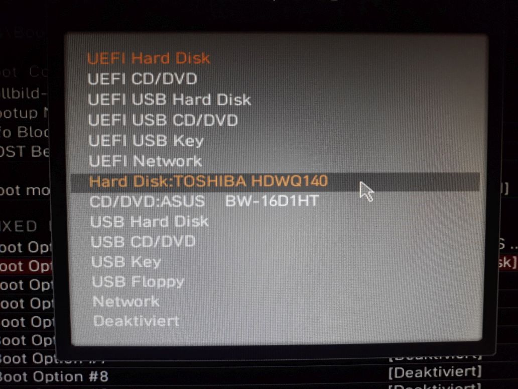

Ich weiß nicht, ob von meinem Setup noch etwas von Interesse ist. System läuft unter Windows 10. Ich habe das SSM direkt auf dem Mainboard verbaut (also nicht über SATA). Anbei ein Foto vom Menüpunkt wo man die Boot-Optionen einstellen kann. Von den einbauten Disks/Drives wird eine von drei Festplatten erkannt und der Blueray-Brenner, aber leider nicht (mehr) meine Solid State Module.

Die große Frage, wie hast du Windows 10 installiert? im UEFI Mode, oder im alten CSM/Legacy Mode.
Im UEFI Mode muss bei der Bootreihenfolge der Windows Bootmanager gewählt werden, im CSM/Legacy muss sie SSD gewählt werden.
Wird die SSD überhaupt im UEFI erkannt? Denn die taucht bei deiner Bootreihenfolge garnicht auf.

teste doch UEFI Hard disk dann.
Nennt dennoch jeder SSD.
Das habe ich schon gemacht, hat leider nicht funktioniert.

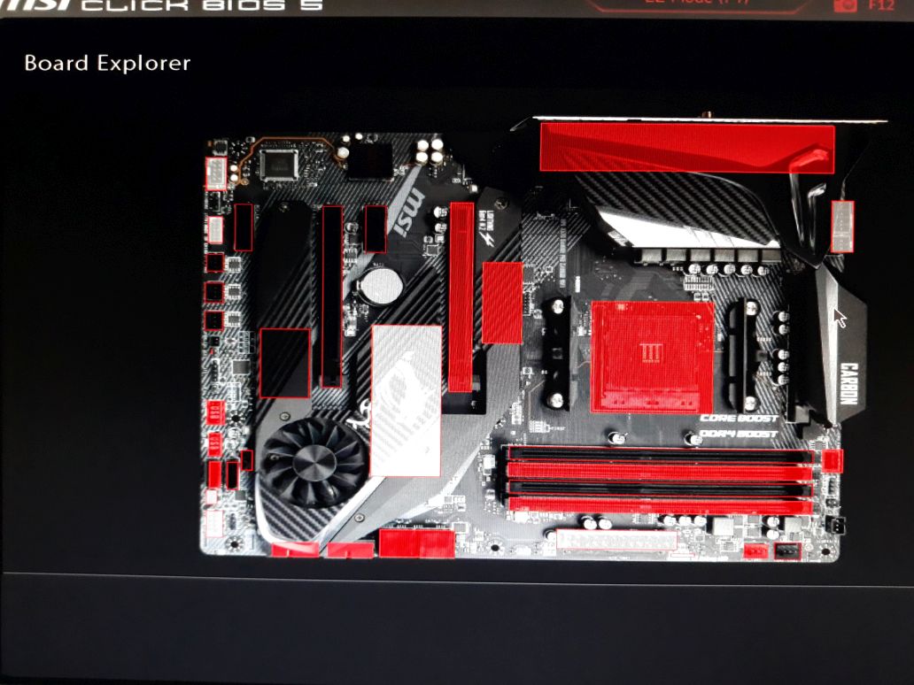

Interessant ist auch, dass im Board Explorer vom UEFI die Karte angezeigt wird (in der Mitte zwischen CPU und Grafikkarte) - siehe Bild. Also erkannt wird sie offensichtlich, warum kann ich sie dann bei den Boot-Prioritäten nicht auswählen?

Interessant ist auch, dass nur die eine der drei anderen Festplatten bei den Boot-Prioritäten erkannt wird. Thoshiba findet er, die Samsung und Seagate nicht. Sehr seltsam alles.

Also. Mein System lebt (funktioniert) wieder. Ich habe viel nachgelesen und bin mir zwar noch immer nicht ganz sicher (werde ich jetzt nach und nach herausfinden), ob ich Windows als UEFI installiert habe, wie ich die SSD definiert habe (MBR/GPT) u.s.w.
Fakt ist jedenfalls, dass ich kuzr bevor ich das BIOS reseten und wenn nicht erfolgreich auch updaten wollte, habe ich unter dem Punkt "Fixed Boot Order Priorities" noch den Menüpunkt "Hard Disk Drive BBS Priorities" gesehen und dort konnte ich plötzlich alle drei Festplatten plus die SSD sehen. Also dort schnell die Reihenfolge geändert und schon konnte ich bei den Boot-Prioritäten meine SSD auswählen.
Dann hast du definitiv Windows im alten BIOS mode/CSM Mode installiert, denn im UEFI mode wählt man nicht die SSD, sondern den Windows Bootmanager.
