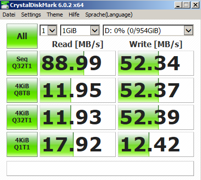

Hi Leute,
ich habe ein Problem mit einer Hynix PC300 1TB M2 / NVME SSD.
Wie auf den Bildern unten zu sehen bringt sie beim Schreiben nur 52MB/s Durchsatz. Auch das kopieren von Dateien ist immer exakt bei 52MB/s.
Eine baugleiche Hynix PC300, siehe Screenshot darunter hat einwandfreie Durchsatzraten.

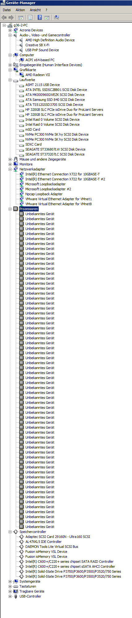

Unter den Screenshots ein Bild vom Windows 7 Gerätemanager. Die Prozessoren werden als "unbekanntes Gerät" aufgeführt, aber es scheint keine Auswirkungen zu haben.

Da die Geschwindigkeit bei exakt 52,4MB/s liegt, kam mir die Idee, dass es evtl. ein Fallback Modus sein könnte.

Danke erstmal für die zahlreichen Antworten.
Zu euren Nachfragen: Die Slots habe ich gewechselt, also die beiden SSDs jeweils in den anderen Steckplatz, wie bereits geschrieben. Auch habe ich sie mal in einen PCi-E zu M2 Adapter gesteckt, mit dem gleichen Ergebnis.
Von den PCI-E Lanes her ist es kein Problem, es sind wie D2box richtig schreibt 116 Lanes verfügbar von denen (im Bios konfiguriert) "nur" 88 in Benutzung sind. Beide Hynix SSDs sind mit PCI-E 3.0 x4 angebunden, laut Bios.

Mangels Auslesemöglichkeit (welches Tool kann das?) kann ich nur mit dem LaserThermometer dran. Das sagt 50°C bei beiden SSDs. Wenn ich beide in je einen "ICE Box PCI-E zu M2 Adapter" packe, kommen sie auf etwa 38°C, werden dann ja auch passiv mittels Kühlblock gekühlt..
Die Langsamheit der einen SSD bei gleichzeitiger normalen Schnelligkeit der anderen tritt auch in anderen Betriebssystemen auf. Getestet mit Server 2019 und Ubuntu 19.04 Die eine hält sich bei ihren 52 MB/s.
Der Händler bei dem ich sie gekauft habe, hilft nicht wirklich weiter, der hat sie nur in ein Testsystem gesteckt und H2TestW drüberlaufen lassen und das wars. Geht natürlich alles, nur ewig langsam.
Firmware ist auf beiden gleich. Es ist die "2000" drauf.
