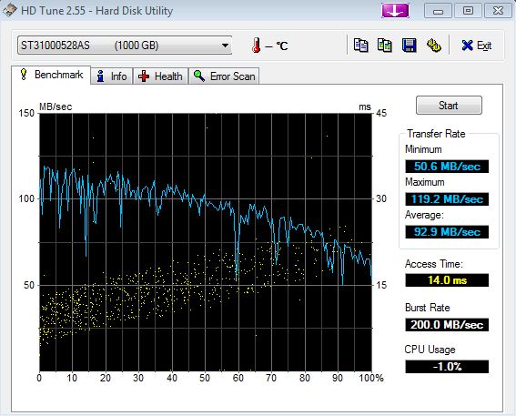

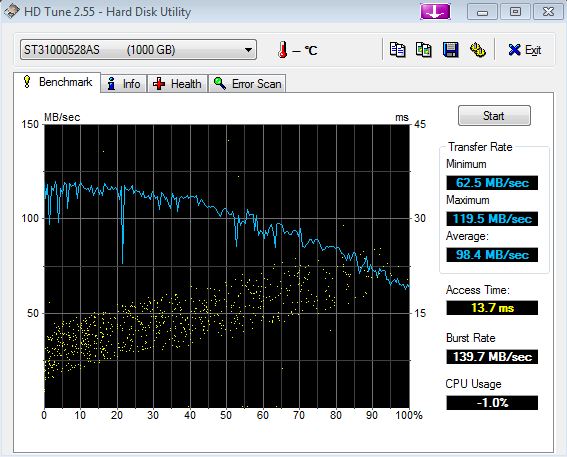

Als ich nämlich zum ersten Mal große Datenmengen auf die Platte und von einer Partition auf die andere bewegen wollte, fiel mir erst auf, wie langsam das ging. Win7 zeigte teilweise 5MB/Sekunde an...
Daraufhin habe ich mit HDTune mal einige Tests laufen lassen mit folgenden Ergebnissen:
http://img33.imageshack.us/i/hdtunebenchmarkst310005o.png/
http://img197.imageshack.us/i/hdtunebenchmarkst310005.png/
http://img189.imageshack.us/i/hdtunebenchmarkst310005.png/
http://img37.imageshack.us/i/hdtunebenchmarkst310005.png/
So sollte es wohl nicht aussehen, oder?

Ich habe ein sehr merkwürdiges Problem mit einer neuen Festplatte, Modell Seagate ST31000528AS. Stundenlanges Scrooglen hat nicht wirklich viel gebracht, deshalb der Versuch jetzt hier mit einem eigenen Thread...
Die Platte habe ich vor ca. einer Wochen eingebaut und angefangen, darauf Win7 zu installieren. Klappte auch zunächst alles prima - bis gestern.
