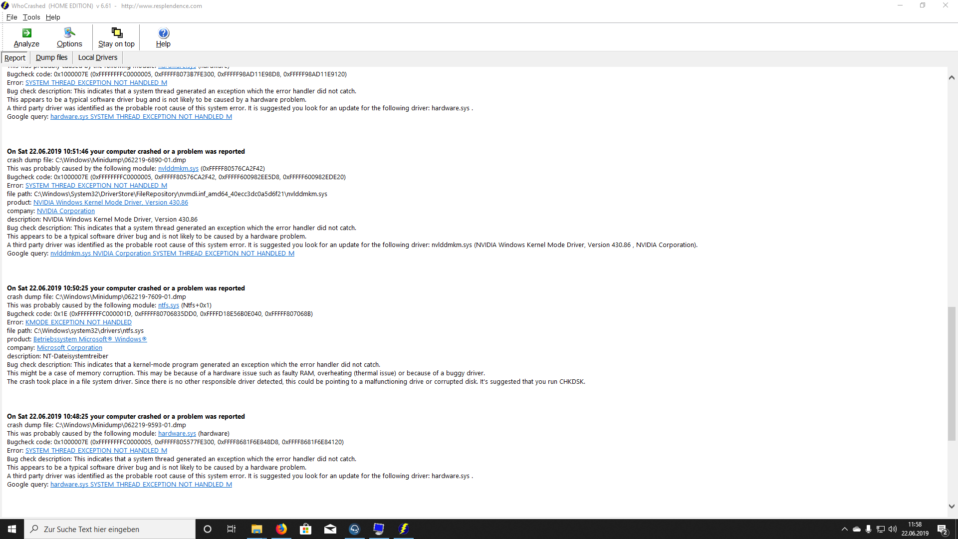

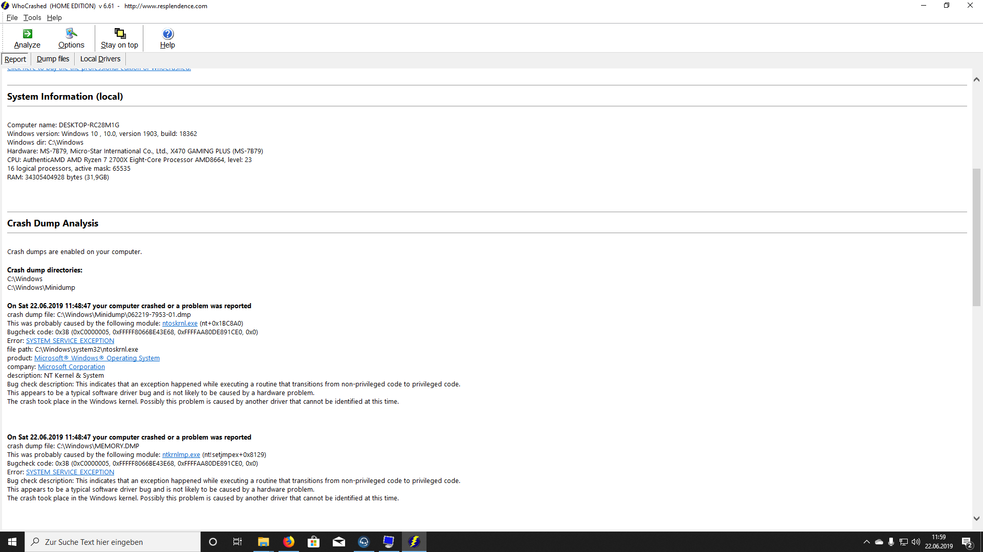

Hi jungs ich habe seit gestern ständig blue screens habe win auch schon neu gemacht aber es bringt irgendwie nichts
ich habe hier die dmp datein schon ausgelesen aber versteh nur bahnhof.

Du hast ein NVIDIA Problem laut deinem Screenshot.
Alle Treiber sauber installiert?

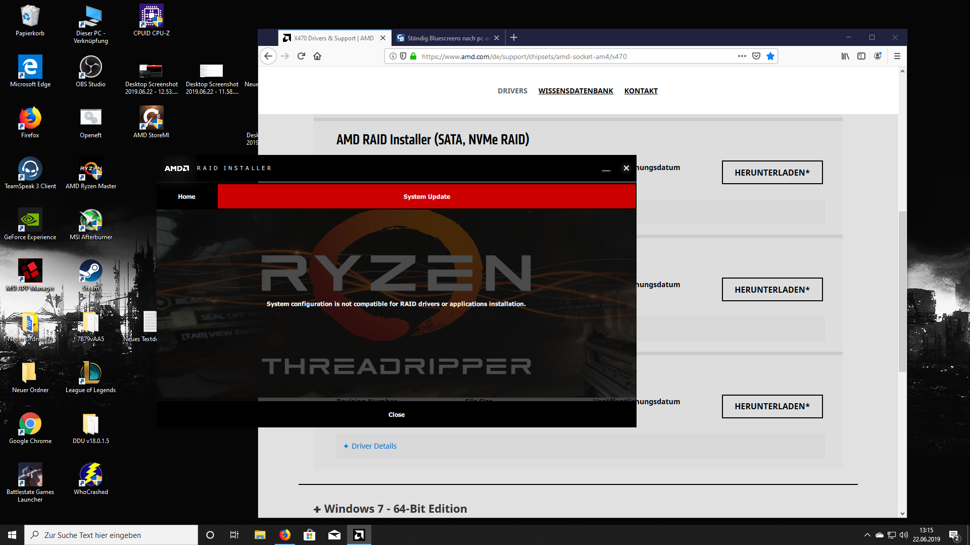

Aber der AMD Treiber hast für win7 geladen laut Screenshot.
Musst auf win10 ändern
