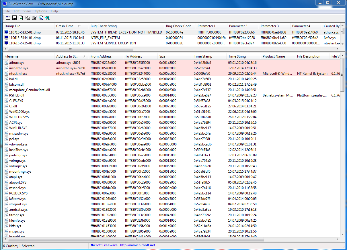

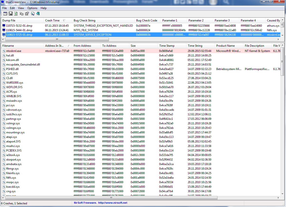

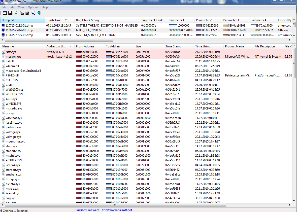

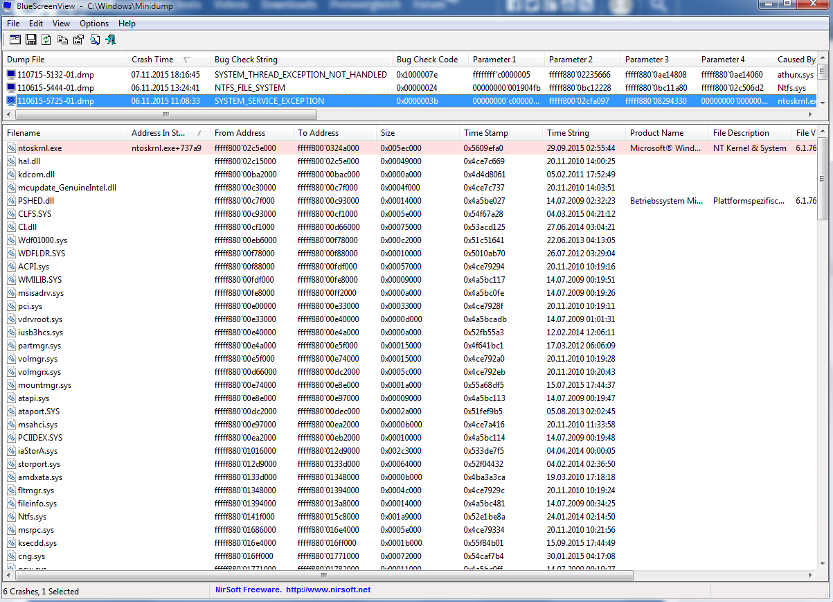

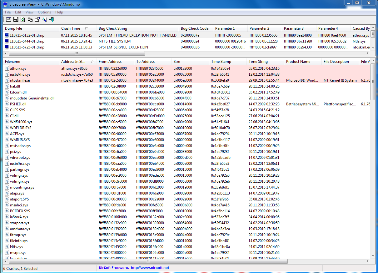

Denn hier mal Scrennshots
Und hier ungepackte dmp Dateien.
filestore.to/?d=7RVUUEJM9B
filestore.to/?d=KMYFEW70E5
filestore.to/?d=XSNQC7UKA4
athurx.sys kommt wohl vom Wlantreiber. Bei den anderen Bluescreen steht jedoch was anderes.

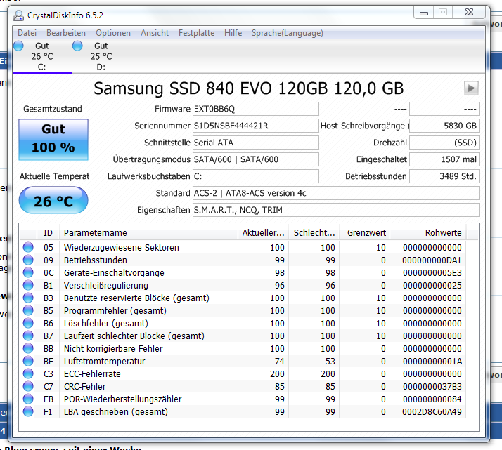

Poste aber auch sicherheitshalber mal Screenshots von Crystaldiskinfo, um zu überprüfen, ob die Festplatte in Ordnung ist (weil Ntfs.sys).

Hier mal ein CDI Screenshot.
Öffne bitte eine Eingabeaufforderung als Admin und gib den Befehl
chkdsk c: /f /r dort ein. Dann mit "J" bestätigen - Neu Starten.

Der Tipp von HerrAbisZ ist sehr gut, damit kann das Dateisystem bei Beschädigung repariert werden.
