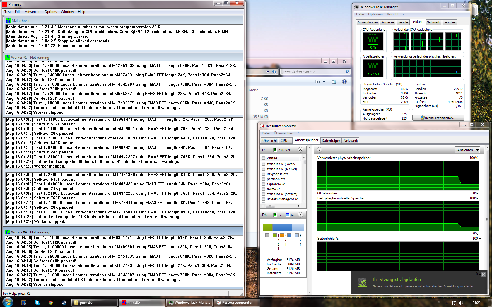

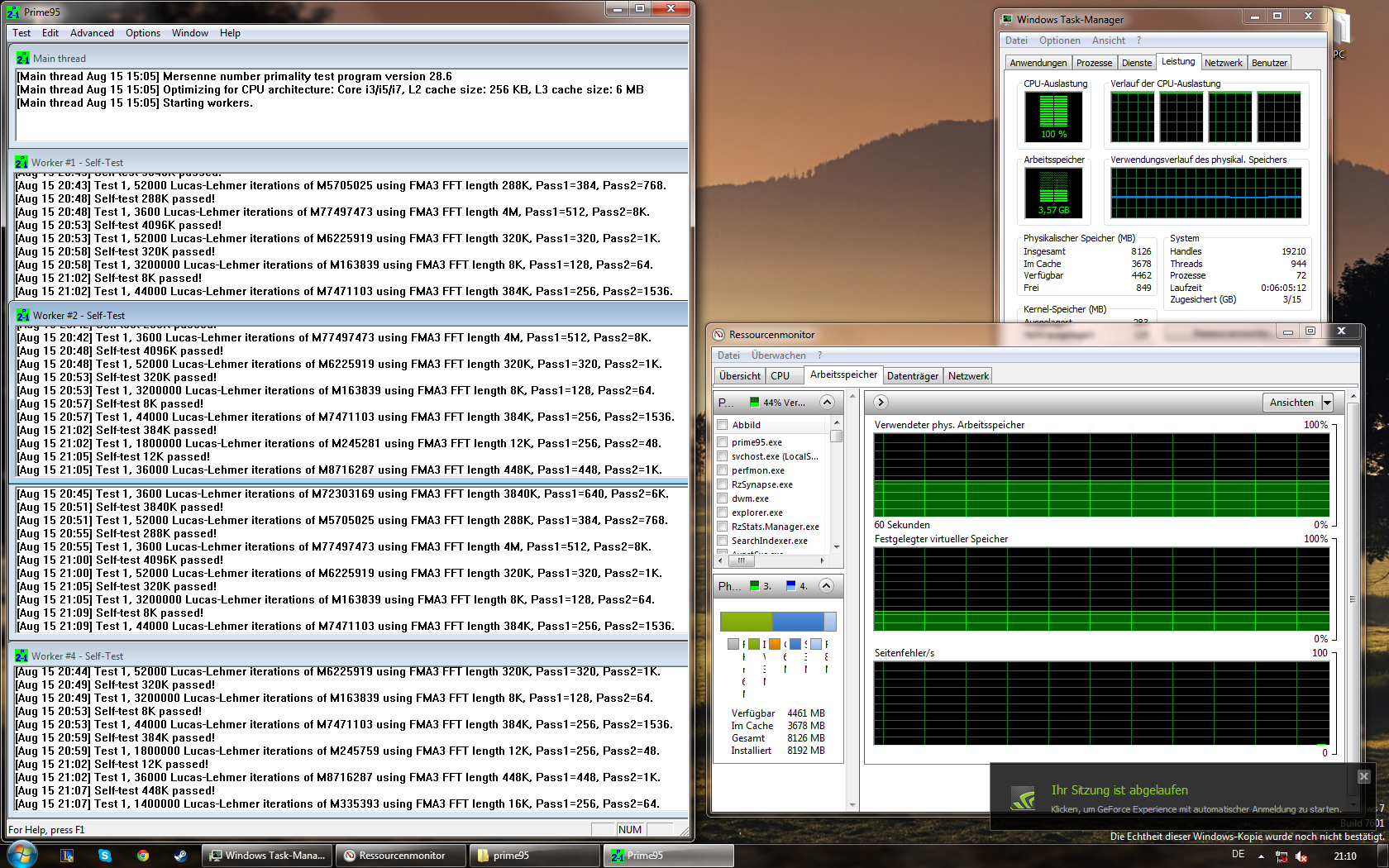

Hades777 schrieb:Ich habe den zweiten Riegel jetzt im Test: einmal musste ich den Test abrrechen und der zweite Test läuft jetzt seit über 14 Stunden. Kann das echt so lange dauern?
Das dauert so lange, bis du den Test abbrichst (oder durch Instabilität beendet wird).
Hades777 schrieb:Und eine Verständnisfrage: Ich will ja meinen Arbeitsspeicher überprüfen. Warum sind dann die vier Kerne meines CPU beim Prime95 Test zu 100% ausgelastet?
Das zentralen Operationen übernimmt auch beim Blend Test die CPU. Allerdings ist die CPU hier mehr durch das herumschieben von Daten wie auch durch das Warten auf Ergebnisse vom RAM "beschäftigt"/"ausgelastet" und wird deshalb auch nicht so warm wie bei den anderen Tests. Die 100% Auslastung kommen also insbes. dadurch zustande, dass Bereiche reserviert sind.

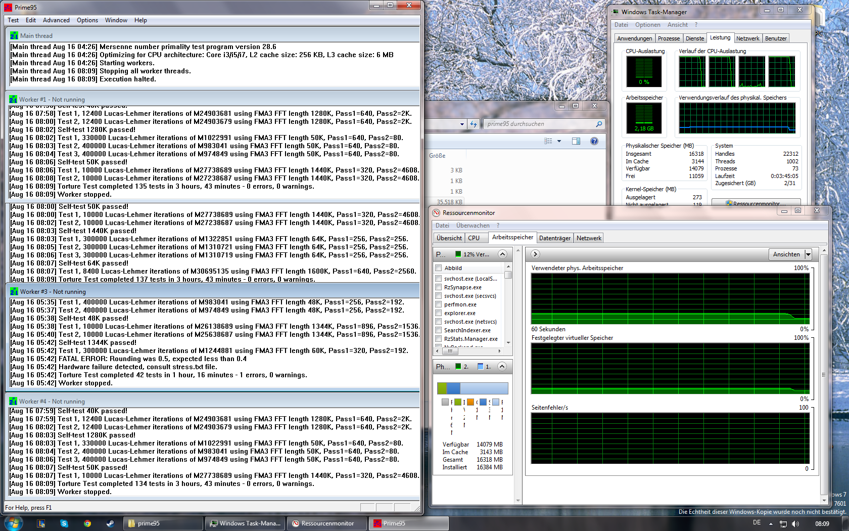

Hades777 schrieb:Ich habe die Worker jetzt Manuell gestoppt.
Fazit? Mit einem RAM treten beim Blend Test Probleme auf, mit dem anderen RAM nicht!?
