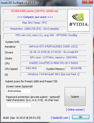

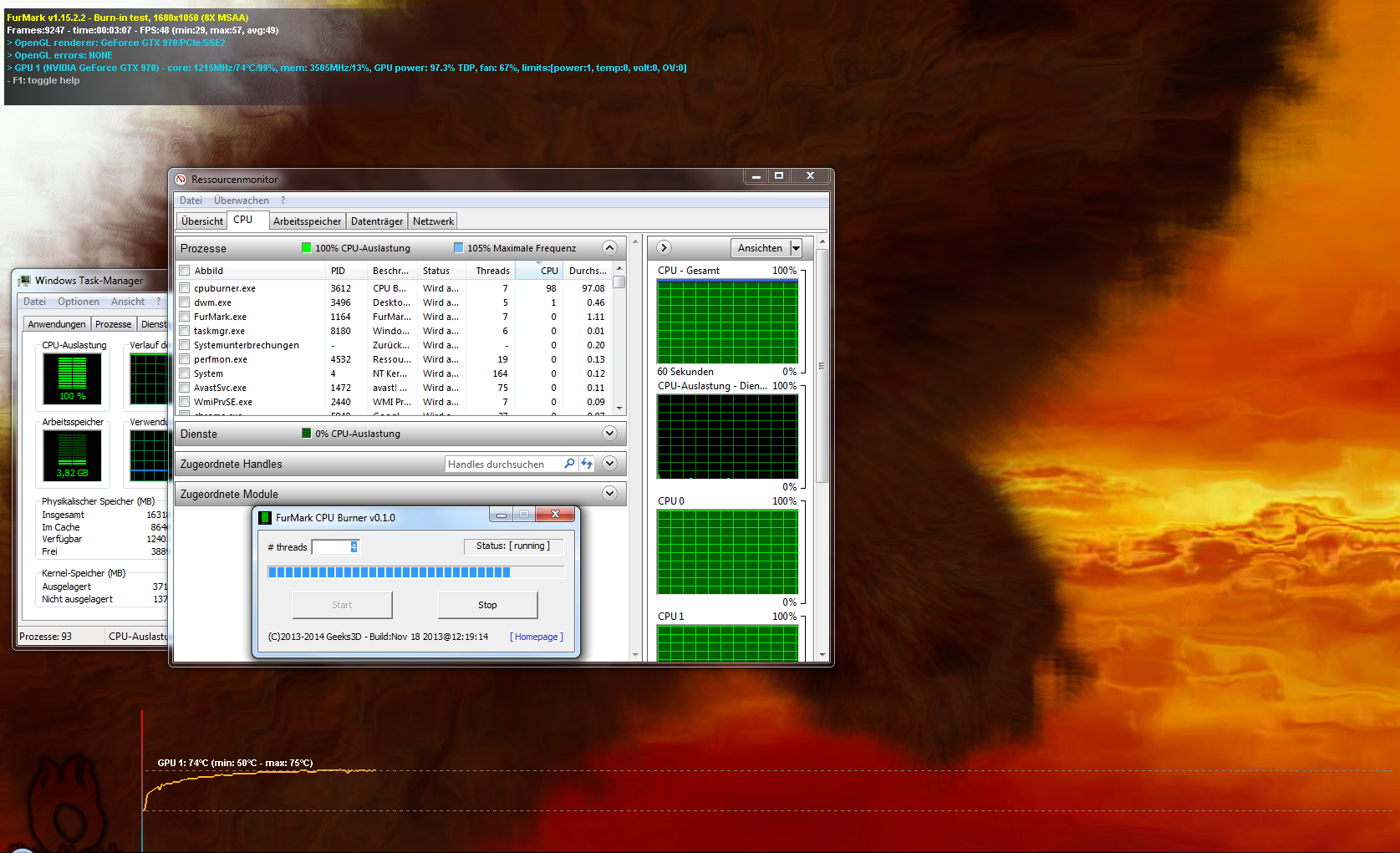

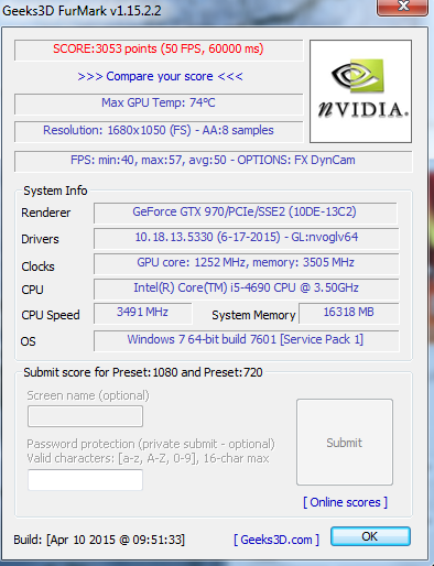

Seid ihr 100% sicher, dass es nicht am Strom liegt? Ich hab die Grafik des Spiels jetzt deutlich runter gedreht und konnte seitdem mehrere Stunden problemlos spielen.

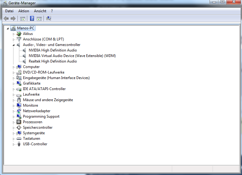

Welche soll ich denn deaktivieren ich hab irgendwie mehrere :D
Wenn ich Leftshift + Leertaste länger gedrückt halte folgen ganz viele öffnende Klammern:
Ich habe jetzt die beiden von Nvidia deaktiviert. Erfolglos.
Meiner Meinung nach kann es durchaus an der Stromversorgung liegen, die Bug Check Codes der Bluescreen bedeuten laut meiner Liste:
0x50 = RAM timings/Frequency or uncore multi unstable, increase RAM voltage or adjust QPI/VTT, or lower uncore if you're higher than 2x
0x3B = increase vcore
0x0A = unstable RAM/IMC, increase QPI first, if that doesn't work increase vcore
0xD1 = QPI/VTT, increase/decrease as necessary, can also be unstable Ram, raise Ram voltage
VCore ist die Kernspannung der CPU, solltest Du daran rumgespielt haben, stellt im BIOS/UEFI alles wieder auf die Defaultwerte oder ggf. minimal höher.
