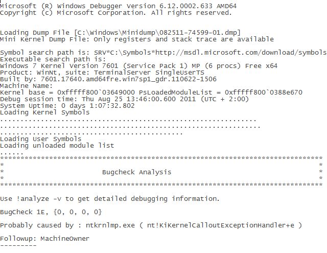

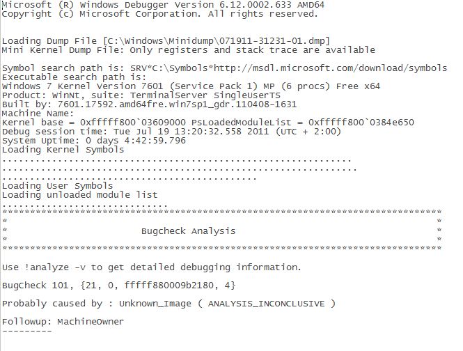

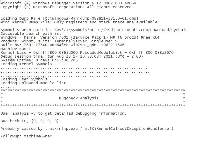

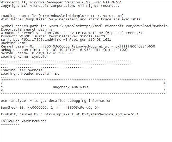

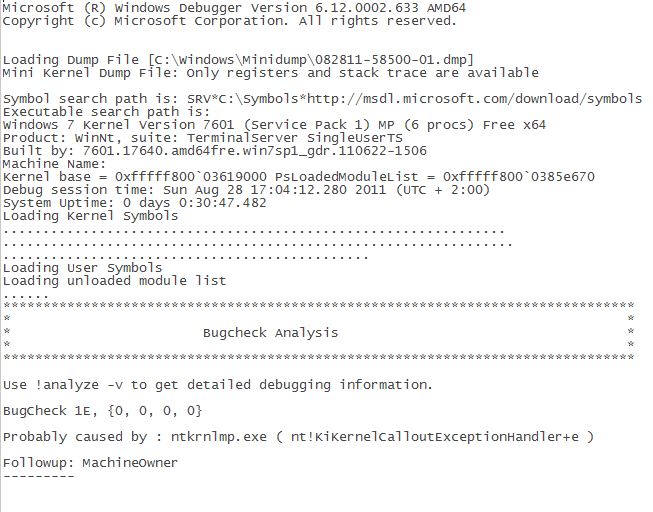

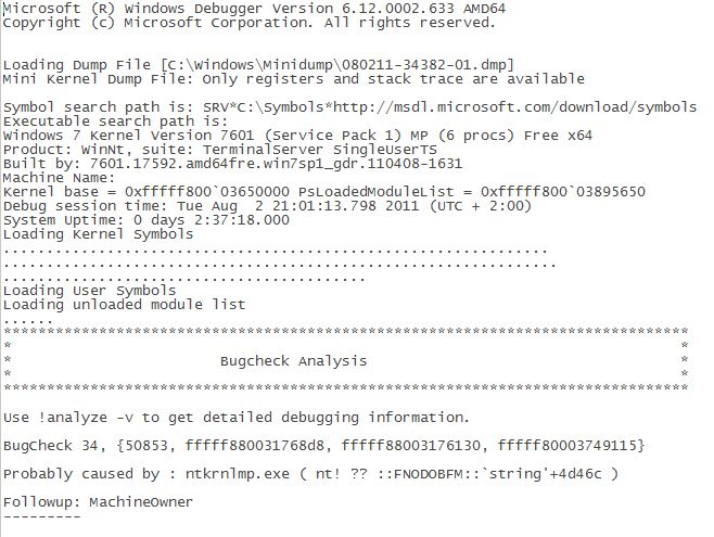

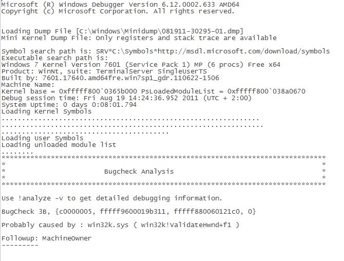

Guten Tag,
nachdem ich heute 2 BlueScreen bekommen habe (binnen 30 Minuten), habe ich mir gedacht euch mal um RaT zu fragen!
Heute kamen die BlueScreens, während ich F1 2010 über LAN gezockt habe!
Aber heute war nicht das erste Mal:
Seit dem 19.07 habe ich insgesamt 7 BlueScreens erhalten!
Ich habe im Juli den RAM von 4 GB auf 8 GB erweitert, aber ich glaube, beim ersten BluScreen hatte ich noch 4GB RAM!
Ich denke, dass es vlt am RAM liege, bin mir aber nicht ganz sicher! Deshalb habe ich unten den Text und Bilder der Debugg Dateien angehängt!
Ich hoffe, mir kann einer helfen!
Danke im Vorraus!

  • 19.07.2011.txt
    19.07.2011.txt
  • 30.07.2011.txt
    30.07.2011.txt
  • 02.08.2011.txt
    02.08.2011.txt
  • 19.08.2011.txt
    19.08.2011.txt
  • 25.08.2011.txt
    25.08.2011.txt
  • 28.08.2011.txt
    28.08.2011.txt
  • 28.08.2011 #2.txt
    28.08.2011 #2.txt

(Übrigens zu Auswertung mit WinDbg: klick doch einmal auf das blaue !analyze -v
das bringt eine genauere Auswertung.)

Die Bluescreenmeldungen deuten eher auf ein Problem mit dem Speichermanagement hin (Speicher i.d.S. ist insbes. RAM, VRAM, CPU-Cache oder HDD).
Insofern wäre die bereits vorgeschlagene RAM Prüfung erst mal ein grundsätzlicher Schritt, denn du machen solltest. Poste auch noch ein paar Screenshots von CPU-Z (Reiter Mainboard, CPU, Memory und SPD).

Der letzte Stopfehlercode (Stop 0x1E) deutet erst mal nicht auf einen möglichen Virenbefall hin.

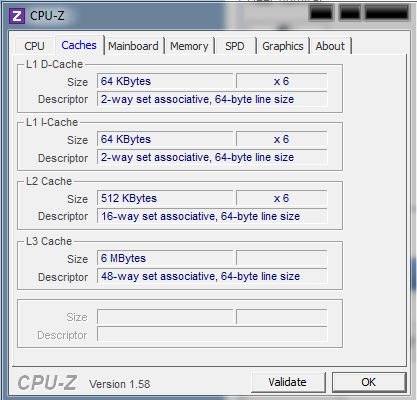

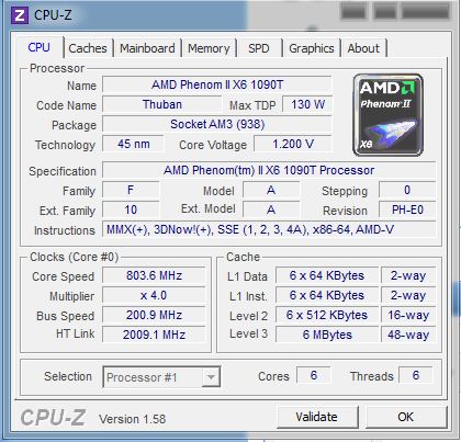

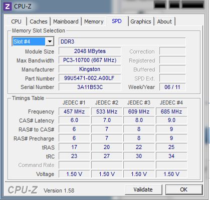

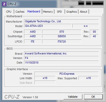

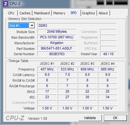

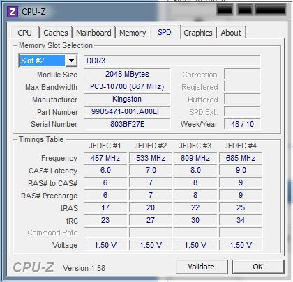

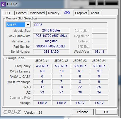

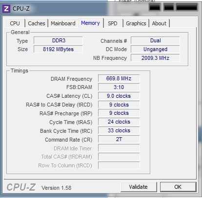

So hier nun die CPU Z Daten
Das kann leider nicht genau gesagt werden, sondern nur vermutet. Der Debugger ist dazu gemacht, Treiberprobleme aufzudecken. Hardwareprobleme können mit "Softwaremitteln" nur (bedingt) eingegrenzt, nicht aber genau spezifiziert werden. Auch die in der Auswertung dargestellten Speicheradressen sind virtuell und entlarven nicht den tatsächlich fehlerhaften Speicher.
Was bei deiner Auswertung rausgezogen werden kann, ist dass ein Problem mit dem Speichermanagement vorliegt. Speicher i.e.S. ist insbes. RAM, VRAM, CPU-Cache oder Festplatte. Im weiteren Sinne kann hierunter z.B. auch das Motherboard gezählt werden. Selbst ein defektes NT könnte für derartige Probleme verantwortlich sein.
Von der Wahrscheinlichkeit her, ist es meistens der RAM, der Probleme macht. In deinem Fall könnten die Probleme z.b. durch die Vollbestückung ausgelöst werden. Was relativ einfach nachgeprüft werden könnte, in dem du die RAM Kits (2x2GB) einzeln einbaust (beide Kits einzeln einbauen und testen) und bei anhaltenden Problemen, die Command Rate auf 2T stellst (bei einem Kit wird die automatisch auf 1T gestellt) und auch hier die Spannung erst mal leicht erhöhst.
Ist für dich leider keine befriedigende Antwort, aber in diesen Fällen müssen wir erst mal versuchen, die Fehlerursache etwas einkreisen zu können.
