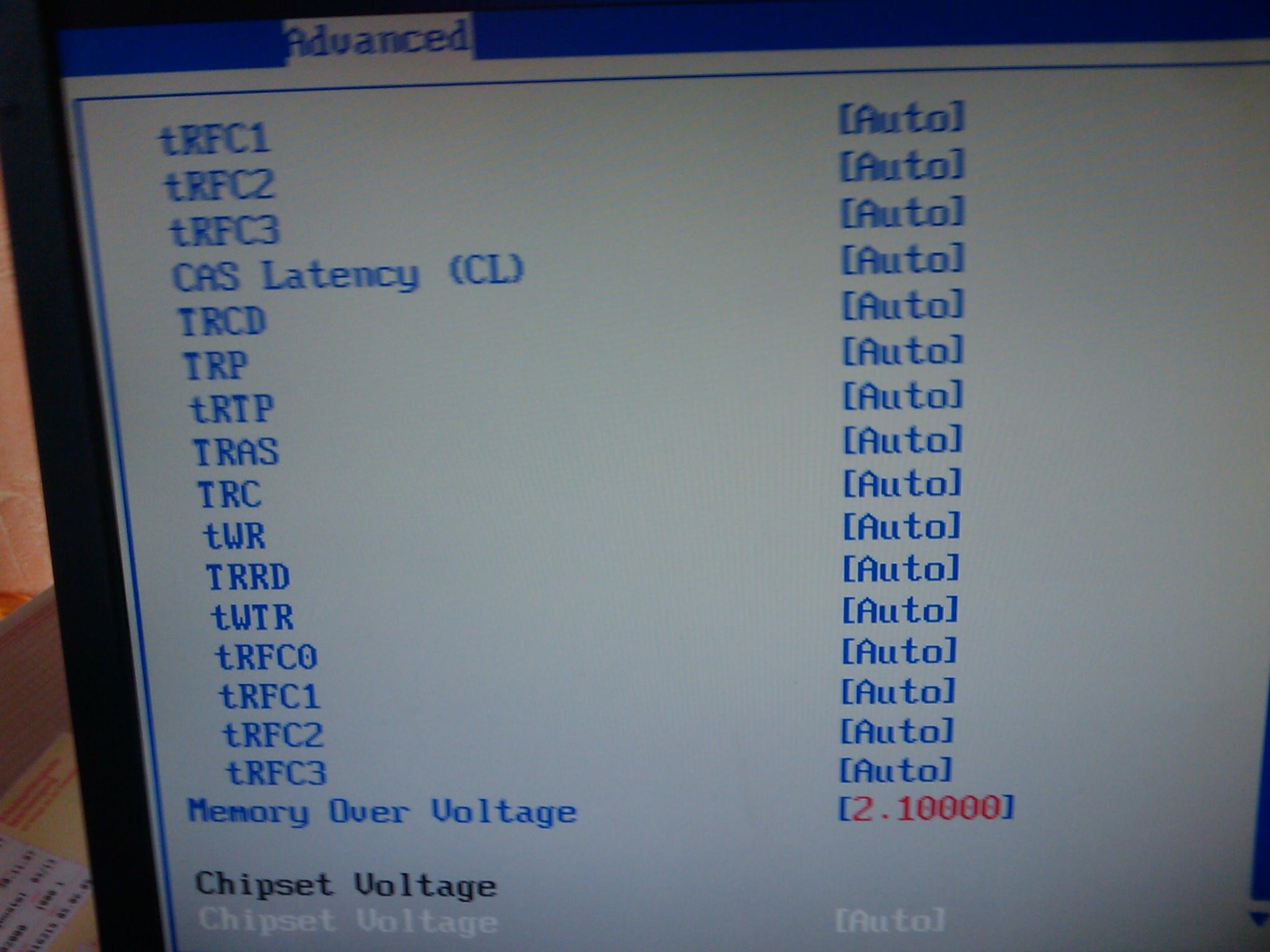

zwei Dinge würde ich versuchen -
OCZ RAM - im BIOS das Timing auf "2T" setzen ( Commandrate / 1T-2T Timing ) und dieses direkt und nicht auf "auto" auch dann, wenn das BIOS hier von sich aus auf "2T" stellt - und die DRAM-Voltage mindest auf den Wert setzen, den OCZ vorgibt - es werden 2,1V sein ( 2,24V). Hinzu kommt, dass einige MBs die Vollbestückung nicht "mögen" hier mal mit 2x2GB versuchen wenn das andere nicht klappt.
Ich weiß leider nicht, wo ich die Commandrate einstelle. Vielleicht ein Tip?

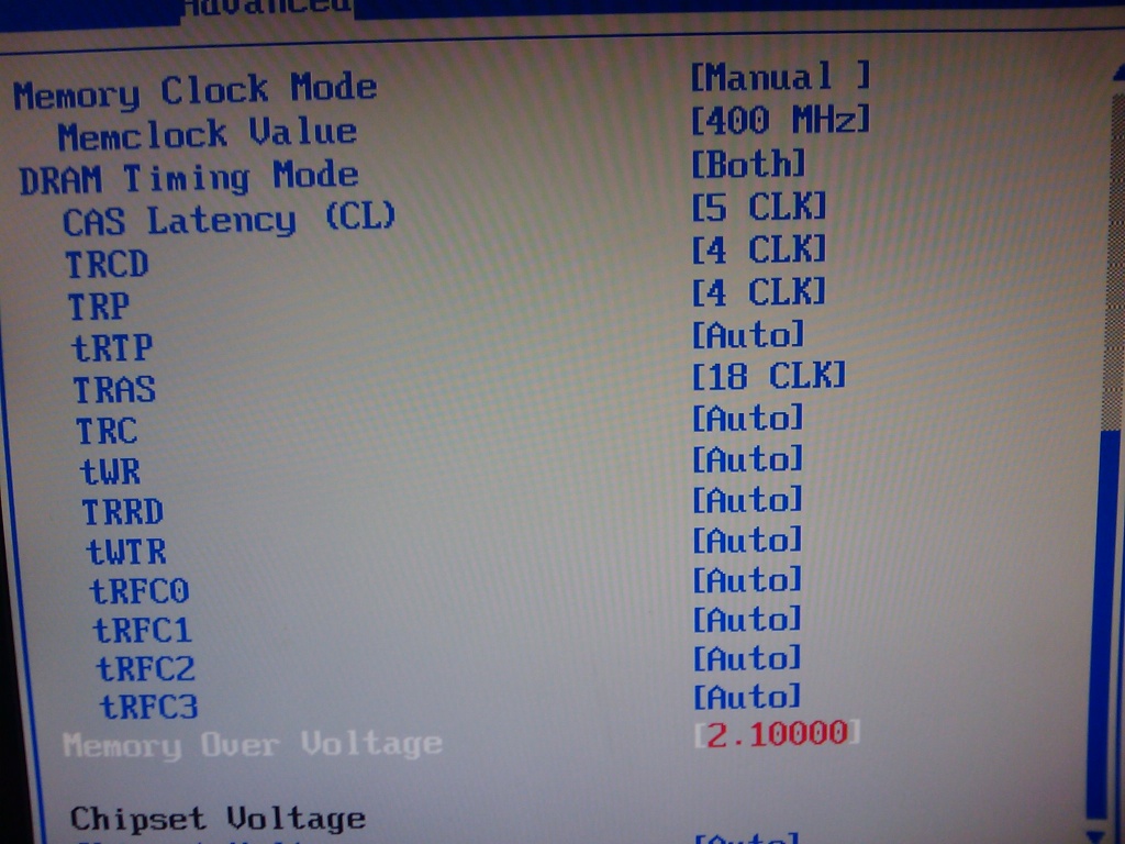

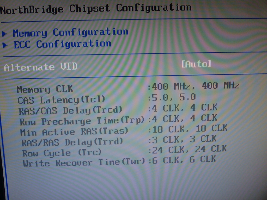

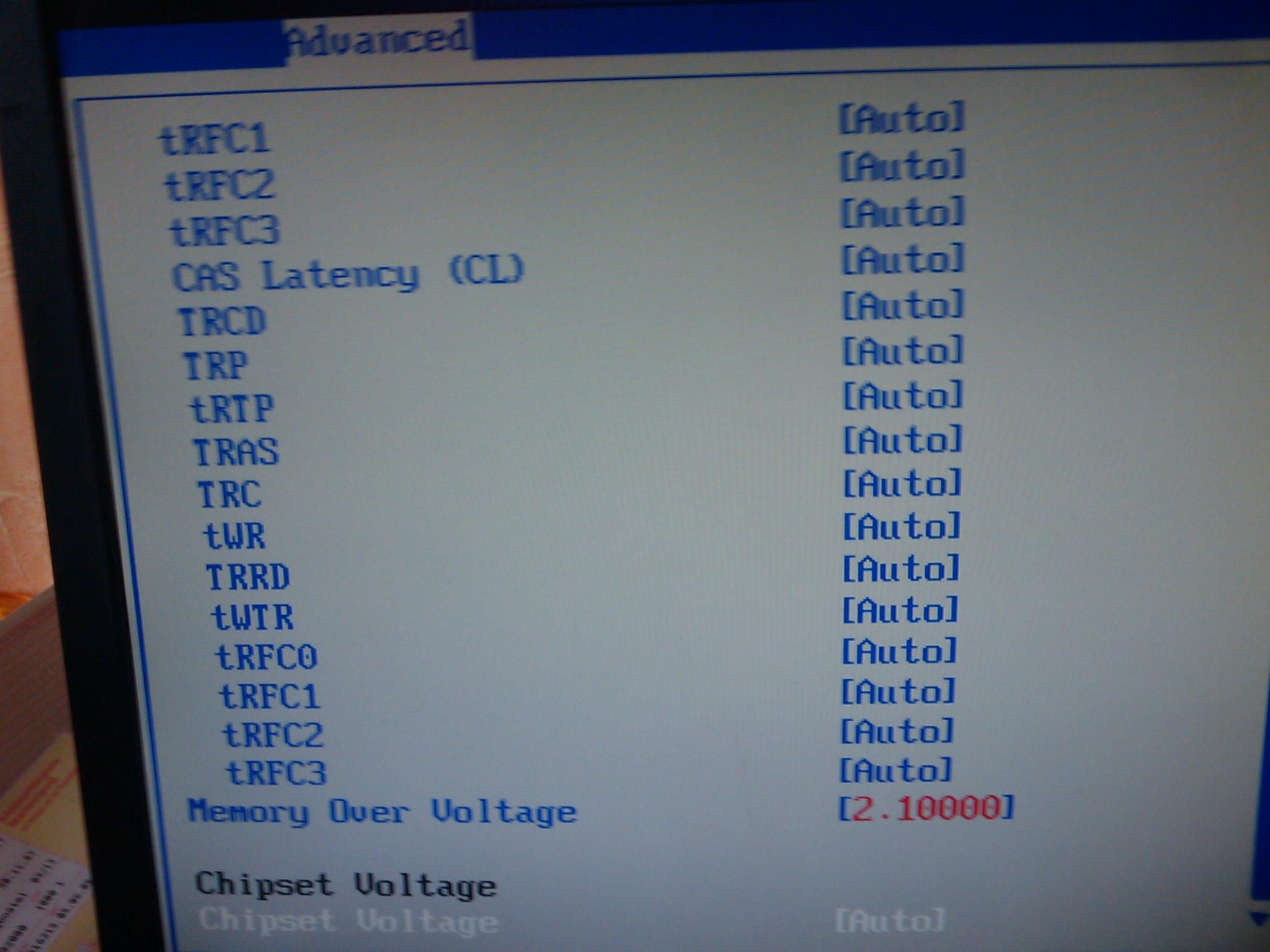

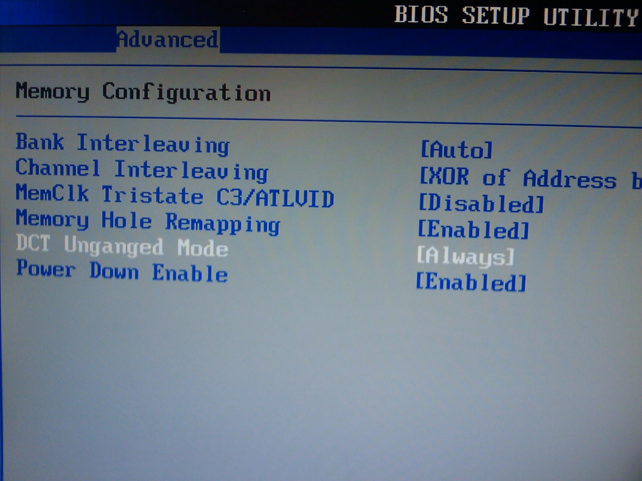

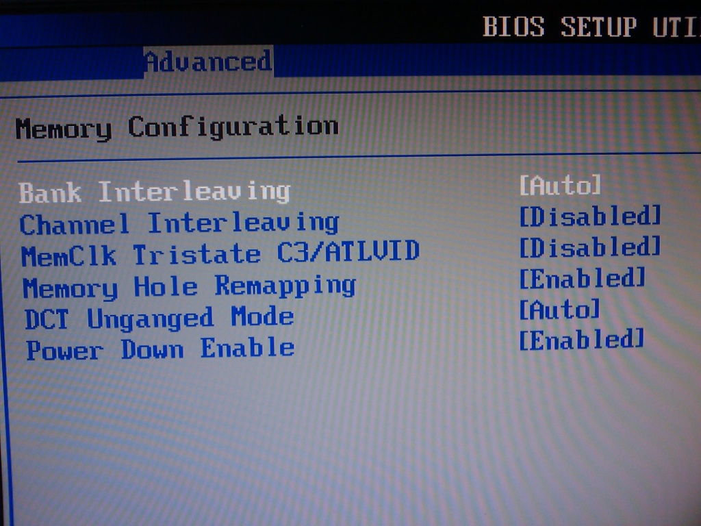

Ich hab grad mal Fotos vom BIOS gemacht:

Das MB hat leider diese Einstellmöglichkeit nicht - aber "Memory Over Voltage" hier stell 2,1V ein - dieses mindest bei 4x2Gb - oder versuch alles mal mit 2x2Gb RAM - bei der Einstellung auf "auto" - und soweit vorhanden "unganged" versuchen
das BIOS 1606 ist drauf ?
Du müsstest doch nen AMI Bios haben oder ?
Advanced->JumperFree Configuration
Memory Timing and Voltage (weiter unten)
MemoryClock auf Manual stellen
MemClock Value auf 400mhz stellen
DRAM Timing Mode auf Both
dann müsste sich eine Liste darunter öffnen wo du die timings einstellen kannst, diese solltest du dann noch per cpu-z kontrollieren

Over voltage steht mittlerweile schon auf 2,1V.

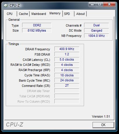

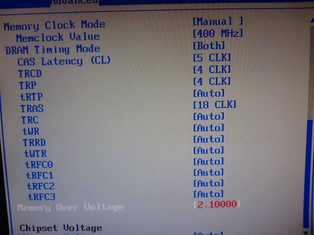

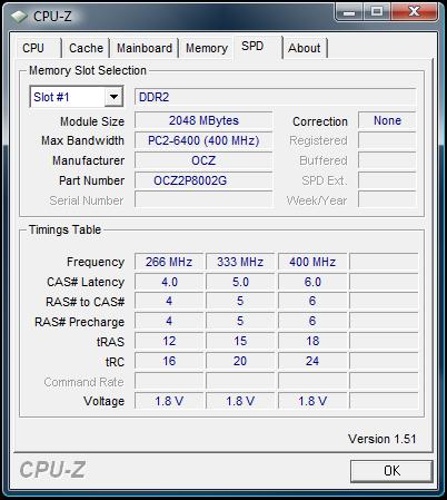

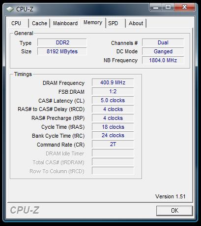

Das mit der JF Configuration ist mir klar, hab dort auch die entsprechenden Werte eingestellt (5-4-4-18-2,1V). Commandrate gibt es aber wohl nicht.

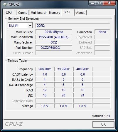

Was mich stutzig macht: CPUZ zeigt in der Timings Tabelle trotzdem 1,8V an. Hat das was zu sagen? Wenn ja, warum?

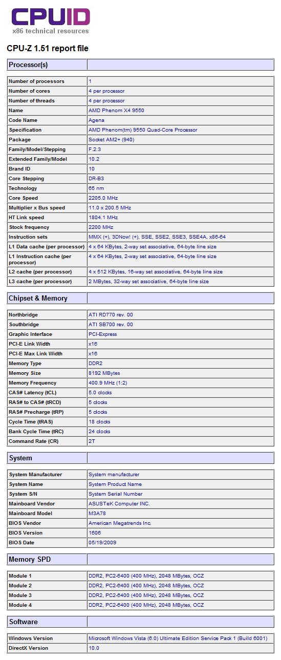

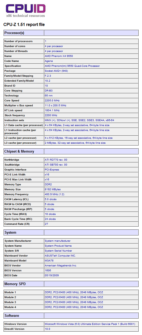

Nimm doch mal zwei RAM-Module und teste Dein System nochmals mit CPU-Z 1.51 -
und nochwas - die RAMs müssen richtig einrasten - das ist der Fall, wenn im BIOS die VOLLEN
RAM angezeigt werden also 8192 bzw 4096 - bei 8Gb RAM 0,1V höher stellen als OCZ vorgibt -
siehe unbedingt die Herstellerangaben ZU DEINEM RAM -
die RAMs - sind dieses zwei gleiche Kits ?

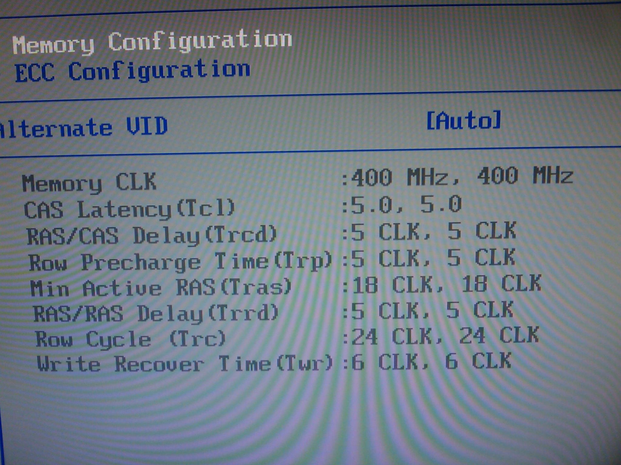

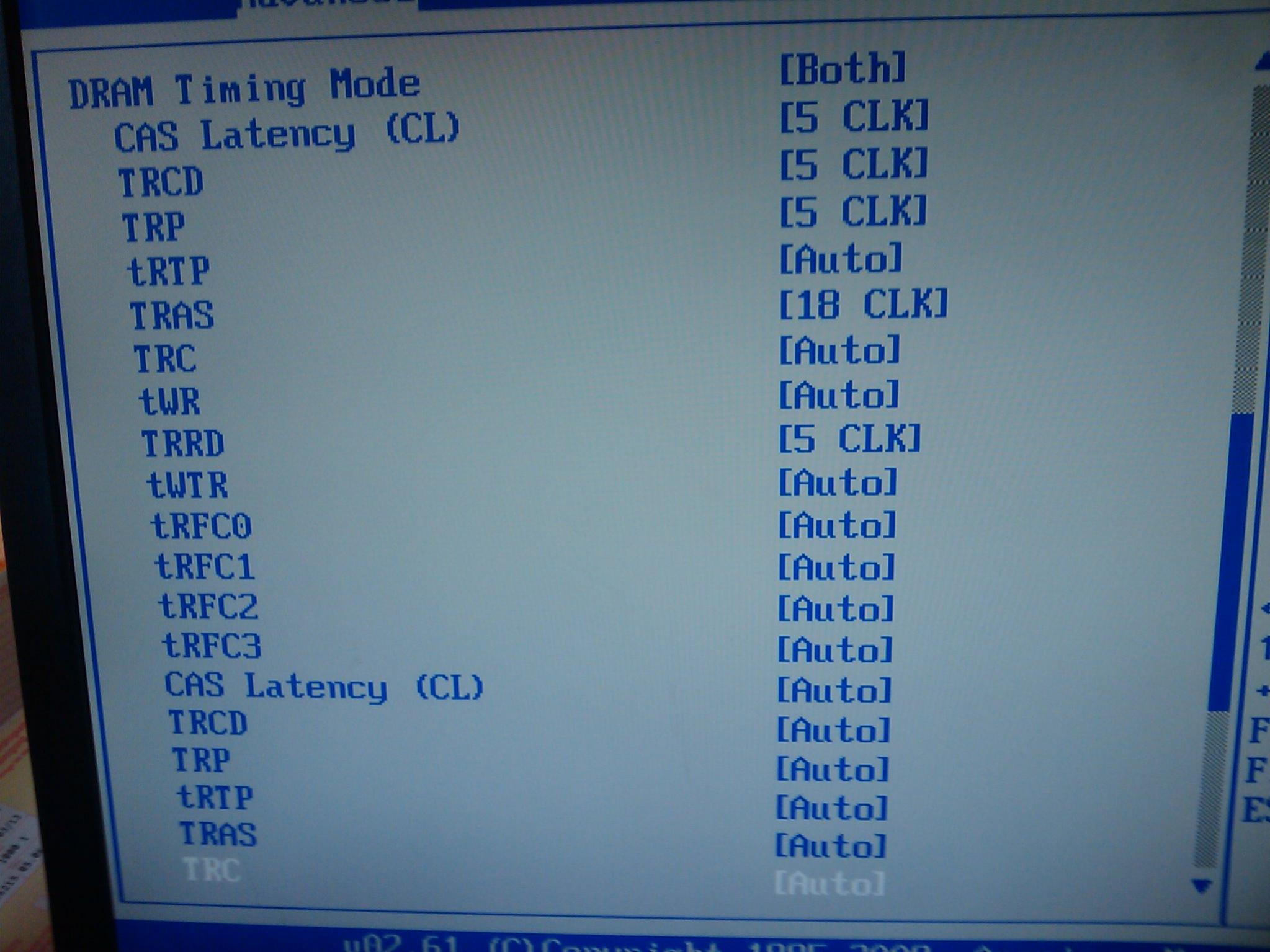

PS : die Einstellung im BIOS ist falsch - 5-5-5-18 (24) sollten diese eingestellt sein - jetzt 5-4-4-18
RAS / RAS = 3 ist falsch - hier sollte "5" stehen - mach ein BIOS-Update -
DAS BIOS VOR DEM UPDATE AUF "SETUP DEFAULT" SETZEN !
die Angaben in CPU-Z beziehen sich auf "JEDEC" - der ISTZustand ergibt sich ganz rechts - hier steht nichts -

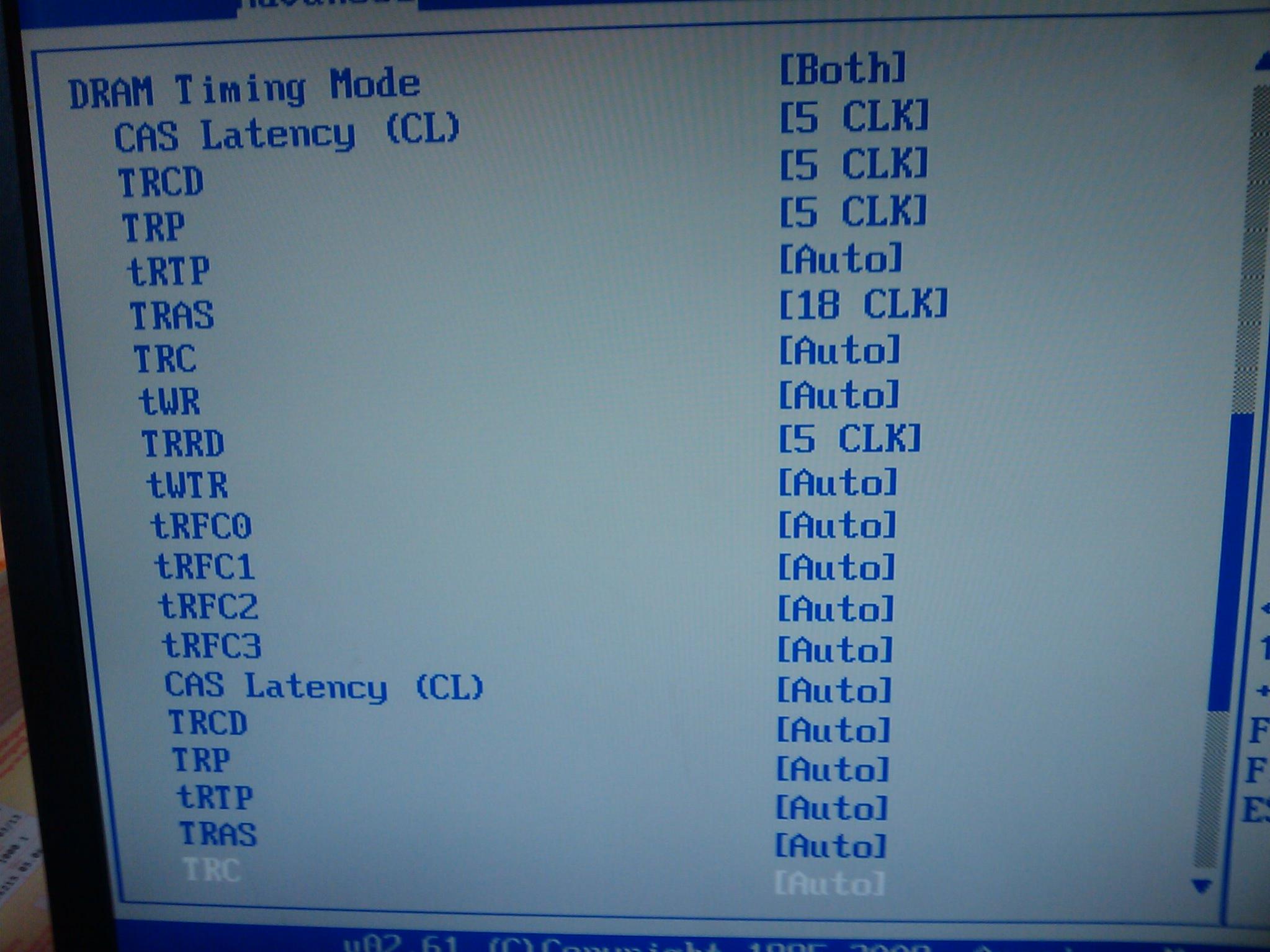

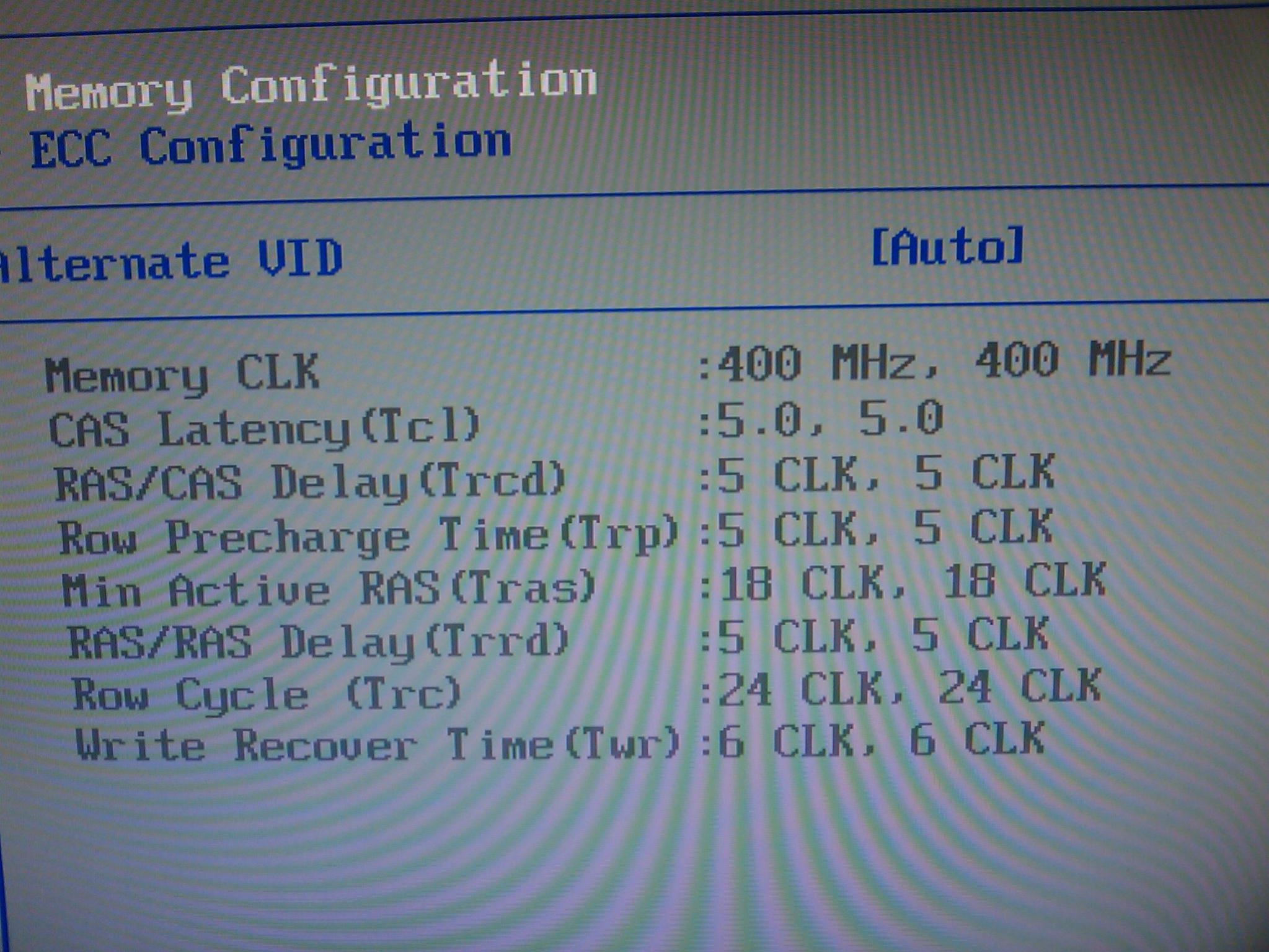

Habs jetzt nach deiner Empfehlung auf 5-5-5-18 gestellt.
Ich hab natürlich die Packung nicht mehr um zu gucken was dort drauf steht.
Fehler scheint immernoch aufzutreten.

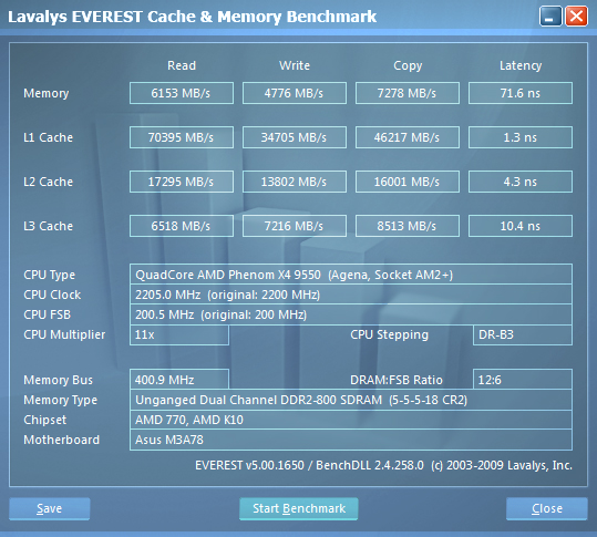

IM Anhang CPU-Z und Everest Screens.

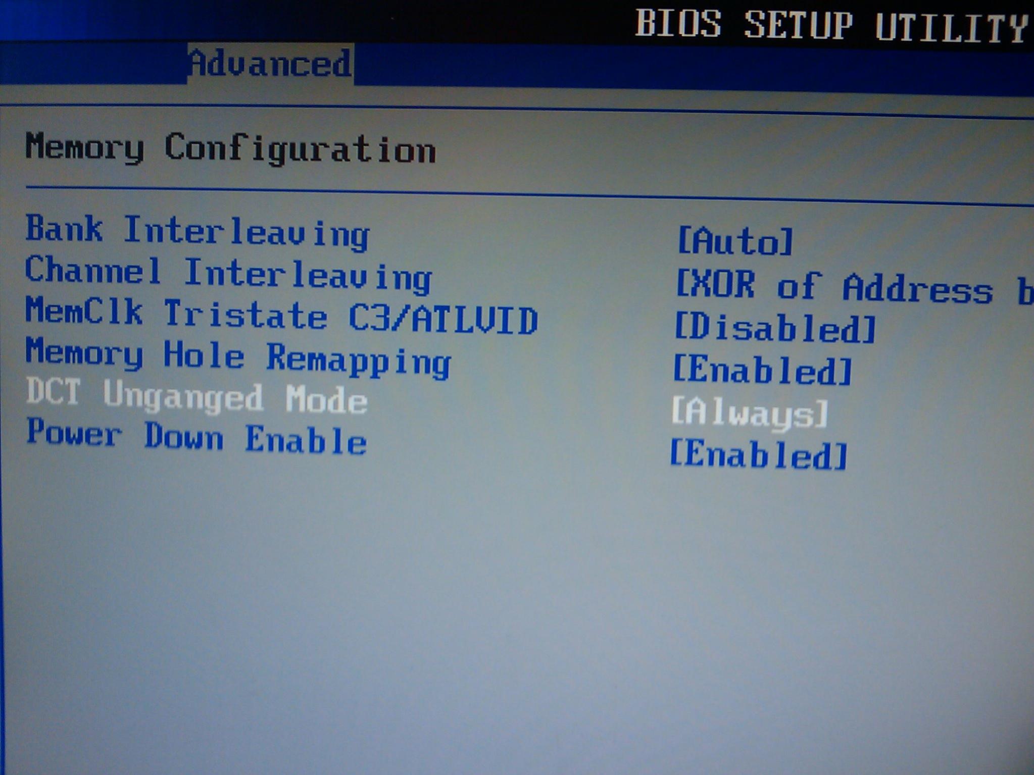

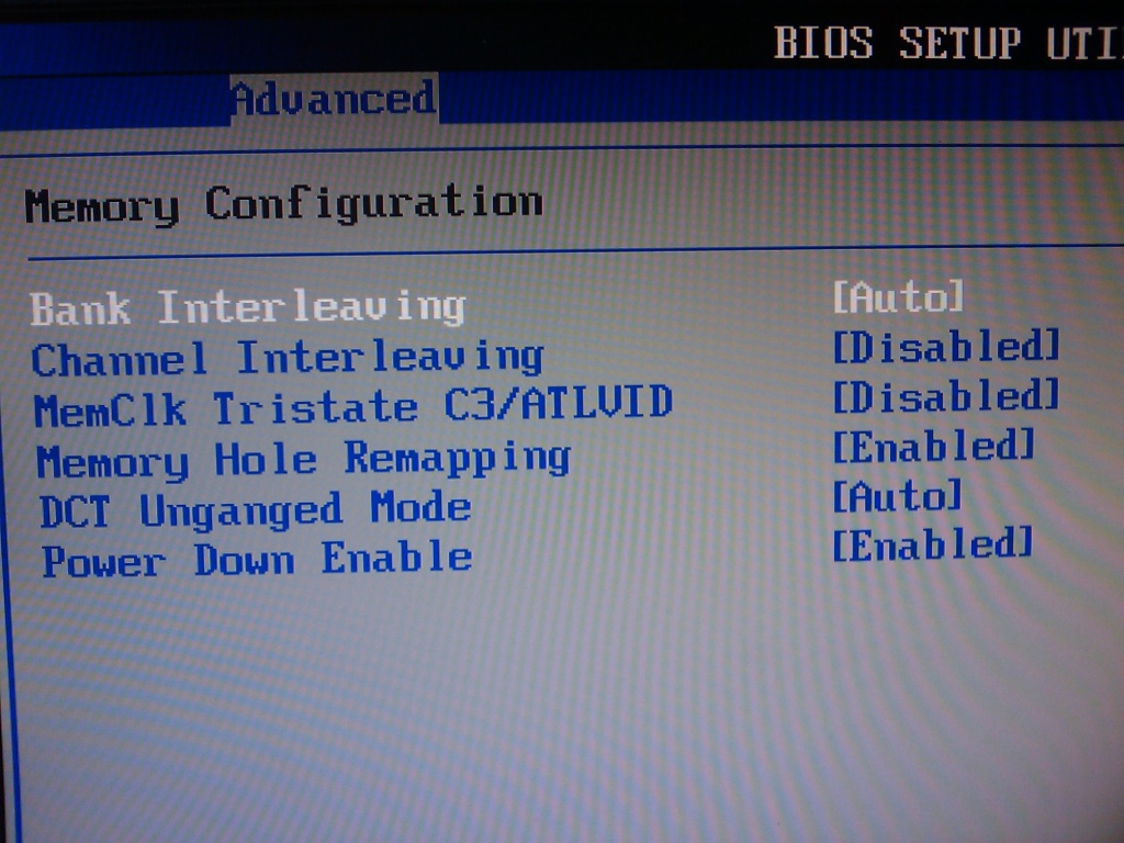

Die RAM-Einstellung sollte jetzt OK sein -
wenn es jetzt zu Problemen kommt
Channel Interleaving = disabled
Memclock Tristate= disabled -
ungeachtet dessen versuch es zunächst so, dass nur 2x2GB RAM eingesetzt sind - und
"unganged" einstellen -

Du musst die RAM Timings 2x einstellen wenn du auf "Both" einstellst, daher wiederholen sich auch die einträge CAS Latency
@fanaticNS:
Jetzt wo du es sagst, seh ich es auch.
Hab jetzt 2x2 drin, unganged war an, tristate war aus.

Werde jetzt im Bios nochmal nacharbeiten bzgl. der both einstellunge, hab ja nur eins auf 5-5-5 und den Rest auf Auto.
