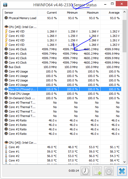

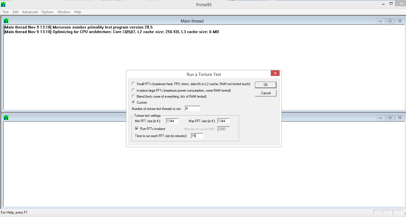

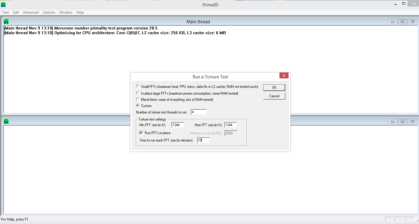

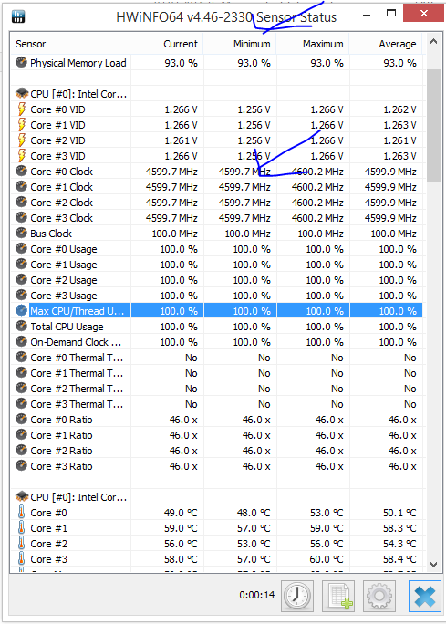

Hättest du gerade kurz Zeit für einen kleinen CPU Stresstest? Ich würde gerne sehen wie deine CPU auf Belastung reagiert.
Wenn ja, dann bitte folgende Sachen herunterladen:
Prime 95 (Stresstest) http://www.chip.de/downloads/Prime95_15729123.html
HWInfo 64 (Analysesoftware) http://www.chip.de/downloads/HWiNFO64_49799644.html
Dabei gehst du dann wie folgt vor:
1) Prime 95 starten und folgende Werte eingeben:
Danach starten
2) Sobald Prime95 durchheizt, HWInfo starten und Häckchen bei Sensors only (Erst nachdem Prime95 heizt, HWINfo starten)
3) 30-60 Minuten warten (Je nach freier Zeit) und Screenshot von HWInfo machen wo folgendes sichtbar ist:
Aber Achtung: Das alles während dem Laufen machen. Prime95 darf vorher nicht beendet werden
Bitte dabei die rot unterstrichenen Punkte beachten
Heute habe ich leider keine Zeit mehr, diesen Test zu machen. Ich poste dann morgen die Screenshots. Ich habe nur nicht so ganz verstanden, wann ich HWInfo starten soll. Von Anfang an wenn Prime läuft oder wenn Prime schon ein paar Minuten läuft?

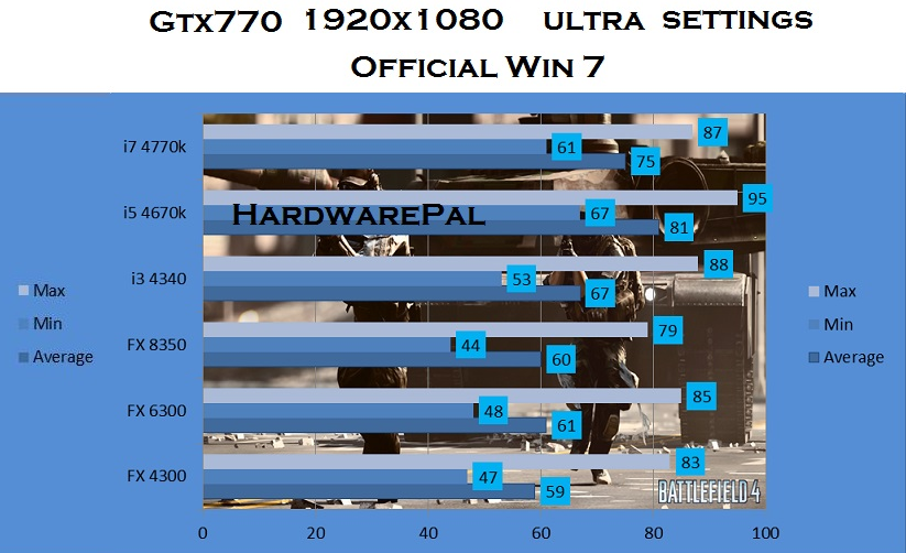

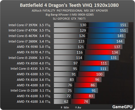

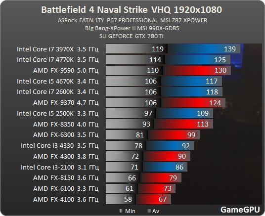

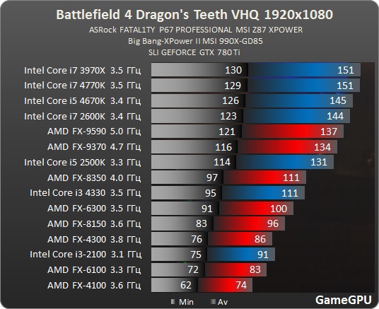

Komisch, dass in jedem BF4 Multiplayer Benchmark der i5 von ihm mit oben spielt und nur wenige % langsamer ist als z.B. der i7 4770k je nach Settings:
http--www.gamegpu.ru-images-stories-Test_GPU-Action-Battlefield_4_Dragons_Teeth-test-bf4_proz.jpg l DS.PNG l http--www.gamegpu.ru-images-stories-Test_GPU-Action-Battlefield_4_Naval_Strike_-test-bf_4_proz.jpg
Quelle: GameGPU & Hardwarepal

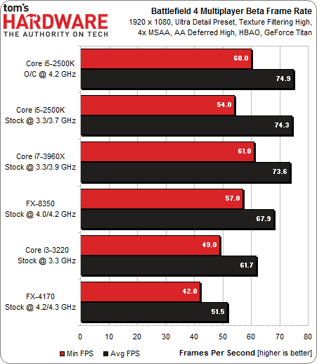

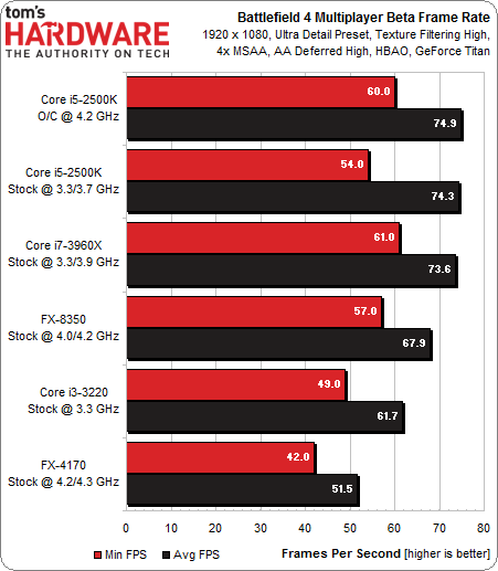

Achja, bevor ich es vergesse. Wenn man den i5 übertaktet, dann erhält man natürlich auch einen gewissen Performance Boost, entgegen deiner Meinung:
Quelle: Tomshardware

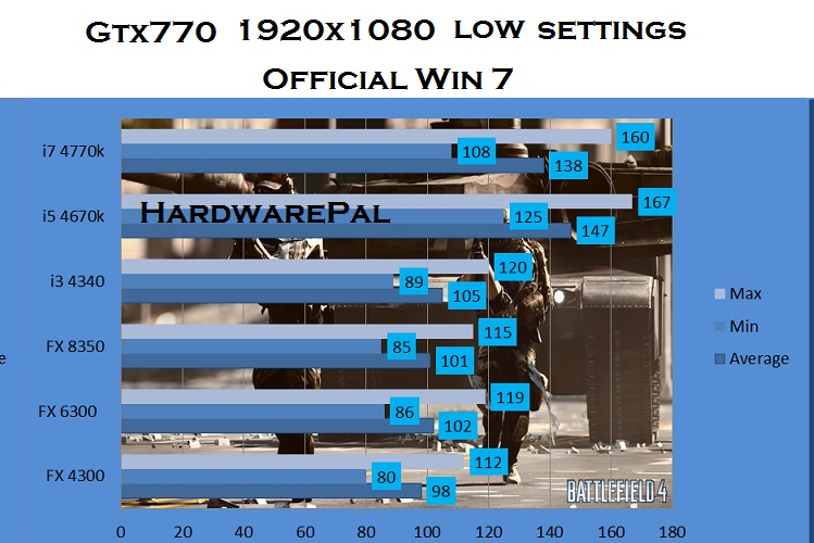

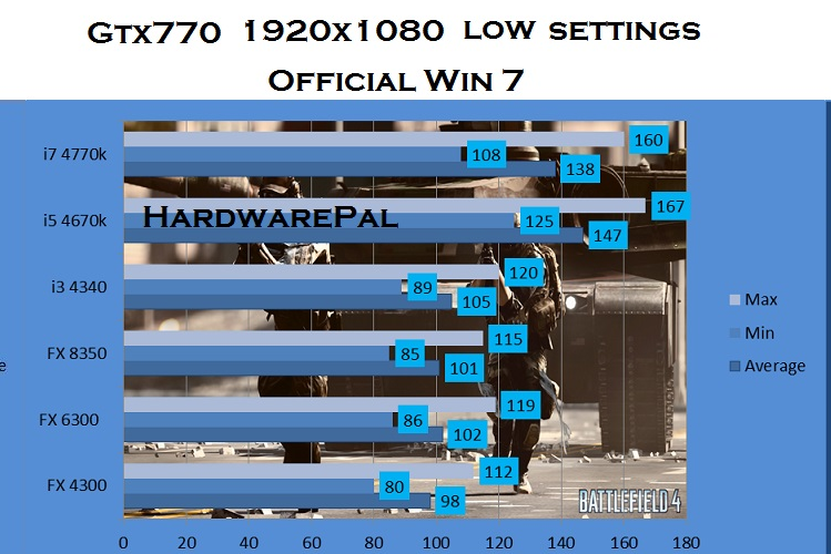

Lockert man übrigens die Settings auf Low hebt sich der i5 sogar hervor:
Quelle: Hardwarepal
