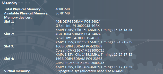

40GB Ram? Ich habe früher Skyrim gemoddet bis es nicht mehr geht.
Wieviel RAM-Riegel mit welcher Kapazität sind verbaut?

@ TE , tut Mir leid, laut Handbuch hast die Arbeitsspeicher (rechts) auf die FALSCHE Seite vom Board platziert.
Die schreiben ausdrücklich , für Dual-Quad-Channel zu Beginn mit 4 Modulen, sollen die
ALLE links sitzen.
Mit dem Timings nicht durcheinander bringen !
Speicherbank A1+B1 und A2+B2 !
Von Links nach rechts: A1(sw) A2(rot) B1(sw) B2(/rot).
So wie ich das sehe, ist das ein Fatal1ty X99M Killer und kein Fatal1ty X99X Killer. Da is nix mit RAM auf nur eine Seite.

Will doch der Hersteller vom Board ankündigen: Bitte nur identische Arbeitsspeichermodule verwenden.
Tja, da ist er schon gekniffen !
Also die 2X4GB rauswerfen und da die beiden 16GB einplatzen !
Weiß nicht wie schlau das Board das regelt aber Prinzipiell passt das schon. 32 im Dual bzw. 16 im Quad-Channel.

Der RAM läuft im Flexmode, im zweifelsfall kann der TE ja mal Kombinationen probieren und mit AIDA Benchen.
Wie soll das machen können ? 2x Dual-Channel läuft laut Handbuch gar nicht.
Dual/Triple/Quad mehr steht da nicht.
Alles andere führt sich zu IRQ-Konflikten = Unterbrechungen , die er ja auch hat.

In jedem Channel sind 4GB, 16GB sollten Geschwindigkeitsmäßig ähnlich wie im regulären Quadchannel angebunden sein. Ob das so besser läuft als 32GB im Dualchannel müsste der TE dann testen, bzw. testen lassen.
